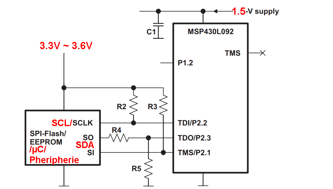

Solltest du wirklich auch unter 1V Kommen, gäbe es da noch den:
MSP430L092 der hat grad alles Onboard um ein DCDC anzusteuern.
und funktioniert aber noch mit 0.9V. Diese verwende ich für Schaltungen
die mit nur einer LR44 eine halbe Ewigkeit laufen sollen :-)

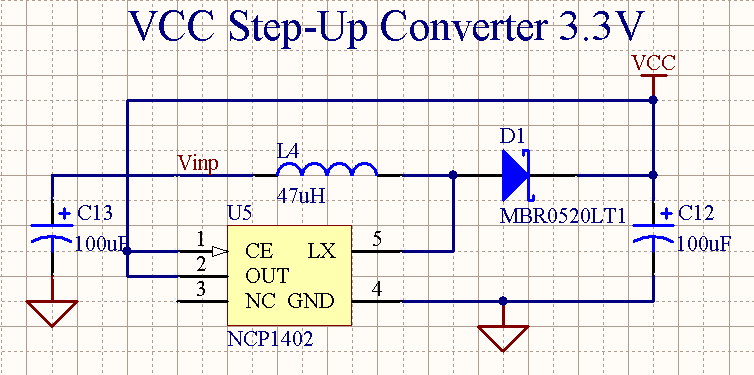

Wie wäre es mit der Schaltung?
Der NCP1402 geht recht weit runter mit der Primären Spannung:-)
Mit Pin 1 lässt er sich sogar Steuern (Ein/Aus)
