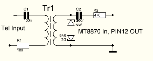

Anbei noch das Schaltbild, dahinter hängt der in den großen
Versandhäusern angebotene MT8870 Fertigbaustein (IN-Eingang).
Manfred S. schrieb:> Anbei noch das Schaltbild, dahinter hängt der in den großen> Versandhäusern angebotene MT8870 Fertigbaustein (IN-Eingang).
Ich mag mich ja irren, aber kann mit dieser Verschaltung der Zenerdioden
PIN12 nicht bis zu -6V runtergehen ohne dass die anfangen zu leiten?
LG, Sebastian

Manfred S. schrieb:> Ah, danke für die Antworten - bin beruhigt, werds heute abends gleich> testen, sollt aber funktionieren. Überspannungen sollten weitgehend mit> den antiparallel geschalteten Zenerdioden ausgemerzt werden..
Nach dem Kondensator hast du nur noch Wechselspannung, also auch -6V.
Manfred S. schrieb:> Wie hoch ist der Strom der Eingangsschutzdioden? Wo steht das im> Datenblatt?
Es gibt da diese eine AVR182-Appnote mit der Nulldurchgangserkennung.
Siehe dort dann im Kapitel 2.2 den Text: "note that the maximum current
through the AVR’s clamping diode should not be higher than 1mA."

Lothar M. schrieb:>> Wie hoch ist der Strom der Eingangsschutzdioden? Wo steht das im>> Datenblatt?> Es gibt da diese eine AVR182-Appnote mit der Nulldurchgangserkennung.> Siehe dort dann im Kapitel 2.2 den Text: "note that the maximum current> through the AVR’s clamping diode should not be higher than 1mA."
Ah, super danke - stimmt, also könnte ich mal den Widerstand von 470 Ohm
auf mehr als 5k erhöhen, denk das sollte dann beim Telefon trotzdem als
Signal gut hörbar sein dannn sollts passen. Aber ich seh schon, eine
Treiberstufe (z.B. mit einem freien PIN vom ULN2003) wär wohl die
elegantere Lösung..
Manfred S. schrieb:>> Und wo ist das im Schaltplan zu sehen?>> Im Schaltplan steht nur PIN12, aber im ersten Posting steht, dass PIN12> Bestätigungstöne an das Telefon senden soll..
Wenn ich schon einen Schaltplan erstelle, sollte der VOLLSTÄNDIG und
KORREKT und nicht auf irgendwelche Randnotizen angewiesen sein.
