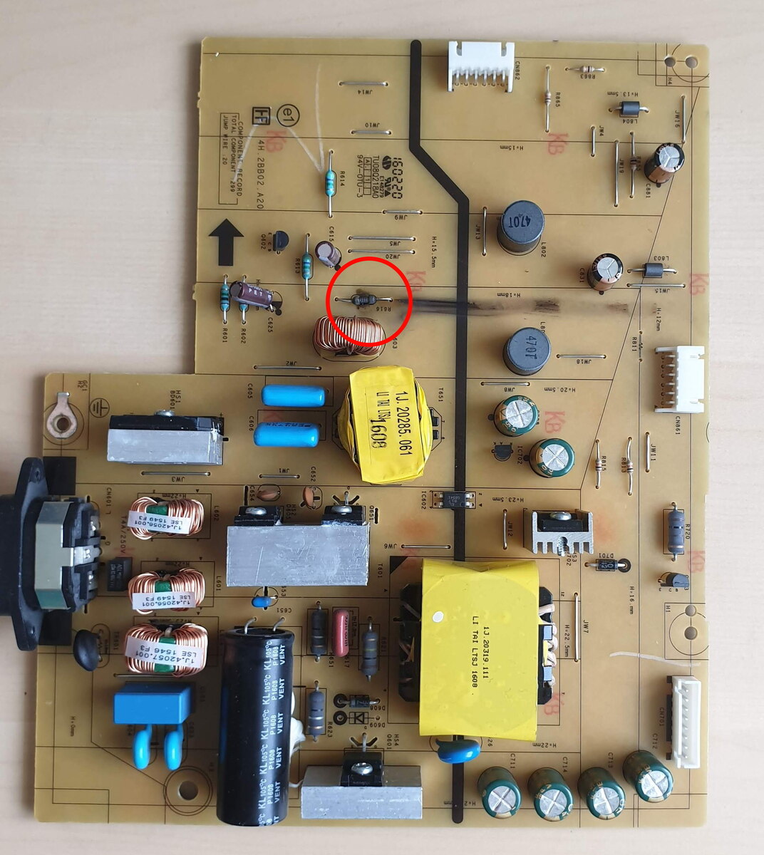

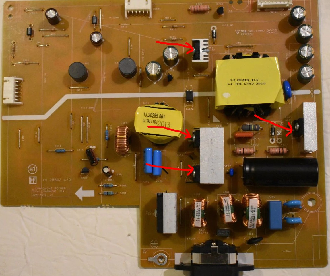

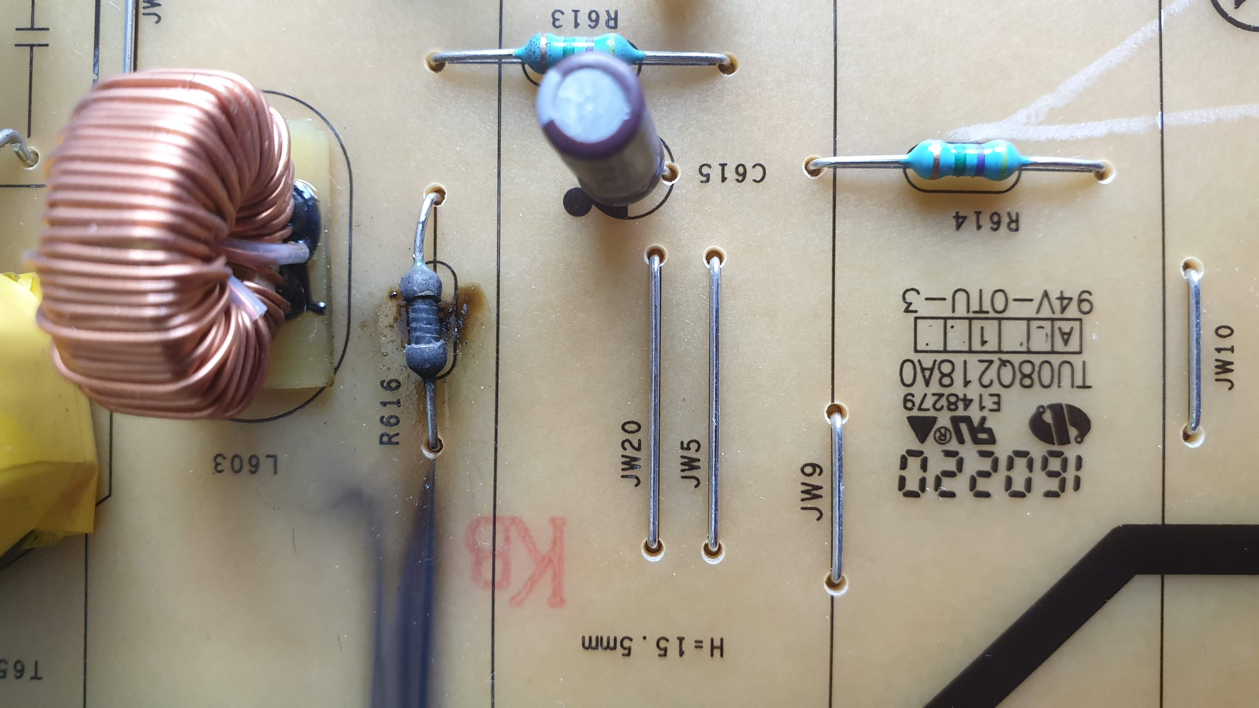

Ich habe einen Monitor Dell U3415Wb bei dem offensichtlich das Netzteil
(4H.2BB02.A20) abgeraucht ist. Jedenfalls ist ein Widerstand verkohlt
und bei einem IC ist das Gehäuse ausgebrochen.
Schaltpläne etc. hab ich leider nirgends gefunden. Bei dem Widerstand
hab ich 23,8kOhm gemessen, ich denke nicht, dass das so stimmt...
(Natürlich ausgelötet)

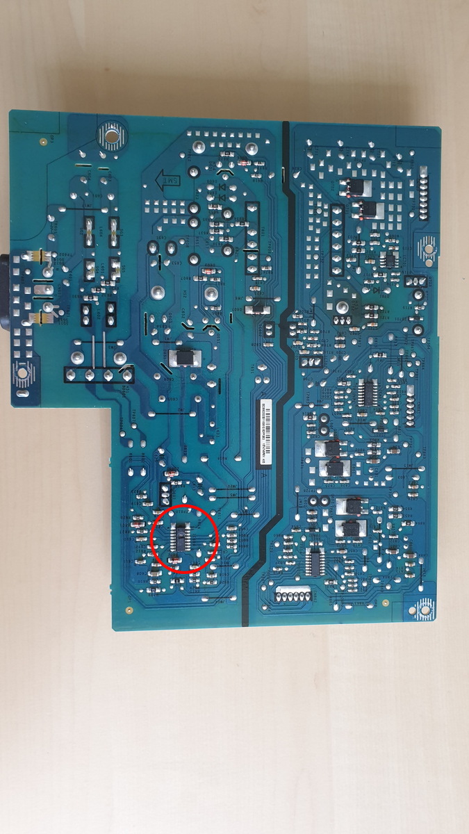

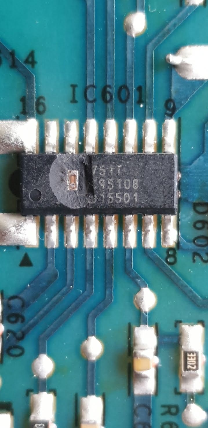

Aber entscheidend ist, die Bezeichnung von dem IC. Hat vielleicht jemand
zufällig so ein Board rumliegen und könnte da mal nachschauen? Er ist
nicht identisch mit den anderen 2 auf dem Board, soviel erkennt man
noch.
VG, Stephan
Teo D. schrieb:
> Ich glaube da braun, schwarz, schwarz, braun, braun zu sehen, 1kOhm(1%).
Der gehört offensichtlich zur selben Serie wie seine Nachbarn, und
4-ringige mit 5% Toleranz.
Von der Funktion her sind 100 Ohm wenig sinnvoll. 10kOhm kommen da schon
ehr hin. (Ist die HV-Versorgung zum Start des Reglers)

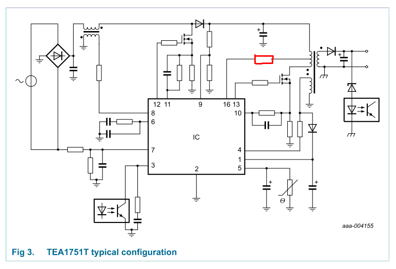

Ich hab jetzt erstmal 3x TEA1751T bestellt, nur ist die Lieferzeit
Anfang Juli xD Und dann hoffe ich mal, dass er wieder läuft.
Dank erstmal an euch!
So, die TEA1751 sind angekommen... Leider macht der gute ein buntes
Feuerwerk, wenn ich das Netzteil anstecke :(
Ich hab das mal auf Video gebannt, falls das hilfreich ist.
Nachdem der 1751 durchgebrannt ist, verwandelt sich auch der 10k
Widerstand wieder in eine Herdplatte...
Was könnte das noch sein?

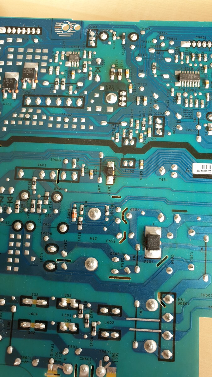

Ich habe im oberen Bereich noch etwas verfärbte Platine entdeckt. Vllt
liegt da der Hund begraben?!

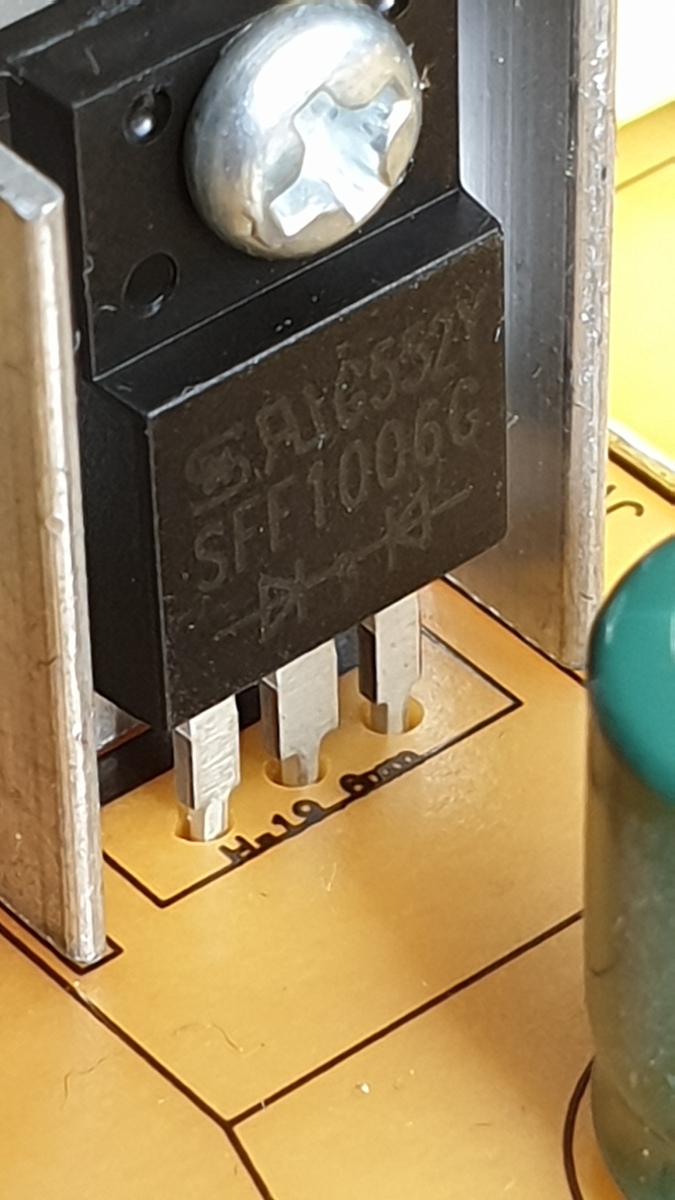

Da sitzt einmal eine Diode und einmal ein SFF1006G auf der Rückseite.
Oder kann das vllt jemand gg. entsprechende Entlohnung reparieren?
H. H. schrieb:
> Hast du denn wenigstens die Schalttransistoren und die Dioden
> geprüft?
Die Dioden scheinen alle zu funktionieren, sofern man das im
eingelötetem Zustand messen kann.
Die Schalttransitoren zu messen übersteigt mein Wissen, was solche
komplexen Schaltungen betrifft. 😅

Die Schalttransistoren kannst du prüfen, indem du die Basis-Emitter und
Basis-Collector Diode misst. D.h. Multimeter auf Diodenmessung schalten
und dann jeweils von Basis zu Emitter und von Basis zu Collector messen.
Wenn du weniger als 0,6 V angezeigt bekommst (z.B. 0,3 V), dann ist der
Schalttransistor wahrscheinlich defekt.

Prüfen von FETs ist nicht so schwer. Wenn der FET gesperrt ist (ist er
bei solchen Schaltungen eigentlich immer wenn die Schaltung stromlos und
der Zwischenkreis sicher entladen ist), kann man mindestens die
Body-Diode mit etwa 0,4..0,5V Durchlassspannung messen. Hat man dort
einen glatten Durchgang, war's das für den FET. Für das Gate gilt das
Gleiche, defekte FETs mutieren so gut wie immer zu Drahtbrücken mit drei
Anschlüssen. Also glatter Durchgang am Gate-Anschluss ist schlecht für
den FET. Wenn man sowas findet, kann man den FET gleich erstmal auslöten
und außerhalb der Schaltung nochmal messen. Ist das Gate immer noch
durchgängig, ist der FET hin. Bei intakten FETs kann man am Gate keinen
Durchgang zu Drain und Source messen.

Ich werd mich die Tage nochmal hinsetzen und alle möglichen Bauteile
testen. Vielen Dank bisher für die Hinweise, ich werd versuchen die
Transistoren und Mosfets zu messen. Die Dioden haben alle 0.5-0.7V,
außer zwei, die sind aber mit 2 Widerständen verbunden. Aber auch die
haben keinen direkten Kurzschluss.

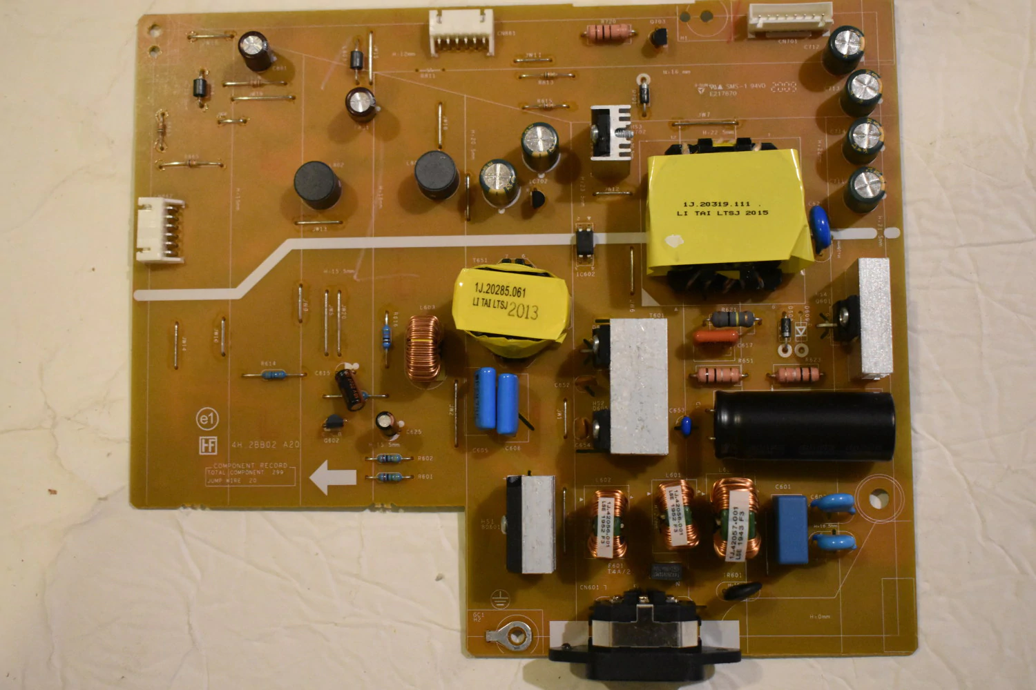

Danke an die rege Beteiligung, der Dell läuft jetzt wieder :) Vor ein
paar Tagen hab ich eine gebrauchte Platine für nen 20er bekommen, da
lohnt sich eigentlich keine Reparatur der alten mehr.
