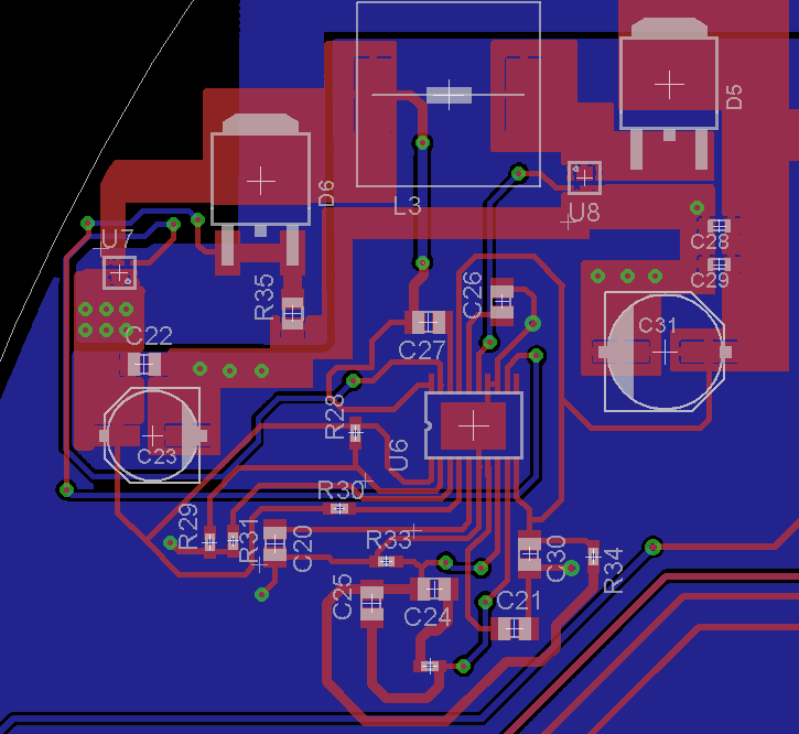

hab mir einen Step Up /Down Spannungsregler gebaut:
Eingangsspannung 9-24V
Ausgangsspannung 12V
Die Schaltung stabilisiert die Spannung auch auf 12V, sobald aber Last
auf den 12V angelegt wird (zum Test ca. 120mA), bricht die
Ausgangsspannung auf 3,5V zusammen.
Kann mir einer sagen was ich da falsch gemacht habe?
MfG
Thomas
von Teo D. (teoderix)
Zeig doch mal den Aufbau, das könnte einiges an Schreibarbeit ersparen.

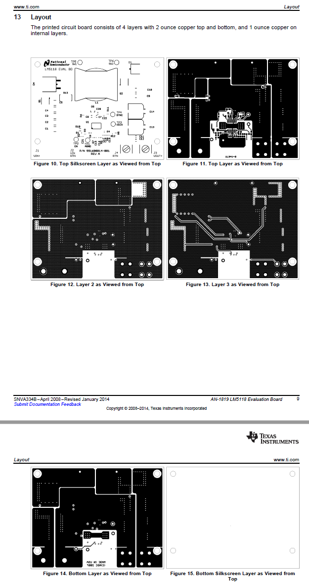

Hast du die "Layout Recommendations" im Datenblatt Kapitel 10 und das
Layout im Kapitel 13 in der AppNote AN-1819 gesehen, gelesen, verstanden
und umgesetzt? Denn du hast da ein Design mit etwa 300kHz, das braucht
schon etwas Beachtung beim Layout.
Was ist das für eine Spule?
Weiviele Lagen hat deine Leiterplatte?
Welche Leistung soll da übertragen werden?
Sind das die 24W aus dem Beitrag "Step Up / Step Down - Spannungsregler"
von Thomas (Gast)
ja den Aufbau hab ich so wie im Datenblatt beschrieben gemacht (siehe
Bild).
Spule: CDRH127/LDNP-150MC
https://products.sumida.com/products/pdf/CDRH127LD.pdf
Leistung max. 2A am Ausgang
Thomas schrieb:
> (siehe Bild).
Du hast das große Massepad nicht "so fett wie möglich" in die Masse
eingebunden und du kühlst das IC auch nicht mit Kupferfläche?
> den Aufbau hab ich so wie im Datenblatt beschrieben gemacht (siehe Bild).
Scheinbar...
Sieh dir das EVAL-Board an (ich korrigiere mich, das Ding hat 4 fette
Kupferlagen). Jede Abweichung davon wird die Funktion oder den
Wirkungsgrad verschlechtern...

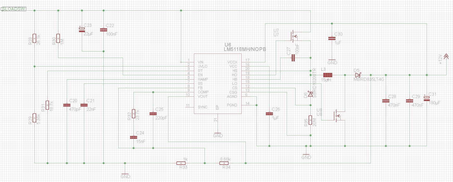

von gk (Gast)
R35 hat aber hoffentlich nicht 20MOhm ?!
gk

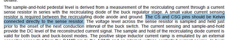

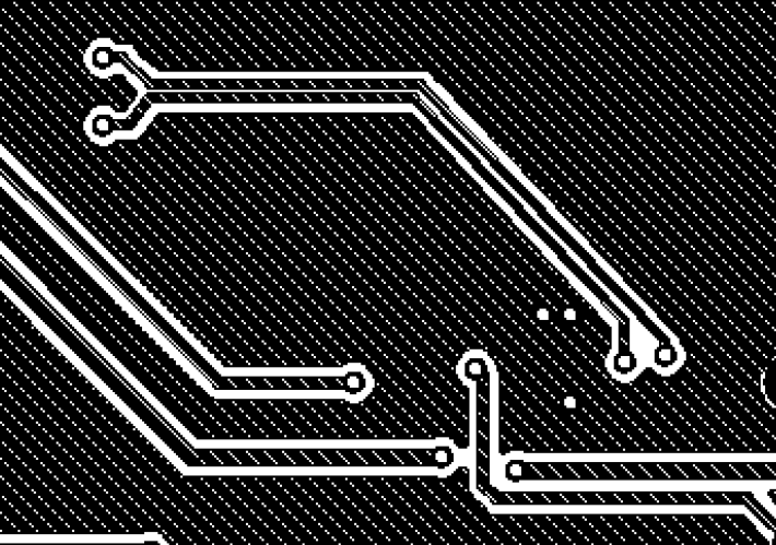

Dazu noch ein Wort: der LM5118 hat nicht ganz umsonst 2 extra Pins für
den Shunt zur Strommessung. Wenn du da den Pin 13 so völlig beliebig mit
dem Pin 14 verbindest, dann sorgst du dafür, dass jede beliebige winzige
Störung im mV-Bereich den Regler aus dem Tritt bringt.
Nicht umsonst wird im Datenblatt von "Kelvin connected" geschrieben. Und
das sieht so aus, wie auf dem EVAL-Board: an dedizierten Anschlüssen des
Shunts  werden die Spannungen abgenommen, und dicht beieinander (=
kleine Stromschleife = wenig Fläche zur Störungseinkopplung) zu den
zuegörigen Anschlüssen geführt.
Und sieh dir mal den den FB Feedback-Anschluss an. Wo ist der Feedback
angeschlossen? Wie sieht dein FB-Netzwerk aus, und wie sieht das des
EVAL-Boards aus? Besonders die ewig lange Leitung vom R34 zum C25 sieht
bei dir wie eine Antenne für Störungen aus. Und das bedeutet, dass der
Regelkreis vom Leistungskreis gestört wird. Auf dem EVAL-Board ist die
komplette FB-Schaltung recht kompakt und ganz lokal abgehandelt.
Warum sind auf dem EVAL-Board an Ein- und Ausgang so viele Kondensatoren
und bei dir so wenige? Und vor Allem: was sind das für Kondensatoren?
Denn einen 300kHz-Schaltregler wirst du mit Elkos niemals ruhig
bekommen.
Auch der Kondensator zum Abblocken der Vccx sitzt bei dir (C30) völlig
beliebig möglichst weit weg von seiner Aufgabe (da geht es um mm) und
ist in keinster Weise wirksam. Zzeichne da mal einen Strompfad von Vccx
Pin 17 nach GND Pin 14: der ist riesig. Beim EVAL-Board sitzt der
Kondensator C7 direkt zwischen diesen beiden Pins.
Mein Tipp: ich kaufe in solchen Fällen immer das EVAL-Board, damit ich
für Messungen eine Referenz habe. Jedes Bauteil auf dem EVAL-Board hat
ein Funktion und sitzt am richtigen Platz. Wenn du vom Beispiellayout
abweichen willst, dann musst du die Funktion der Bauteile kennen und
verstehen und begründen können, ob und warum diese Abweichung vertretbar
ist.
Fazit: das muss neu. Und ich würde hier dringendst 4 Kupferlagen oder
alternativ ganz viel Gerhirnschmalz und eine deutlich niedrigere
Schaltfrequenz empfehlen.
von Patrick L. (Firma: S-C-I DATA GbR) (pali64)
> gk
Aber nicht wirklich 20 Megaohm oder?
ist ein triftiges Argument, der sollte 20 mOhm = Milliohm [mΩ] haben ist
das Richtig in der Schaltung, also ein 20 Milliohm [mΩ]??
Das ist ein Current Sense Widerstand der sonst ja schon bei Geringster
Belastung runter regelt, was bei dir ja passiert!
(mal abgesehen von allen anderen Problemen) ;-)
Wenn der 20MegaOhm hätte, dann würde die Spannung nicht erst bei
Belastung einbrechen.

von WeiKe (Gast)
Die komplette GND-Verbindung scheint nur über die zwei Dukos neben C20
und C26 realisiert zu sein, sicher nicht ideal...
von Thomas (Gast)
hab wirklich m (milli) mit M (mega) verwechselt... der R35 war schuld...

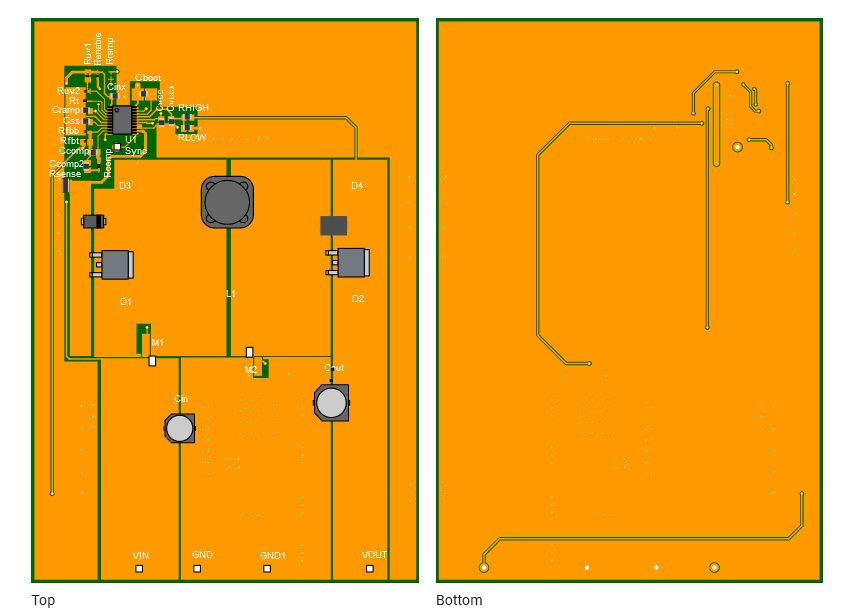

Zum Design, wenn man sie die Vorlage von TI in der Webench ansieht, bin
ich da nicht so weit daneben....
Thomas schrieb:
> Jetzt funktioniert alles
Schön.
> ohne Probleme!!
Sicher nicht, weil du ja abgesehen von den Bauteilanordnung beim Layout
fast alles falsch gemacht hast, was man falsch machen kann.
Das sieht für mich aber schon grundlegend anders aus. Und die Webbench
liefert auch nur einen klitzekleinen Bruchteil der Informationen aus der
Appnote des EVAL-Boards.

von Thomas W. (goaty)
Das Routing von den Signalleitungen ist aber schon etwas wild...
erstaunlich, sollte es dennoch einwandfrei arbeiten.
Ach so, das ist nur zwei Lagen, dadurch wirds schwieriger.
