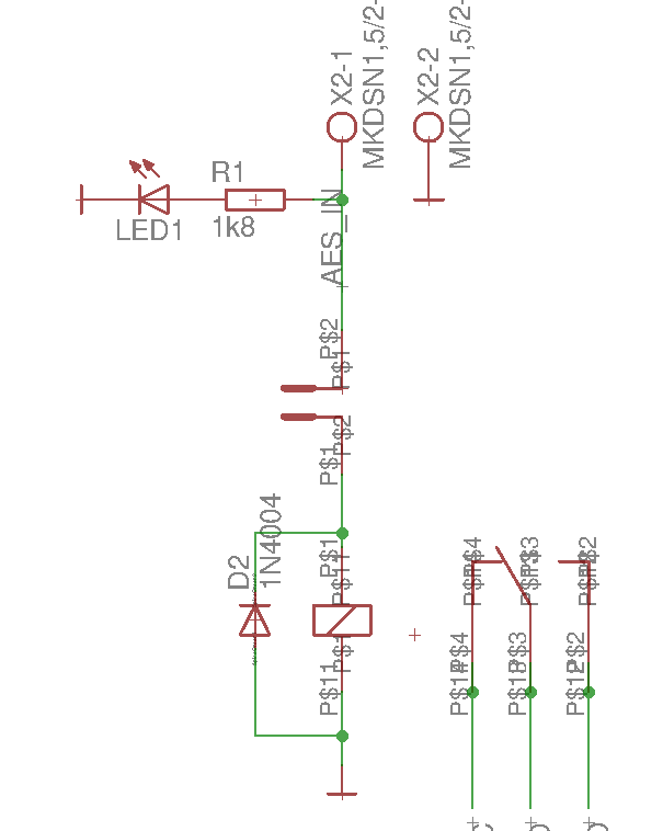

Ich scheitere gerade an einem Problem, das sollte eigentlich so
hirnzerfetzend simpel sein, dass es sich von selbst erklärt. Leider
komme ich nicht auf die Lösung.
Siehe Schaltplan im Anhang: an X2-1 werden 12 V angelegt, welche ein
Relais vom Typ JS12NK ansteuern. Die Freilaufdiode ist dort vorhanden,
weil ich nicht sicher weiß, ob das steuernde Gerät (AES-Ausgang eines
Solarladereglers) die benötigt oder nicht. Also gehe ich auf Nummer
sicher.
Mein Problem: nach ein paar mal Schalten ist die Diode durchgebrannt und
verursacht einen Kurzschluss! Ich habe auch schon eine Diode 1N5341B
probiert, auch diese war in kürzester Zeit defekt.
Was zum Geier läuft hier schief? Was habe ich übersehen?
Gast #7081913
Dass du nicht zeigst, was an den beiden Anschlüssen mit den
unaussprechlichen Namen oberhalb der Relaisspüle passiert. So wie
gezeichnet, kann überhaupt kein Strom fließen ;-)

Das ist ein Jumper, der logischerweise geschlossen ist. Wenn er offen
wäre, könnte er kaum die Diode zerstören, oder?
Gast #7082048
Durch das Relais fließen im aktiven Zustand nicht mal 20mA. Die fließen
anfangs weiter durch die Diode beim Abschalten. Da geht mit einer 1N4004
nichts kaputt. Die Schaltung ist so wie gezeichnet also richtig - dein
Problem muss außerhalb des Plans liegen.
Leuchtet denn die LED wie erwartet, wenn das Relais aktiv ist?

Gast #7082107
Wolfgang schrieb:
> Warum zum Geier, kann man das nicht dazu schreiben und was hat der mit
> dem Problem zu tun?
Erstens sieht man das auf dem Schaltbild und zweitens hat der TO nicht
behauptet, dass der Jumper mit dem Problem zu tun hat. Er könnte zwar
mit ihm schalten, aber auch dann geht die Diode nicht kaputt.
Die hat höchstens dann ein Problem, wenn die 12V nicht DC sondern AC
wären, das wird aber beim AES-Ausgang kaum so sein.

Gast #7082452
Wenn ich den Jumper entferne, der Kurzschluss von der LED also weg ist:
ja, die LED leuchtet.
Wenn ich den Jumper setze und die Freilaufdiode entferne: ja, die LED
leuchtet.
Wenn Jumper und Freilaufdiode vorhanden sind: die LED leuchtet kurz auf,
bis das zum Testen verwendete Netzteil auf Grund des Kurzschlusses
abschaltet.
Gast #7082532
Also: Du schliesst an X2-1 und X2-2 ein 12V-Netzteil an, und wenn der
Jumper von P$1 zu P$2 gebrückt ist dann leuchtet die LED kurz auf, dann
legiert die neue Diode D2 durch, die LED erlischt und das Netzteil
schaltet wegen Kurzschluss ab?
Da würde ich mir mal die Ströme anschauen die da fliessen. Und noch
einmal überprüfen ob das Netzteil nicht doch AC 12V ist :)
LG, Sebastian

Gast #7082586
Wrk schrieb:
> Wenn ich den Jumper entferne, der Kurzschluss von der Freilaufdiode also > > weg
ist: ja, die LED leuchtet.
> leuchtet.
> abschaltet.
Dann bleibt als einzige Erklärung, dass die 1N4004 verkehrt herum
eingebaut ist!

Gast #7083183
oszi40 schrieb:
> Eine Diode sollte richtig herum eingebaut sein und so bemessen sein,
> dass sie die Abschaltenergie der Induktivität verträgt.
Was soll die "Abschaltenergie der Induktivität" sein und warum soll die
Diode die vertragen? Bei der landet die doch (fast) gar nicht.
Die Freilaufdiode muss genau den Strom tragen, der durch die Spule
fließt - kein bisschen mehr und schon gar nicht irgendeine
"Abschaltenergie". Die im Magnetfeld der Spule gespeicherte Energie wird
nämlich hauptsächlich im Ohmschen Widerstand der Relaisspule verbraten,
solange die Diode den Strom willig durchlässt. Die maximale
Verlustleistung an der Diode liegt im ersten Moment nach dem Abschalten
bei weniger als 15mW und sinkt zügig ab.
