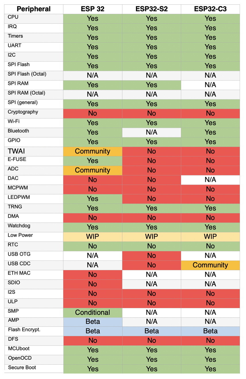

Die Linux Foundation leistet sich mit Zephyr seit einigen Jahren ein eigenes, komplett quelloffenes Echtzeitbetriebssystem – wichtig ist, dass Zephyr intern nicht unixoid aufgebaut ist. Sei dem wie es sei, unterstützt Espressif die Plattform seit einiger Zeit umfangreich. Neuerung Nummero eins sind Erweiterungen im Bereich der unterstützten Peripheriegeräte. Zum Zeitpunkt der Abfassung dieses Artikels präsentiert sich die Lage wie in der Abbildung gezeigt.
(Bildquelle: Espressif)
Im Hintergrund nimmt Espressif diverse Anpassungen und Erweiterungen des Backends vor. Erstens erfolgt eine Umstellung im Bereich der Ansteuerung der Pins – die unter https://github.com/zephyrproject-rtos/zephyr/issues/39740 im Detail beschriebene Umstellung auf pinctrl betrifft Nutzer des Systems nicht wirklich, dürfte aber zu geringerem Energieverbrauch führen. Der unter https://github.com/zephyrproject-rtos/zephyr/pull/44645 bereitstehende Patch “soc: xtensa: esp32: adds initial support to AMP for dual core ESP32” ist derweil von höherem Gehalt. In ihm rüstet Espressif Unterstützung für Mehrprozessorbetrieb in Zephyr nach:
