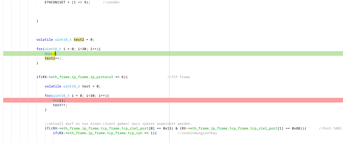

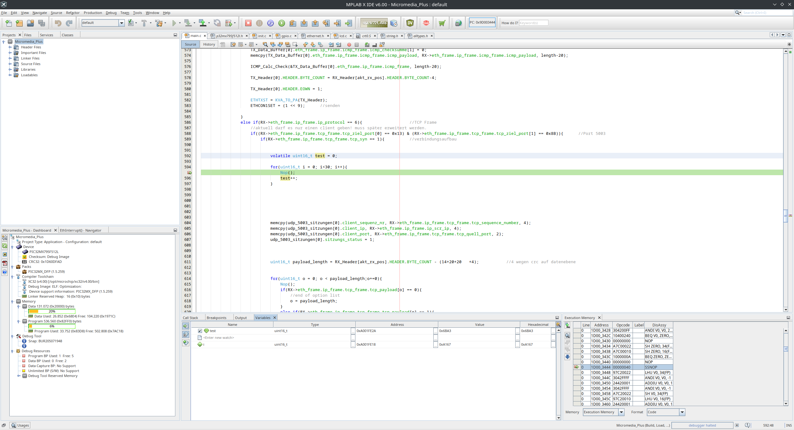

Hi zusammen,
ich habe das Problem, dass der Mikrocontroller nicht das macht, was er
machen sollte. zu Testzwecke habe ich eine kleine for schleife gebaut,
die schon Probleme macht. (siehe Bild). Der Pic habe ich beim ersten
Nop(); angehalten. Das bedeutet, i und test sollten gleich 0 sein. Sind
sie aber nicht. Wenn ich die schleife arbeiten lassen würde, ändern sich
die Variablen nicht! Die bleiben bleiben immer auf einem Zufallswert
stehen.
Mein Programm ist so aufgebaut, wie unten beschrieben. Das gesamte
Programm funktioniert ordnungsgemäß, bis auf die for schleife, die im
Screenshot zu sehen ist. Ich bin am verzweifeln. Ich bin überhaupt kein
Anfänger in diesem Bereich, habe aber keine Ahnung mehr, was ich machen
könnte, was ich falsch machen soll.
Ich verwende:
 MPLAB X IDE 6.00
 XC32 4.00
 PIC PIC32MX795F512L
    if(IP){
        if(ICMP){
        else if(TCP){
            <----- Problem (Screenshot)
    else if(ARP){
ich hoffe es kann mir irgend jemand bei dem Problem helfen.

Gast #7082803
Compiler optimierung ist auf 0=kleinsre stufe.
Zu den variablen, aus erfahrung weiß ich, dass wenn es diese unten in
der übersicht gibt werden diese auch wirklich angelegt. Es ist ja auch
eine adresse mit angefügt. Des weiteren ist die eine variable ja
volatile, die wird auf jeden fall nicht wegoptimiert.

Ich habe jetzt nochmal etwas getestet. Egal wo ich diesen Testabschnitt
einfüge, es funktioniert an jeder stelle, außer an den beiden stellen,
die im Foto zu sehen sind. Das muss doch ein Compiler Fehler sein oder
nicht?
    ###geht####
    if(IP){
        ###geht####
        if(ICMP){
             ###geht####
        else if(TCP){
            ---geht nicht----
    else if(ARP){
    ###geht####
    if(IP){
        ###geht####
        if(ICMP){
             ###geht####
        ---geht nicht----
        if(TCP){
            ---geht nicht----
    else if(ARP){
