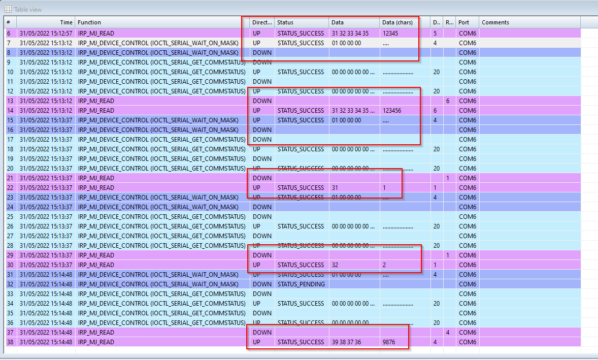

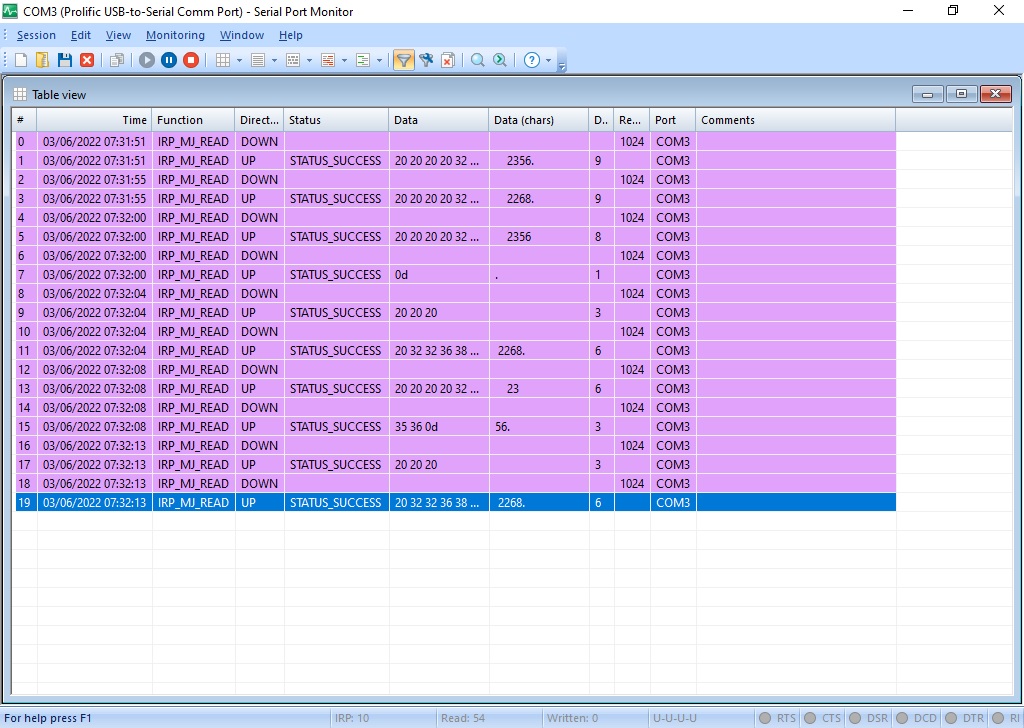

Stefan M. schrieb: > Beim Testen ist mir aufgefallen, dass die Waage vor den Werten immer ein > paar Leerzeichen setzt. Bist du sicher das es echte Leerzeichen (chr/ascii 32) sind. Da viele Zeichen VOR Ascii-32 nur als Leerzeichen dargestellt werden. Im URALTEN MS-Dos Zeichensatz waren da die süssen Gesichter drin. https://de.wikipedia.org/wiki/American_Standard_Code_for_Information_Interchange#Zusammensetzung Zitat: Die ersten 32 ASCII-Zeichencodes (von 00hex bis 1Fhex) sind für Steuerzeichen (control character) reserviert; siehe dort für die Erklärung der Abkürzungen in der rechts (oder oben) stehenden Tabelle. Ich empfehle dringend diese Zeichen zu "paar Leerzeichen" zu Analysieren. Es gibt 0 Grund warum die echte Leerzeichen senden sollte.
Stefan M. schrieb: > Frank K. schrieb: >> Stefan M. schrieb: >>> Nun ist die Frage gibt es Adapter die das so senden wie com0com, also >>> eher so wie eine "echte" RS232 oder gibt es noch PCIe Karten die das >>> können? >> >> Echte PCIe UARTs gibts immer noch. Sind auch gar nicht teuer. Beispiel: >> >> https://www.delock.de/produkt/89555/pdf.html?sprache=de >> >> fchk > > Hi Frank, > habe schon vorhin ein Bestellung ausgelöst... allerdings die 89444. > Ich bin mir nur nicht sicher ob, dass über den PCIe sich auch so verhält > wie eine Echte, oder ob es ähnlich quergeht wie bei USB. Üblicherweise verhalten sich diese Karten wie ein Onboard-UART - die Registersätze sind kompatibel, und damit sollte auch das Verhalten gleich sein. Gut, von dem Chip auf Deiner Karte habe ich bislang noch kein Datenblatt gesehen, daher kann ich das jetzt nicht genau sagen. Bei der von mir vorgeschlagenen Karte kenne ich den Chip und das Datenblatt zum Chip, und das hat bei mir bislang keine Probleme gemacht. fchk
#7082878
Stefan M. schrieb: > Beim Testen ist mir aufgefallen, dass die Waage vor den Werten immer ein > paar Leerzeichen setzt. Diese sind der Grund für den Absturtz in dem > Programm. > Wenn ich dem Programm reine Zahlen in "zerstückelter" Form reinpumpe, > erkennt es immer nur die letzte Zahl. Vielleicht erklärt das irgendwas? Auf jeden Fall klingt alles nach miserablem Code. Wenn Du an dem nichts ändern kannst und der Aufwand eines kompletten Nachbaus zu gross ist, könntest Du ein Proxy-Tool schreiben, das auf der einen Seite per com0com mit der Originalsoftware redet (und die Daten so liefert, wie sie die haben will) und auf der anderen Seite mit der Waage kommuniziert. Aber wenn es mit der bestellten Schnittstellenkarte läuft, hast Du ja eine Lösung.
Frank K. schrieb: > Üblicherweise verhalten sich diese Karten wie ein Onboard-UART - die > Registersätze sind kompatibel, und damit sollte auch das Verhalten > gleich sein. Gut, von dem Chip auf Deiner Karte habe ich bislang noch > kein Datenblatt gesehen, daher kann ich das jetzt nicht genau sagen. Bei > der von mir vorgeschlagenen Karte kenne ich den Chip und das Datenblatt > zum Chip, und das hat bei mir bislang keine Probleme gemacht. > > fchk O.K. gut zu wissen. Bin mal gespannt ob's funktioniert
Schlaumaier schrieb: > Es gibt 0 Grund warum die echte Leerzeichen senden sollte. Naja... sowas habe ich schon häufiger erlebt. Diverse Laborgerätschafften können das auch. Die Leerzeichen sind auch echte Leerzeichen. Also als HEX ne 20. Die Waage sendet 6 Zeichen könnte also 999999kg senden... 100kg werden als 20 20 20 31 30 30 30 gesendet.

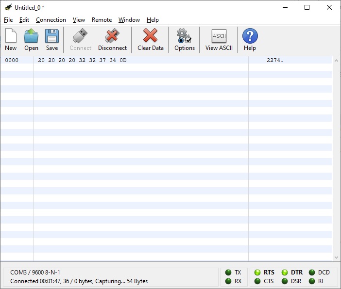

Hier noch mal ein Bild vom FTDI Adapter. Bei dem funktioniert es häufig, dass die Daten in einem "Rutsch" durchkommen. Erst 12345 dann 123456 die 12 ist dann Zerstückelt in 1 und 2 dann wieder 9876 Also wirklich Timing?
Hmmm schrieb: > Auf jeden Fall klingt alles nach miserablem Code. > > Wenn Du an dem nichts ändern kannst und der Aufwand eines kompletten > Nachbaus zu gross ist, könntest Du ein Proxy-Tool schreiben, das auf der > einen Seite per com0com mit der Originalsoftware redet (und die Daten so > liefert, wie sie die haben will) und auf der anderen Seite mit der Waage > kommuniziert. > > Aber wenn es mit der bestellten Schnittstellenkarte läuft, hast Du ja > eine Lösung. Ja, der Code wird irgendwas zusammen geschustertes sein. Quellen sind nicht vorhanden und neubau Aufwand zu immens. An so eine Proxy Lösung hatte ich auch schon gedacht, da fehlen mir aber die Kenntnisse.

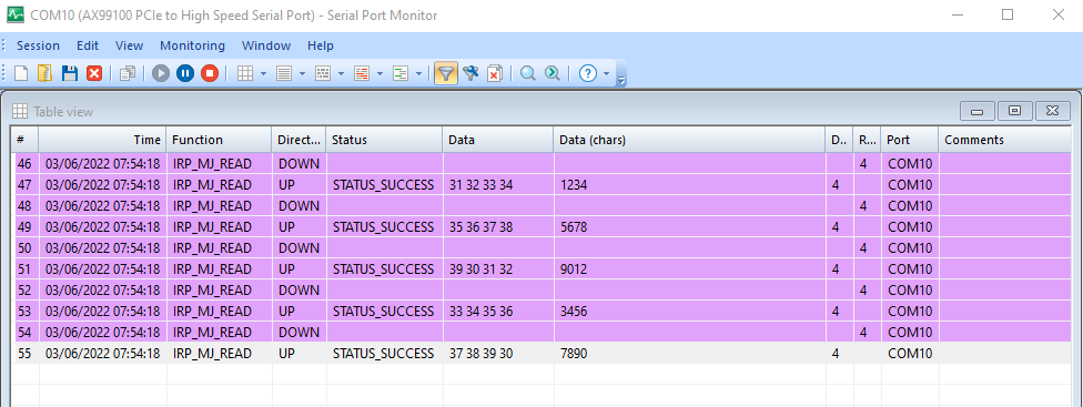

so, PCIe ist nun da verbaut. und... das Ding sendet in 4er Päckchen. Also --> Funzt net
Oh nein... Kannst du mal mit einem Oszilloskop oder Logic Analyzer die Datenpakete von der Waage aufzeichnen und zeigen? Dann könnte man schauen wie lang die Lücken zwischen den Bytes sind. Eventuell sendet die Waage längere Lücken, sodass die diversen PC-Seriell-Ports zwischendurch an den PC senden. Eventuell könnte man tatsächlich etwas mit einer eigenen USB-Seriell-Firmware machen die ein längeres Timeout bei der Paketerkennung verwendet... PS: Werden eigentlich die Flusskontrollleitungen verwendet? Vielleicht stimmt da was beim Timing nicht.
Hi, die 4er Pakete habe ich nicht mit der Waage festgestellt, ich teste z.Z. mit einem alten PC mit echter RS232. Die Pakete sende / empfachen ich mit einem Terminalprogramm CoolTerm und die Analyse mache ich mit Serial Port Monitor von eltima. Hier mal eine Übersicht: Was die Waage sendet Was der USB to RS232 daraus macht Was die PCIe daraus macht Die Software erwartet zumindest einen durchgänigen Datenstrom alles andere führt zu Problemen
Stefan M. schrieb: > die 4er Pakete habe ich nicht mit der Waage festgestellt, ich teste z.Z. > mit einem alten PC mit echter RS232 Das hilft leider gar nicht, weil das Timing beliebig anders sein kann. Der alte PC macht eventuell auch Lücken. Stefan M. schrieb: > Die Software erwartet zumindest einen durchgänigen Datenstrom Offenbar erwartet sie dass bestimmte Bytefolgen als Paket ankommen und mit einem read()-Aufruf ausgelesen werden. Wäre ein Datenstrom, d.h. beliebig angeordnete Folge von Bytes möglich, hättest du das Problem nicht. Es sei denn die Software erwartet tatsächlich millisekundengenaues Ankommen bestimmter Bytes, aber das kann ich mir kaum vorstellen - erstere Möglichkeit ist deutlich wahrscheinlicher weil sie durch schlampige Programmierung schnell zustande kommt.
Niklas G. schrieb: > Stefan M. schrieb: >> die 4er Pakete habe ich nicht mit der Waage festgestellt, ich teste z.Z. >> mit einem alten PC mit echter RS232 > > Das hilft leider gar nicht, weil das Timing beliebig anders sein kann. > Der alte PC macht eventuell auch Lücken. > > Stefan M. schrieb: >> Die Software erwartet zumindest einen durchgänigen Datenstrom > > Offenbar erwartet sie dass bestimmte Bytefolgen als Paket ankommen und > mit einem read()-Aufruf ausgelesen werden. Wäre ein Datenstrom, d.h. > beliebig angeordnete Folge von Bytes möglich, hättest du das Problem > nicht. Es sei denn die Software erwartet tatsächlich > millisekundengenaues Ankommen bestimmter Bytes, aber das kann ich mir > kaum vorstellen - erstere Möglichkeit ist deutlich wahrscheinlicher weil > sie durch schlampige Programmierung schnell zustande kommt. Ich bin mir mitterweile auch sehr sicher, dass es ersteres ist. Habe mit den Einstellungen der PCIe ein wenig "rumgespielt" und FiFo aktiviert. Im Gegensatz zu den USB Dingern kann man hiermit wirklich die Datenstromlänge exakt beeinflussen. Wenn das Stabil klappt, wäre das meine Lösung!!! Da die Waage nur alle Ewigkeiten mal sendet wäre mit die Zeitverzögerung die ja hierdurch entsteht egal
