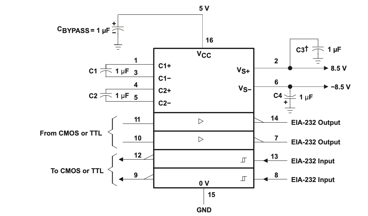

Ich muss Geräte via RS232 verbinden. Nun ist die Frage der Absicherung.
Diesen Thread habe ich schon gelesen.
Beitrag "UART via optokoppler?"
Die Idee mit den Optokopplern - selbst wenn nur auf der TTL Seite klingt
ja erst einmal nicht so wild. 57k Baud sollte auch noch nicht so schwer
werden vom Timing. Aber ich habe mich nun gefragt ob nicht schon allein
der MAX232 als Absicherung reichen könnte.
Im absoluten theoretischen Worst Case könnten wohl auf der einen Seite
50V auf TX/RX/GND liegen. Da würde der MAX232 dann wohl in Rauch
aufgehen. Die Frage ist - schützt das die Komponenten dahinter? Oder
muss es wirklich eine galvanische Trennung sein?

von Falk B. (falk)
Ich würde Klemdioden gegen +/-10V nehmen (die werden vom MAX232 erzeugt)
und dort noch Z-Dioden anklemmen. Dazu ein paar Längswiderstände, die
den Strom begrenzen. Preiswert und robust.
> Oder
Nö. Außerdem schützt die nicht deinen RS232 Tranveiver vor Überspannung.
Gerade die MAX232 fallen mir immer wieder aus, weil sie gegen zu hohe
Speisespannung empfindlich sind. Ich neige mittlerweile dazu, eine 5,6V
Z-Diode über die Speisung zu legen und die Dinger über eine Drossel zu
speisen.

Die "Galvanische RS232-Trennung" (ohne MAX232) von Elektor klingt
interessant. Da sollte ich mir vielleicht einmal ein Abo gönnen :)
Hat die mal jemand ausprobiert?
Die Vorschläge von Falk B. und Matthias S. klingen interessant.
Ich habe mal die Beschaltung aus dem Datasheet angehängt.
VCC über Z-Diode absichern versteh ich noch.
Die Drossel und die Absicherung von Vs+ und Vs- ist mir noch nicht so
