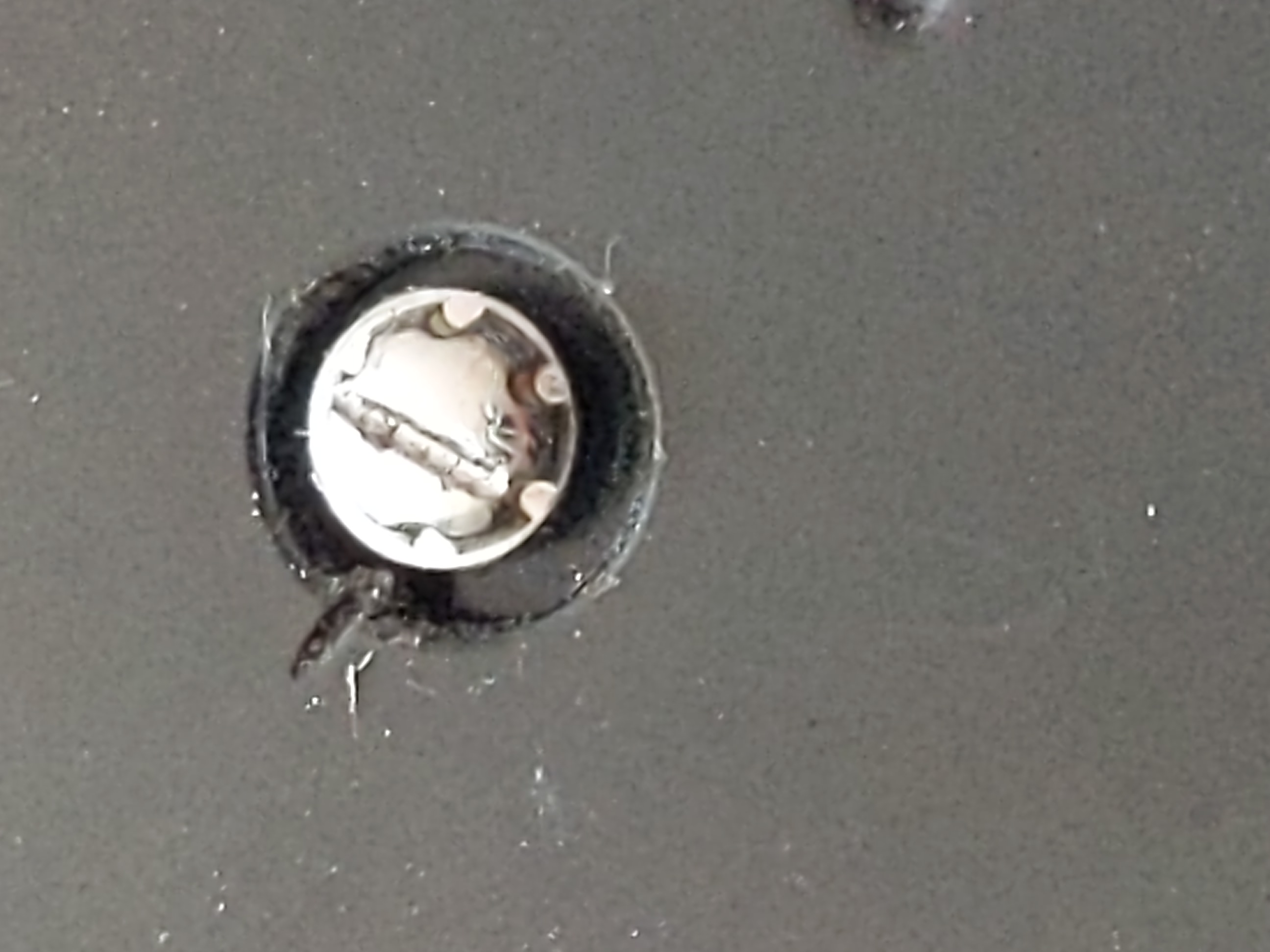

wer kennt diesen spezial Schraubenkopf und kann mir sagen wie der heißt,
damit ich mir ein entsprechendes Werkzeug dafür holen kann.
Die Schraube hält ein Canon Netzteil zusammen.
Vielen Dank im voraus
Sicherheitsschraube.
Spitzzange.
Danach wegschmeissen und vernünftige Schraube nehmen.
Da auch mir eine entsprechend spitze Zange fehlte, die Schraube aber
nicht zu tief lag, habe ich mit dem Proxxon-Dremel und Trennscheibe
28840 einen Schlitz in den Schraubenkopf geschnitten und es tat ein
normaler Schraubendreher.

Leider ist das loch so schmal und tief, das man dort gar nicht mit
irgendeiner Zange dran kommt.
Für so'n Quatsch gibt lange Bits, für alle möglichen
Sicherheitsschrauben.
Behelfsmäßig kann man da auch einen scharf geschliffenen
Schlitzschrauben-Dreher vorsichtig eintreiben, da die Köpfe sehr weich
sind. Sollte halt nicht gerade der beste und teuerste Schraubendreher
sein. Damit's auch wirklich klappt, einen der einiger maßen past, nicht
nur schärfen, sondern auch V oder U förmig schleifen. So das er dann
auch die Nuten mit greifen kann.

Marc X. schrieb:
> Gameboy Kasetten
Sieht verdächtig danach aus...
Meine erste Anlaufstelle ist bei sowas mittlerweile ifixit, die haben da
einiges...
Hier wird das als Gamebit geführt, gibts in 3,8 und 4,5mm
Ist bei denen in vielen Kits enthalten, kann aber auch als 4mm-Bit
nachgekauft werden.

GameBit schrieb:
> Marc X. schrieb:
>> Gameboy Kasetten
> einiges...
> nachgekauft werden.
iFixit hat schon schönes Zeug, ist aber nicht gerade günstig, lohnt sich
wenn man das Werkzeug häufiger braucht, wer einmalig z.B. ein
Handydisplay tauscht kommt mit chinesischem Werkzeug deutlich günstiger
zum Ziel.
Ich habe mir vor 2 Jahren für 15,99€ ein Set bei Amazon bestellt (Kaisi
K-9126), war definitiv kein Fehlkauf, wenn ich das Set häufiger
benötigen würde, würde ich allerdings den Griff/Bithalter gegen einen
höherwertigen mit Haltemagnet austauschen. Der 3,8/4,5mm Bit ist hier
übrigens ebenfalls enthalten.
