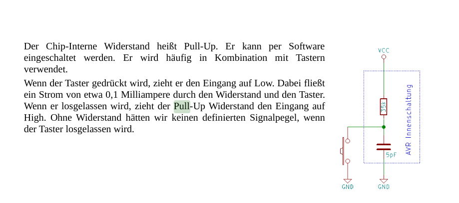

#7085319
danke! habe immer irgendwie gedacht, dass ich da irgendwas mit 3.3V anschliessen muss aber das ist ja gar nicht so :) Was jetzt aber noch ein problem ist, dass sobald ich 1 mal gedrückt habe immer auf 0 bleibt... Also 11111111111111111 drücken 00000000 loslassen 00000000000000 soweit ich das versehe müsste da jetzt irgendwie ein pullup/pulldownwiderstand (?) hin?
#7085322
Stefan ⛄ F. schrieb: > auf > > pinMode(2, INPUT_PULLUP); > > Ändern, sonst hast du bei losgelassenem Taster keine 3,3V. ah das war gerade gleichzeitig reingekommen.... danke :)

Anbei ein Auszug aus http://stefanfrings.de/mikrocontroller_buch/Einstieg%20in%20die%20Elektronik%20mit%20Mikrocontrollern%20-%20Band%201.pdf Da geht es um einen anderen Mikrocontroller, aber das Prinzip ist identisch. Antwort schreiben |
