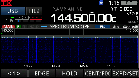

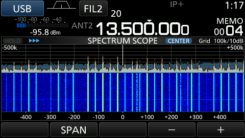

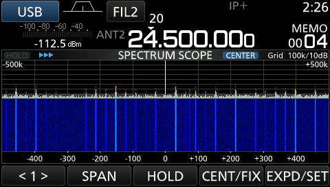

Moin zusammen,
seit ein paar Wochen penetriert hier ein weiterer Störer das Spektrum
von deutlich unter 1 MHz bis über 100 MHz, Peak bei etwa 13 MHz und
30,52 kHz Raster. Weiter oberhalb ist es mit doppelten Abständen noch
wahrzunehmen.
Alles paar Sekunden, aber unregelmäßig, gibt es kleine Unterbrechungen.
Ansonsten ist das Störsignal mindestens quarzstabil, daher würde ich
Schaltnetzteile ausschließen. Ein Monitor könnte es eher sein, aber der
müsste dann 24/7 in Betrieb sein. Oder sieht Powerline so aus?
