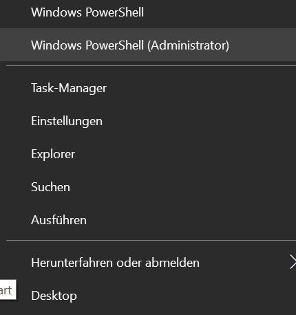

Abhilfe, sagt Microsoft, ist search-ms deaktivieren nach diesem Schema:
Eingabeaufforderung als Administrator öffnen (Step1)
Schlüssel sichern und löschen (Step2):
reg export HKEY_CLASSES_ROOT\ms-msdt search-ms.reg
reg delete HKEY_CLASSES_ROOT\ms-msdt /f
soll angeblich ausreichen.
