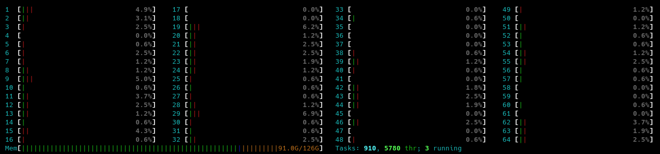

stimmt natürlich.
hab nochmal am EPYC 7452 geschaut, der ist hauptsächlich PCIe & IO-mäßig
gefordert (12×NVMe), die CPUs langweilen sich.
/dev/urandom: 47,7 MB/s
/dev/random: < 0.1 kB/s (da hab ich wohl den Entropy-Pool geleert. Ups.)
Es wird also wohl keine HW-Beschleunigung genutzt, trotz "rdrand" in den
cpuinfo-flags
Kernel ist ein 5.4.0-ubuntu.
