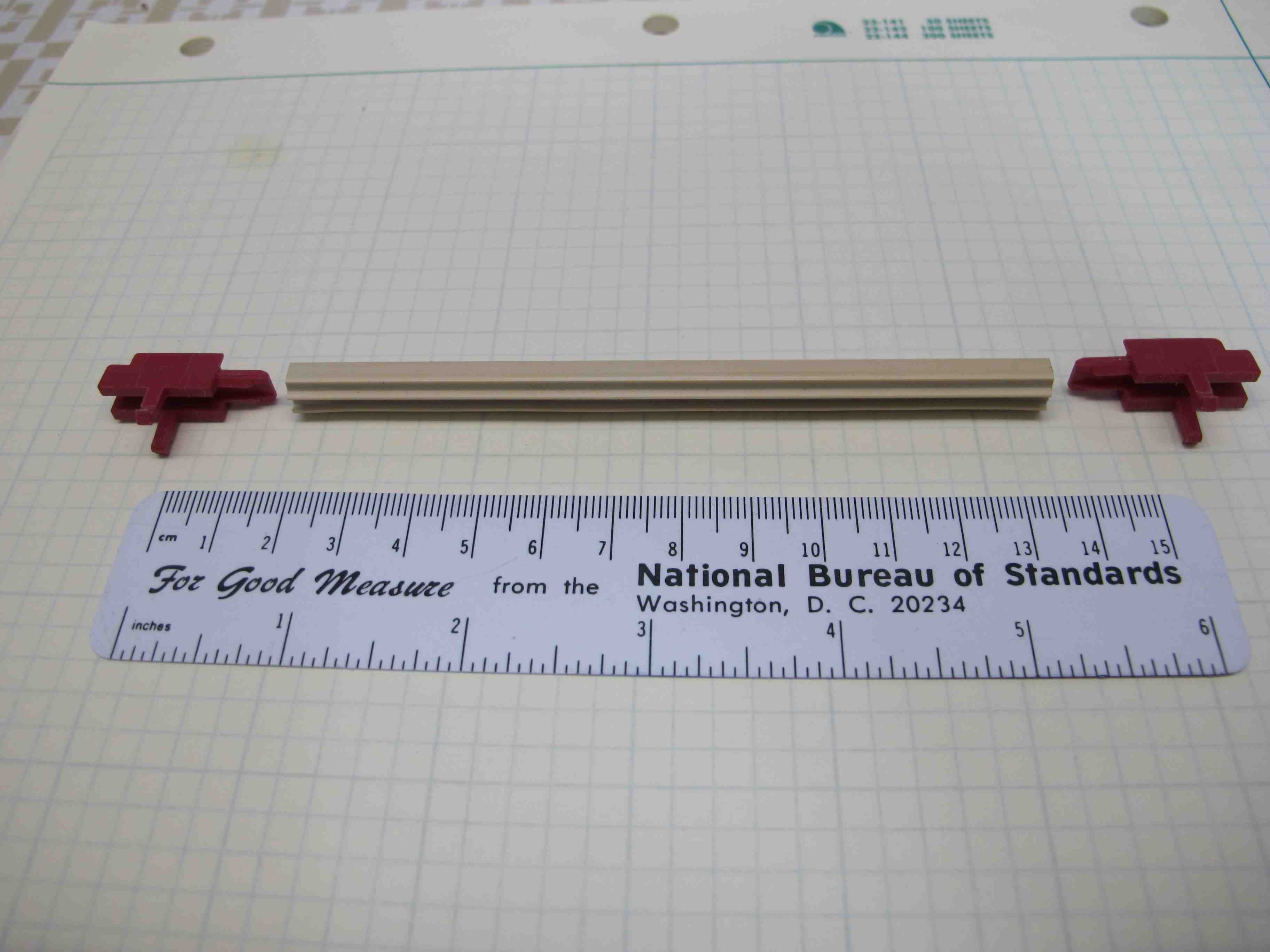

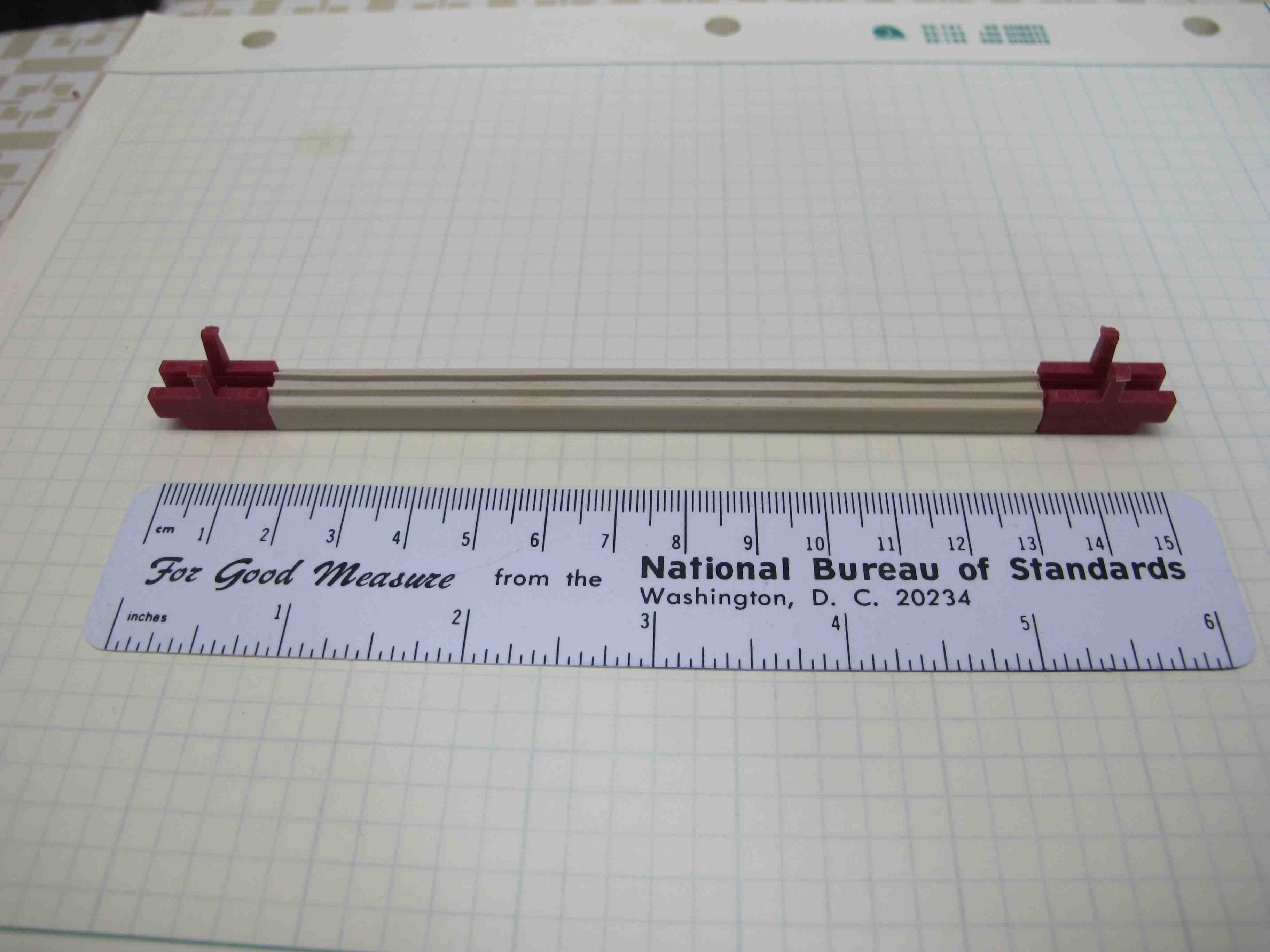

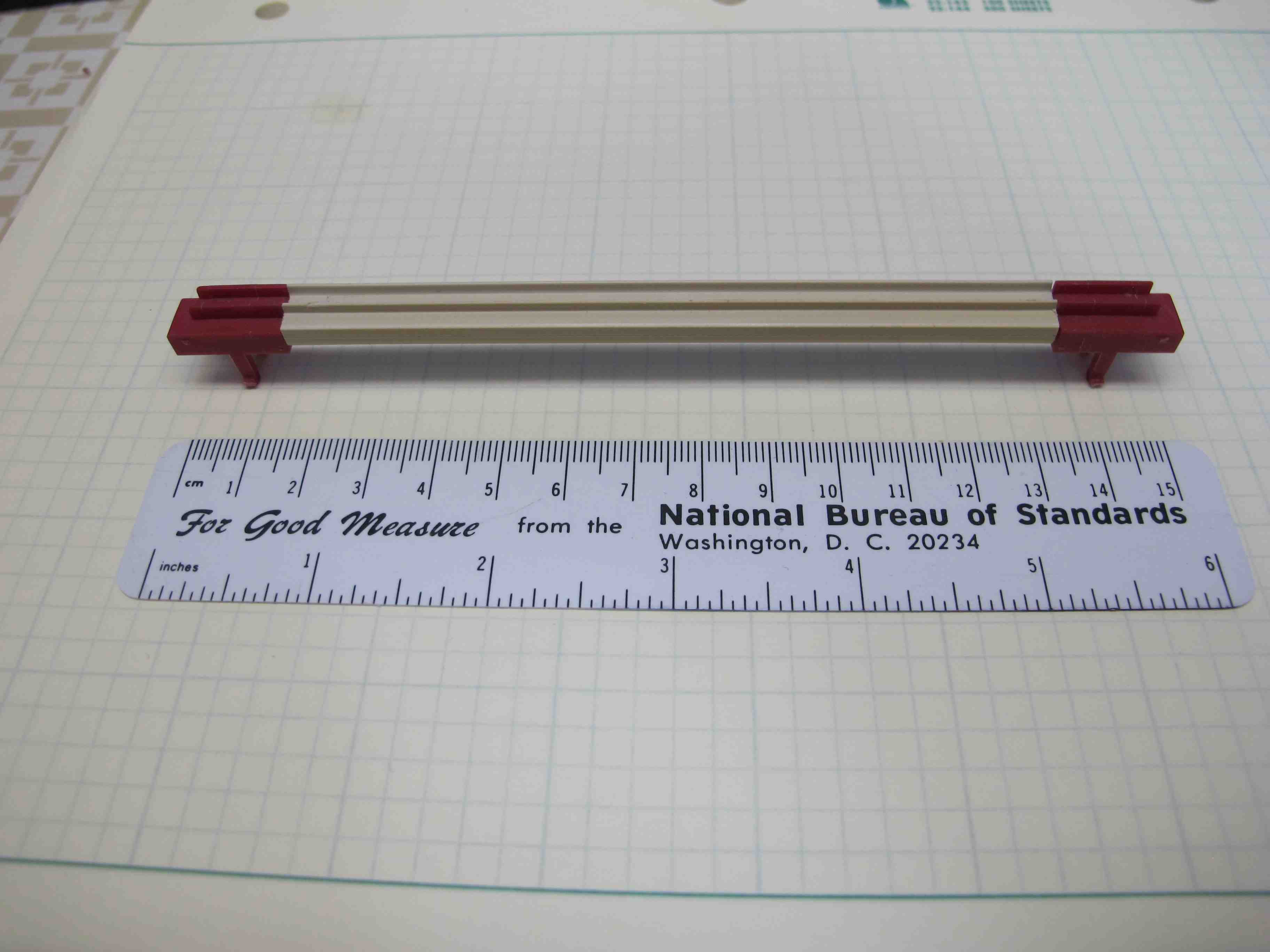

Moin,
jetzt brauche ich mal Eure Hilfe, weil das Internet momentan für mich
total versagt hat. Die üblichen Verdächtigen wie Schroff, Verotec,
Vector haben leider bis jetzt kein Licht ins Dunkel gebracht. Bitte seht
Euch die Bilder im Anhang an. Vielleicht kennt ein Leser doch den
Hersteller.
Für ein Heim Projekt mit 160x100mm Euro Karten suche ich nach 20-40
dieser PCB Card Guides. Das ist der Teil der mir fehlt um mich total
"glücklich" zu machen. Alles andere, Komponenten von Fischer Elektronik
für Frontplatten und PCB Montierung nebst DIN41612-Verbindern habe ich.

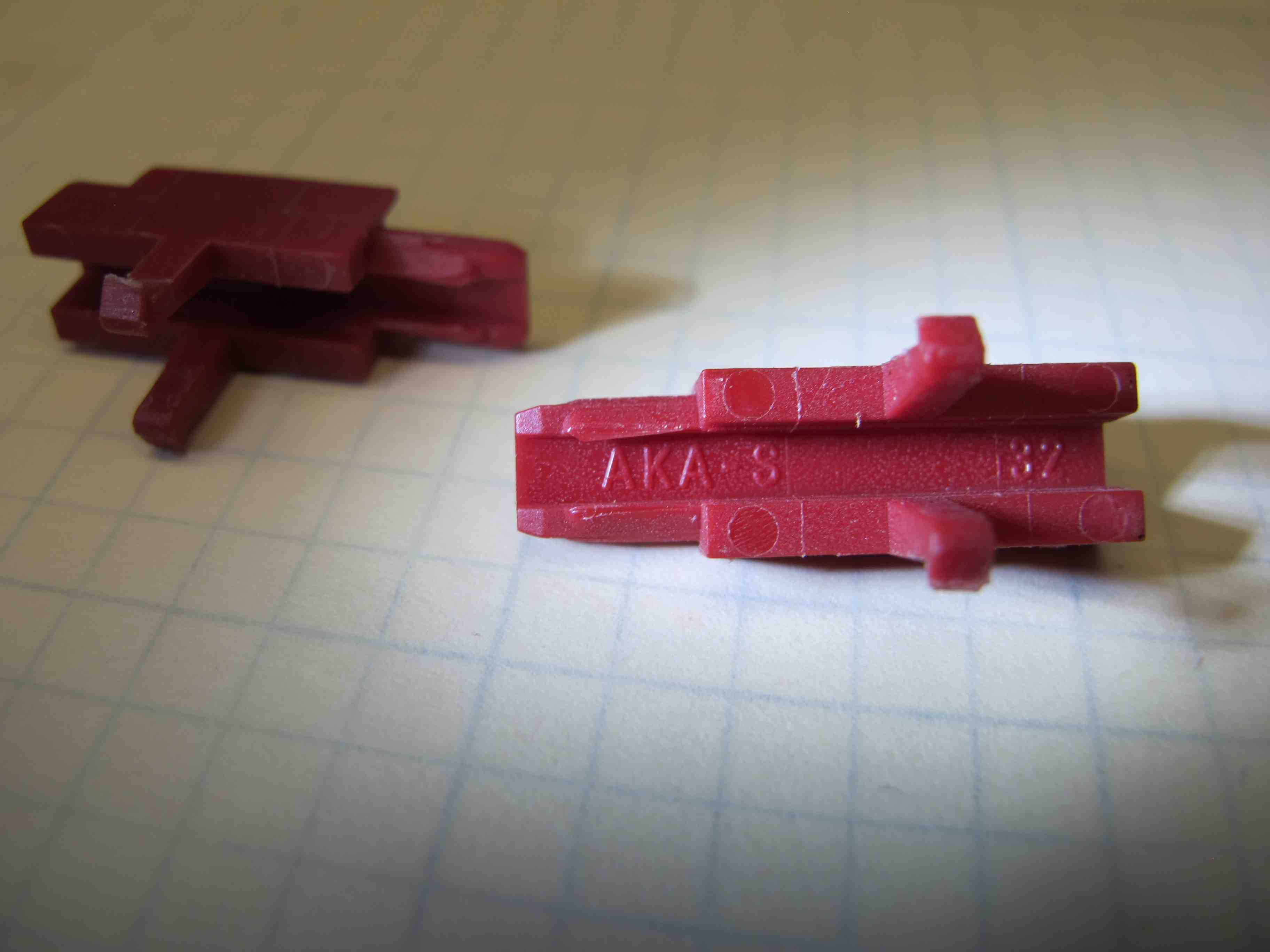

Leider gibt die einzige vorhanden Guide-Rail keinen Aufschluss auf den
Hersteller. Lediglich das rote Endteil hat unten die Beschriftung "AKA-S
32". Der lange Streifen hat überhaupt keine Markierung. Das Teil stammt
höchstwahrscheinlich aus den Siebzigern.
Falls bekannt, bitte ich um folgende Informationen:
- Hersteller Information
- Welche Produkt Kategorie?
- Gibt es eine Internet Präsenz?
- Gibt es einen Distributor der sie noch führt?
Alternativ wäre ich froh wenn jemand noch private Bestände hat, sie mir
möglicherweise zu überlassen. Ich wäre auch mit einer geringeren Anzahl
von diesen Card Guides zufrieden.

Das Thema hat sich möglicherweise teilweise erledigt. Ich fand in der
Zwischenzeit Guide Rails von der Firma elma. Die sehen verdächtig gleich
aus wie mein einziges Vergleichsteil.
https://www.elma.com/-/media/products/products-files/card-accessories_datasheet_e.pdf
Hier ist ein Link von einem Distributor:
https://www.distrelec.biz/en/card-guide-mm-160-mm-black-elma-electronic-61-044/p/30071382?track=true&no-cache=true&marketingPopup=false
https://www.distrelec.biz/Web/Downloads/_t/ds/Elma_CardAcc_eng_tds.pdf
Die Rack Aluschienen sehen eigentlich genauso aus wie die in meinem
Rack. Scheint also ein Treffer zu sein.
Ich werde mal die Maße mit denen vom Datenblatt vergleichen.
Inwieweit Bestellung von Kanada aus vor sich gehen würde, müsste ich
erst recherchieren.
Bin natürlich an nützlichen Hinweisen Eurerseits immer noch dankbar.
Auch an Privatkauf falls jemand welche zum Abgeben hat. Sie müssen ja
nicht neu sein und Ausschlachtteile sind mir auf alle Fälle willkommen.
Aber es sieht so aus als ob die Zubehörteile zur Not noch erhältlich
sind.

als Ergänzung zu deiner Suche: Schroff hatte so etwas auch mal im
Programm (wenn du schon bei denen gesucht hast, jetzt wohl nicht mehr).
Die Kunststoffteile haben die Teile-Nr. 60817-091. Wir hatten die damals
eingesetzt für schwere Netzteil-Kassetten.
Im 2012er Katalog gabs die noch:
https://www.distrelec.de/Web/Downloads/_e/ng/schroff_6_134_eng.pdf
Helmut
Nachtrag: ob die allerdings in fremde Modulschienen passen, ist
fraglich.

Vielen Dank für Deine Gedanken und Hinweise. Das Schroff Teil ist mir
auch über die Wege gelaufen. Leider sind die Modulschienen zu
unterschiedlich und es ist fraglich ob man durch entfernen des vorderen
Nippels sie auch in den elma Modulschienen befestigen kann. Vielleicht
wäre es abef einen Versuch wert. Ich werde mal die mechanischen Details
vergleichen. Die Befestigungsnasen müssten eigentlich den korrekten
seitlichen Abstand haben und durch Abkneifen der vorderen Nase könnte es
passen. Notfalls müsste man den Schienenteil trimmen falls er etwas zu
lang ist.
Prinzipiell könnte ich passende Elma Einsätze über distrilec beziehen,
so wie es aussieht. Nur müsste ich erst die Bestell Logistik
recherchieren. Ich hatte mit denen noch nie zu tun.
Meine Recherche hat auch zu Licht gebracht, daß Distributoren extrem
"spottiges" Angebot haben. Elma ist z.B. zwar bei Newark mit einigen
Produkten vertreten, aber nichts im Bereich der Gehäusetechnik, sofern
ich nichts übersehen habe.

Das hat mit den Führungsschienen wenig bis nichts zu tun -
19-Zoll-Einschubsysteme sind normalerweise geschlossene Ökosysteme,
Modulschienen und Führungen sind nicht austauschbar. D.h. die Führungen
müssen zum vorhandenen Einschub passen und die Modulschienen für die
Stecker auch, aber die gibts i.A. für Direktstecker (allerdings ist das
halt uralte Technik, zumindest DIN41617) oder für die üblichen
DIN41612-Stecker.
Die abgebildeten Schienen passen in Querträger mit Löchern im Abstand
5,08 mm oder rechteckigen Aussparungen, aber Fremdgehen klappt eher
selten, fast wie im richtigen Leben.
