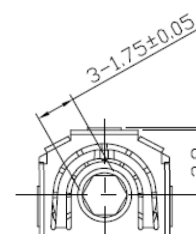

Hallo Zusammen,
ich möchte für ein (Elektronik) Design einen möglichst kleinen Rotary
Encoder einsetzen und bin dabei auf die EN05HS Serie von TT Electronics
sowie die EC05E Serie von Alps gestoßen.
Beide haben keine herausgeführte Welle, sondern nur eine innenliegende
Aufnahme. Soweit wäre das ganz gut, da ich so komplett flexibel wäre was
die Länge der Welle betrifft.
Allerdings konnte ich bisher keine Hex/Sechskantstäbe finden die zu
dieser doch recht kleinen Aufnahme (~1.75mm) passen würde. Siehe dazu
auch die angehängte Zeichnung.
Grundsätzlich wäre es egal ob es sich um eine Kunststoff oder
Metallwelle handelt.
Für den ersten Prototypen wäre der Plan eine 2mm (runde) Welle aus dem
Modellbau zu verwenden und entsprechend zu bearbeiten. Das ist dann aber
natürlich keine Option mehr, wenn es in Richtung Test- oder Kleinserie
geht.
Hat jemand eine Ahnung wo man solche Wellen bekommt oder eine Idee wie
man das anders lösen könnte?
Ich dachte ursprünglich an den Modellbaubereich, aber da bin ich bisher
nicht fündig geworden.
Eine Custom Anfertigung schließe ich bei der geringen Stückzahl auch mal
aus, schließlich soll der kleine Rotary Encoder + Welle nicht wesentlich
mehr kosten als ein Encoder mit "integriertem" Shaft.
Beste Grüße
Thomas

1,75-mm-Sechskant gibt es anscheinend nicht, aber 1,8 mm Schlitz passt
auf jeden Fall rein, vielleicht 2 mm Schlitz auch.
Gast #7085810
Sorry, war zu schnell. 50 mil sind 1,27mm, nicht 1,72mm.
Nimm doch einen 1,5mm Inbusschlüssel. Die 2,5 Zehntel machen nichts aus.

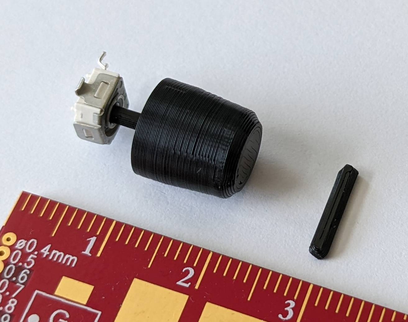

OP #7086188
Vielen Dank zuerst mal an alle für die ganzen Ideen und Kommentare!
Ich habe inzwischen erste Tests mit 3D gedruckten Teilen gemacht und
erstaunlicherweise ist das gar nicht soo schlecht geworden (0.1 mm
Layer). Es hat zwar aufgrund der kleinen Dimensionen nicht mehr die Form
eines Sechskants, aber es verkeilt sich recht gut im Encoder ;)
Im Anhang gibts dazu auch ein Foto.
Zusammengefasst sehe ich jetzt folgende Optionen (im Hinblick auf eine
Kleinserie):
*) Welle mit 3D Drucker fertigen. Wahrscheinlich macht es auch keinen
Unterschied ob ich das Modell der Welle als Sechskant oder rund
definiere. Im Endeffekt ist es eine Presspassung. Problematisch könnte
hier nur die Stabilität/Langlebigkeit sein.
*) Presspassung Metallwelle. Sofern erhältlich könnte ich eine ~1.8 mm
(runde) Welle in den Encoder drücken. Die mechanische Bearbeitung würde
sich hier auf das Abschneiden des Rundmaterials beschränken.
*) Mechanische Bearbeitung Rundmaterial. Feilen oder Fräsen einer 2 mm
Welle zu einem Sechskant. Ist für den Prototyp möglich, darüber hinaus
aber wahrscheinlich schon zu viel an Aufwand/Kosten.
*) M2 Schraube. Diese Idee gefällt mir wirklich gut, da es im Idealfall
überhaupt keine mechanische Bearbeitung erfordert. Das muss ich testen
und mir im nächsten Schritt Gedanken über den Drehknopf machen.

Gast #7086742
> die zu dieser doch recht kleinen Aufnahme (~1.75mm) passen
> würde.
Sechskant-Stäbe sollte es vermutlich eher in 1,5mm bzw. 2mm
Schlüsselweite geben; das wären die nächsten Standardgrößen fpr
Innensechskant und die entsprechenden Schlüssel sind ja letztlich auch
nur abgewinkelte Hex-Stäbe.
Ebenso passen würde z.B. ein Vierkant mit 1,22mm quadratisch bzw. 1,75mm
x 1mm rechteckig oder ein 1,75mm Dreikant-Stab.
> Welle aus dem Modellbau zu verwenden und entsprechend zu
> bearbeiten.
Ein 2mm Sechskant-Schlüssel oder -Bit wäre eventuell praktischer als
Prototyp-Ausgangsmaterial, da ist die richtige Form bereits vorhanden
und man müßte nurmehr von jeder Seitenfläche 'nen guten mm abtragen.
Vermutlich noch einfacher wäre eine 1,5mm Schlüssel mit 1-2 Lagen Tixo,
Kapton-Band o.ä. zu umwickeln um ihn etwas dicker zu machen;
wahrscheinlich reicht zumindest fürn Prototyp sogar ein schmaler
Streifen von 'nem Post-It, die zu übertragenen Kräfte sind ja minimal.

OP #7088398
@DerEinzigeBernd: An die Welle soll ein kleiner Drehknopf, der für den
Prototypen definitiv 3d gedruckt wird. Bei normaler Nutzung wird der
Drehknopf zudem nur selten verwendet werden, er erlaubt die Anpassung
eines wichtigen, aber sich selten ändernden Parameters.
@Blackbird
Ich gebe dir ja grundsätzlich auch recht, dass die vorgeschlagen
Lösungen eine Tendenz zum "Basteln" haben. Und auch ich würde lieber
eine dafür passende Welle verwenden. Genau aus dem Grund habe ich auch
die Frage hier im Forum gestellt. Aber mit dem ersten Prototypen soll
mal die komplette Elektronik, das Placement der verschiedenen
Anschlüsse, das Bedienkonzept usw. geprüft werden. Da die Kosten für die
Elektronik sich im Rahmen halten, versuche ich hier in einem iterativen
Ansatz ein "optimales" Resultat zu erzielen, d.h. ich gehe stark von
mindestens einer weiteren Revision aus.
Wahrscheinlich hab ich deine Antwort nur etwas falsch in Richtung "lass
es besser gleich bleiben" aufgefasst, deswegen auch mein schnippisches
Schlusskommentar, sorry dafür.
Ich habe jetzt möglicherweise im privaten Umfeld einen Zugang zu einer
kleinen Drehmaschine mit Fräsaufsatz (scheint für den Modellbaubereich
gedacht zu sein). Muss mir aber erst anschauen ob man damit in das
Rundmaterial einen Sechskant bekommt, da hab ich zu wenig Ahnung davon
(mit Drehmaschine kann ich umgehen, der Fräsaufsatz ist neu für mich).
