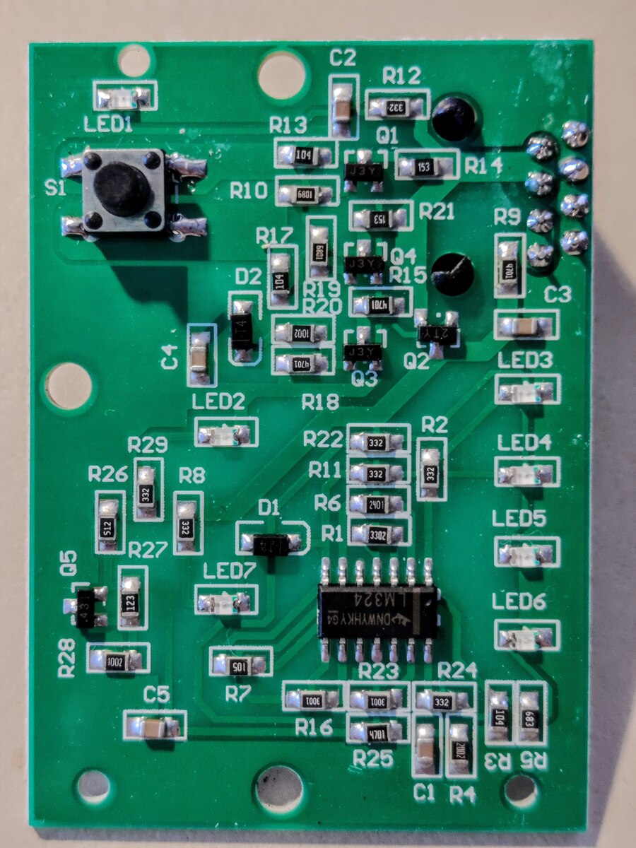

ich hänge etwas bei Reverse Engineeren einer Platine - siehe Anhang.
Handelt sich um eine Fernsteuerung eines 12V->230V Inverters, Marke
China-Bude (Novopal oder sowas). Die haben vom Inverter zur gezeigten
Platine eine Standard-RJ45-Leitung, nutzen allerdings so wie's aussieht
am Ende nur 3 Adern (bzw. schalten teilweise parallel obwohl
strombedingt nicht unbedingt nötig). Siehe rechts oben im Bild, umseitig
ist die RJ45-Buchse.
Den unteren Teil der Platine versteh ich soweit, LM324 als
Spannungsmonitor, die LEDs 3-6 sind die Spannungsanzeige. LED7 ist der
Indikator ob der Inverter an ist, LED1 nur ne Hintergrundbeleuchtung für
den Taster (dauer-an). Der Taster selbst schaltet wechselweise An-Aus
(bistabil)
Warum ist aber der Taster so kompliziert beschaltet? Oder habe ich nur
ein Brett vor dem Kopf und das ist nur ne komisch gemachte Kippstufe?
Mein Ziel wäre am Ende, diese Fernbedienung loszuwerden und via µC zu
steuern...
Danke an alle die Mithirnen können/wollen!

Gast #7085975
Wie willst du sonst über nur 3 Leitungen (Masse, plus, Signal) sowohl
eine 4-stufige Spannungsanzeige (4 LED an 4 Komparatoren aus LM324) als
auch eine Dauerspannung (für die dauernd eingeschaltete LED) als auch
eine Statusanzeige (ein/aus) und zudem noch eine Rückmeldung ob der
Taster gedrückt wurde hinbekommen ?
Das muss schon sehr trickreich verschaltet sein.
Mal halt den Schaltplan ab, die Platine liegt vor dir und scheint nur
einseitig zu sein

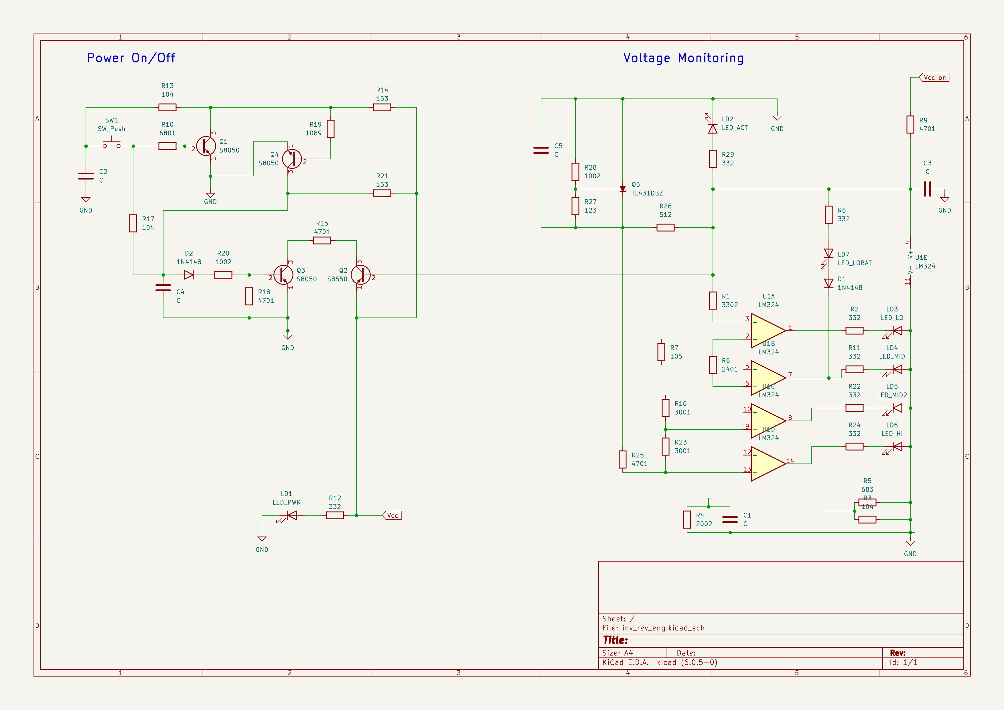

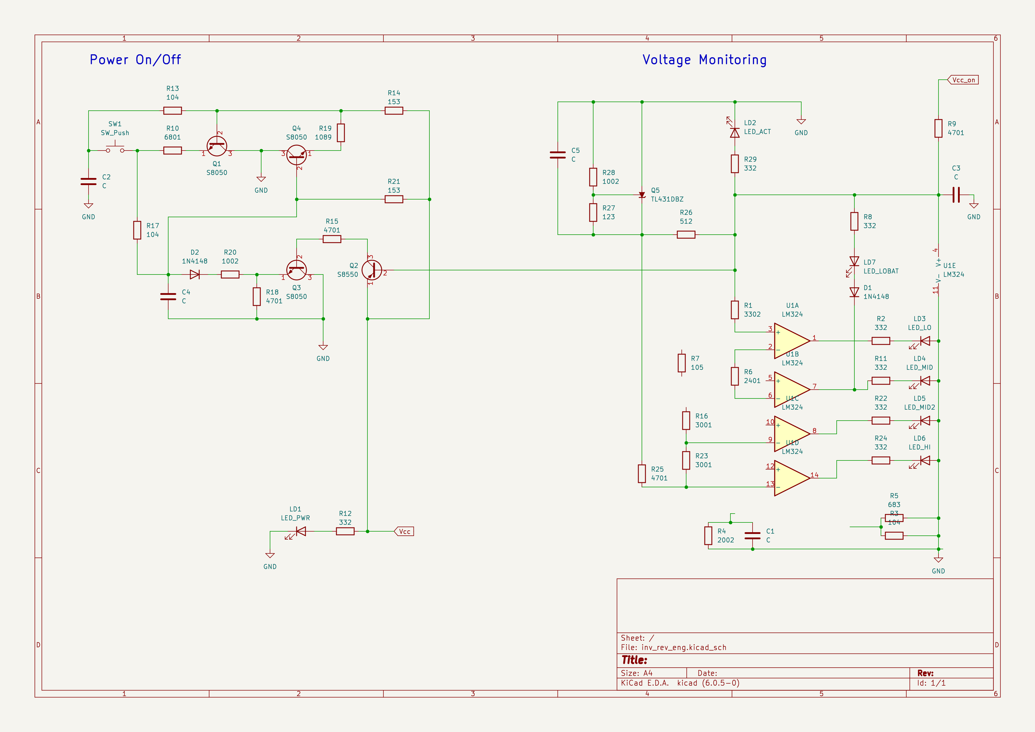

OP #7092460
So, Schaltplan ist (größtenteils) erstellt, siehe Anhang. Wie vermutet
ist das ganze recht klar in zwei Teile auftrennbar, Spannungsmonitor und
On/Off-Schaltung. Beim Monitor-Teil sind ein paar Verbindungen nicht
gesetzt, da verdeckt durch den LM. Sollte aber für das Verständnis des
abgetrennten Schalter-Teils eigentlich keinen Unterschied machen. Auch
kenne ich die Werte der C's leider nicht, da unbeschriftet.
Da ich 2 Pins am PCB ankommen habe (plus GND als dritte "Ader"), habe
ich die beiden Signale mal Vcc und Vcc_on genannt - ersteres ist
dauer-an (12V), zweiteres hat nur Spannung anliegen wenn der Inverter
läuft.
Nach meinem Verständnis wird der gesamte Schaltvorgang über Vcc
abgewickelt, Vcc_on spielt dabei keine Rolle, oder? Also abgesehen davon
dass über die Querverbindung zu Q2 das Verhalten der On/Off-Schaltung
verändert wird. Da aber über die Q2-Basis wohl kaum Strom fließen wird,
scheint Vcc der Pin zu sein den ich brauche...
Ich muss aber an der Stelle auch ehrlich gestehen dass ich das
Wirkprinzip der ganzen Geschichte immer noch kaum durchschaue - komme
leider scheinbar zu sehr aus der Digitalwelt um das irgendwie intuitiv
zu erfassen. Vielleicht sieht ja jemand anders sofort was hier passiert?
