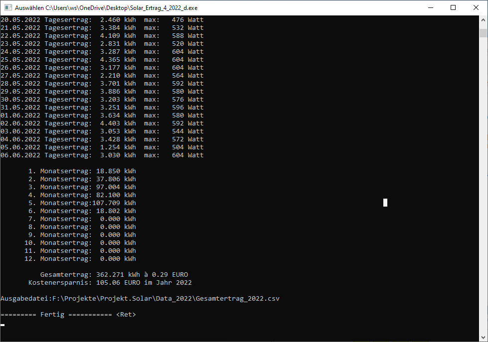

Gast #7089814
Joe schrieb:
> Mein Ertrag in diesem Jahr.
Ja gut, aber du musst ja abrechnen was due einspeist.
Irgendwie versuche ich auch mal so eine Anzeige mit meiner
Arduinoversion. Ich weiß zumindest schonmal was reinkommt,
und was ich davon selbst verbrauche. Der Rest ist Software.
