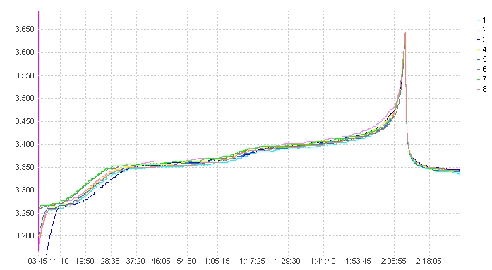

#7094268
Oliver S. schrieb:
> Siggi K. schrieb:
>> Meine LiFePos haben 1/20 der Kapazität des TO und der hundertfache
>> Balancerstrom (3A) reicht oft nicht.
> Wofür reicht der nicht?
> Oliver
Um die Überladung einer Zelle zu verhindern. Schau dir mal die
Ladekennline eines LiFePo4-Akkus an.
Bei einer LiFePO4 Zelle ist die Spannung beim Laden etwa 3,4 Volt (je
nach Ladestrom) und steigt erst weiter an, wenn sie fast voll ist. Dann
allerdings ziemlich drastisch.
Wenn von 4 Zellen aufgrund geringerer Kapazität eine voll ist, haben die
restlichen 3 eine Spannung von 10,2 V (3*3,4). Bei einer
Ladegesamtspannung von 14,4V (4*3,6) kommt also auf die volle Zelle
4,2V. Deutlich zuviel für diese Zelle. Der Effekt ist natürlich noch
größer, wenn noch mehr Zellen in Reihe geschaltet sind.
Eine Balancerschaltung (besser gesagt Shuntregler) beim Laden von
LiFePO4 ist deshalb nur sinnvoll, wenn sie den gesamten Ladestrom
umleiten kann.
#7094273
MaWin schrieb:
> Allerdings ist die Strategie blöd: über 3.5V wird die 30mA Stromsenke
> eingeschaltet, obwohl Ladeende erst ist wenn eine Zelle 3.65V erreicht.
Abgesehen davon, dass 30mA bei LiFePO4 ein Witz sind, reichen 3,5V
locker aus, um die Zelle weit über 95% zu laden. 3,65V sind ein
Maximalwert, kein Sollwert. Nur bis 3,5V zu laden, erhöht die
Lebensdauer deutlich.
