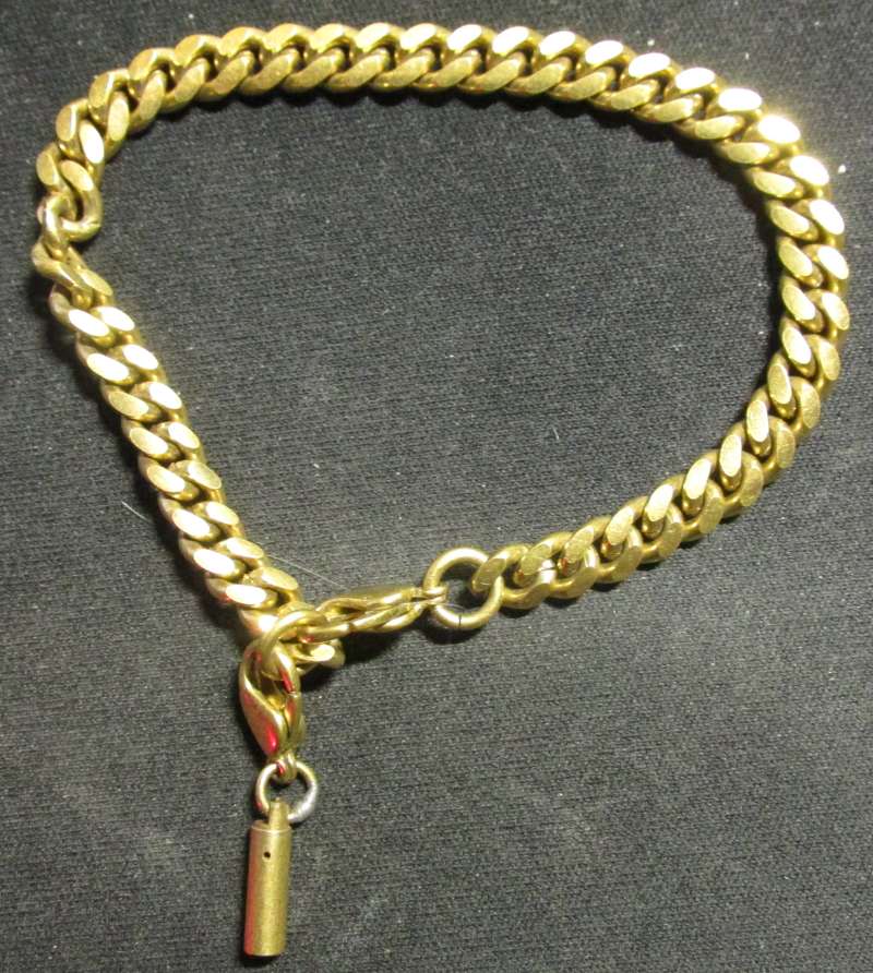

" neusten Erkenntnisstand" - selten so gelacht! Nickelallergien sind
seit Jahrzehnten bekannt, mir aus dem Arbeitsschutz. Die in der
Industrie verbreiteten ESD-Armbänder von 3M enthielten Nickel, was
einigen (wenigen) Koleginnen Probleme bescherte. Für die gab es dann
"Goldkettchen", vermutlich Messing vergoldet.
Für die kleinen Kippschalter, z.B. Knitter-MTA, gab es Aufsteckhülsen
aus Kunststoff, gegen wunde Finger bei häufiger Betätigung.
