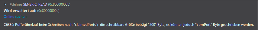

Der Fehler der kommt (wenn es nicht schon einen erwartbaren
compile-error gab) ist auf dem angehängten Bild zu sehen.
Ich verstehe das so, das er den Inhalt des structs zu dem der pointer
zeigt schreiben will, und das Array dafür zu klein ist weil es nur für
den Pointer ausgelegt ist.
Wobei ich nur vermute das das ein struct ist zu dem der pointer zeigt,
weil die restlichen Befehle alle mit structs als input arbeiten
Aber es ist nirgends definiert was ein HANDLE wirklich ist.

Gast #7086912
DerEinzigeBernd schrieb:
> Ich habe bisher folgendes versucht.
> openPorts[i] = (void*) CreateFile(...);
> openPorts[i] = (HANDLE*) CreateFile(...);
> openPorts[i] = &CreateFile(...);
Nein, das hast Du nicht versucht. Du schreibst nach claimedPorts, nicht
nach openPorts, und auch nicht mit i als Index, sondern mit comPorts.
Siehe erster Screenshot.
Zeig einfach Deinen Code, und zwar den ganzen Code. Ausschnitte reichen
nicht, denn wenn Dir schon klar wäre, welcher der wesentliche ist, dann
hättest Du das Problem ja schon selber gelöst.

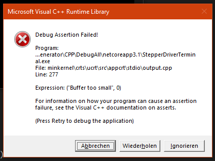

OP #7086933
Niklas G. schrieb:
> Welche ist denn die Zeile 277?
Das frage ich mich auch, mein Code hat nur 158 ...
Ich bin davon ausgegangen das das irgend eine interner Code vom Debugger
oder irgend einer api ist.
Aber ich habe das Problem jetzt durch aus kommentieren von Codeblöcken
lösen können, es war ein einfacher Fehler wo ich versehentlich ein
wchar_t string in einen char string schreiben wollte.
