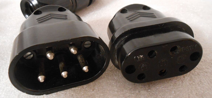

Kann es sein, das das auf das Stadtleben bezogen ist? Ich bin zu jung um
die DDR nennenswert mitbekommen zu haben, aber ich kann mich nicht dran
erinnern, das hier (Thüringen, Bauerndorf) großartige
Veränderungsarbeiten am 3phasigen Hausanschluss stattfanden. Eine
Kraftstrom-Steckdose (Modell Bauerntod) hing da auch dran.

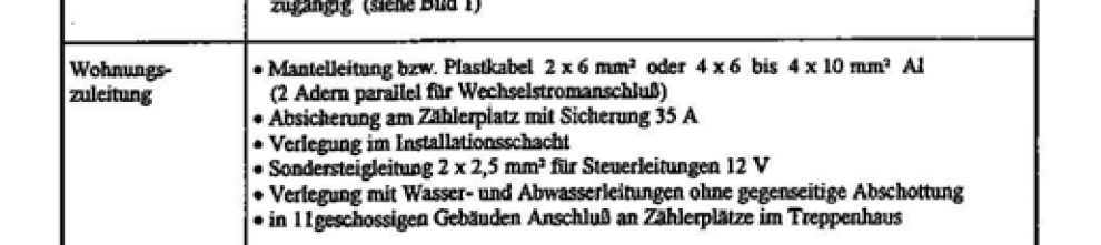

von Kabelmonteur (Gast)
ich war von 1975 bis 1981 Elektromonteur inkl. Lehre. Wir haben als
Lehrlinge in der Praxiswoche regelmäßig Umbauten von Freileitung auf
Erdkabel oder auch Luftkabel gemacht und Standard war grundsätzlich
25mm² Alu und 63A Absicherung im HAK. Wenn die alte Installation vorher
nur einphasig war wurde das wieder so angeklemmt, aber es lagen alle
3 Phasen an. Nach einem Anschlußwert wurde nicht groß gefragt, alles
wurde
ab Ortstrafo ordentlich überdimensioniert und durch den Ort ein fettes
240mm²
Kabel gelegt das auch später noch gereicht hat. Tischlereien oder
Metall-
buden bekanmen 120A im HAK, große landwirtschftliche Buden meist einen
eigenen Trafo am 20kV Netz direkt in der Nähe. Gespart haben wir nicht,
das
ganze Gerümpel mit Alu-Kabel u.s.w. funktioniert bis jetzt, nur der
Aufwand
der jetzt mit Umbauten auf Kupfer gemacht wird kommt einige teuer zu
stehen.
Grüße

In unserem Altneubau Bj. 1960 waren pro Eingang 3 63A Panzersicherungen
verbaut.
Gruß,
Pille

von loeti2 (Gast)
Aus dem WBS-70 Sanierungsleitfaden:
"3-4-01-2-wohnungsbauserie-wbs-70-6-3-t.pdf" zitiert:
Absicherung des Zählerplatzes mit 35 A.
Ich kenne es auch nur so daß der Elektroherd und alles andere einphasig
angeschlossen wurde.
FI-Schalter habe ich in keinem DDR-Neubau gesehen. Das höchste der
Gefühle war klassische Nullung, wobei in 60-er Jahre Neubau das nur in
der Küche/Bad erfolgte, in den anderen Zimmern waren Steckdosen ohne
Schutzleiter.

von Onkel Hotte (Gast)
loeti2 schrieb:
> https://www.mikrocontroller.net/attachment/559149/wbs70-wohnung.PNG
Kann mal bitte einer einem Wessi erklären, wozu man Sondersteigleitungen
in 2,5 mm²(!) für 12 V Steuerleitung(!) gebraucht hat?
Beitrag #7088272 wurde von einem Moderator gelöscht.
von Gerald B. (gerald_b)
In Neubauten waren Lichstromkreise mit Taster und Stromstoßrelais
geschaltet. Klingel wird auch so versorgt worden sein. Das das zentral
pro Aufgang war, wußte ich nicht. War damals noch Tennie ;-)

von Marx W. (Gast)
Reinhard S. schrieb:
> Eine
Wie sah sowas eigentlich aus?

von Reinhard S. (rezz)
>> Eine
https://de.wikipedia.org/wiki/Ovale_Kragensteckvorrichtung

Mein Elternhaus:
-BJ 1978, Einfamilienhaus
-3phasig, 3x35A
-kein FI
-1 Steckdose Marke Bauerntod, wurde eigentlich nie benutzt aber dennoch
in den 80ern durch CEE ersetzt
-im Waschkeller gab es noch eine zweite "Kraftsteckdose", wesentlich
kleiner, aber auch die Kontakte in einer (?) Reihe, keine Ahnung wie die
hiess. Tatsächlich Waschmaschine mit Drehstromanschluss.

Was den „Bauerntod“ betrifft: über die Stecker- und Kupplungsgehäuse
konnte man auf der LPG ohne Probleme mit n ZT300 oder mit ‘n W50 drüber
fahren.
Drehfeld-Änderung war mit geschickter Modifikation am Stecker auch recht
einfach ;-)

von H.Joachim S. (crazyhorse)
War mal wieder dort, die Steckdose existiert noch :-)
3x10A
Waschmaschine:
https://de.wikipedia.org/wiki/WA61
6kW Anschlussleistung und 5,5kWh Stromverbrauch für 4kg Kochwäsche....

von Thomas R. (thomasr)
Tatsächlich kenne ich bei üblicher Nutzung kein Szenario bei dem eine
Ausstattung mit 35A SLS pro Haushalt zu Problemen führen würde. Ein
E-Ladepunkt würde sinnvollerweise sowieso einen eigenen Zähler
benötigen. Und wenn man den Ladepunkt am Einspeiseknoten einschleift
wäre auch das kein Thema (solange PV Leistung vorhanden).
