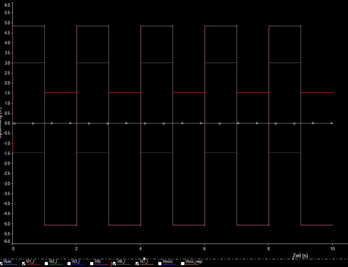

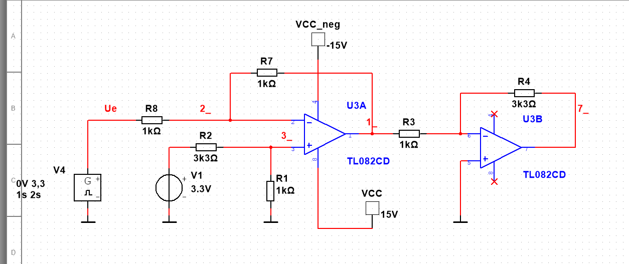

Hallo, habe folgendes Problem: Mein Versuchsaufbau real verhält sich anders als wie in der Simulation. Im Anhang befindet sich mehrere Bilder. Habe bereits die real, aufgebaute Schaltung doppelt und dreifach kontrolliert. Problem genauer: ich bekomme anstatt +-5V immer +-12V am Ausgang (U_7 im Bild). Funktion der Schaltung: Von einem uC 0 bis 3V, -5V bis +5V generieren. Bis zur Spannung U_6 ist alles top, bei U_6 sollte ich permanent 0V bekommen (siehe weiße Trace bei Bild). Ich bekomme jedoch real -5V, egal ob ein oder aus. Bitte um rasche Hilfe, dass Problem sollte so schnell wie möglich gelöst werden. Lg Tobias

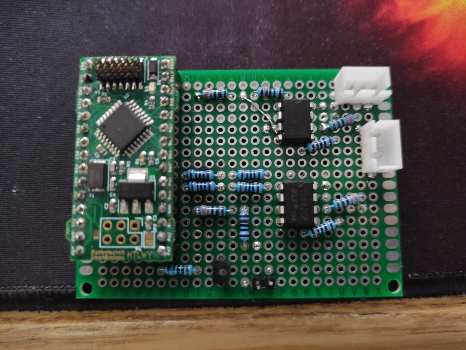

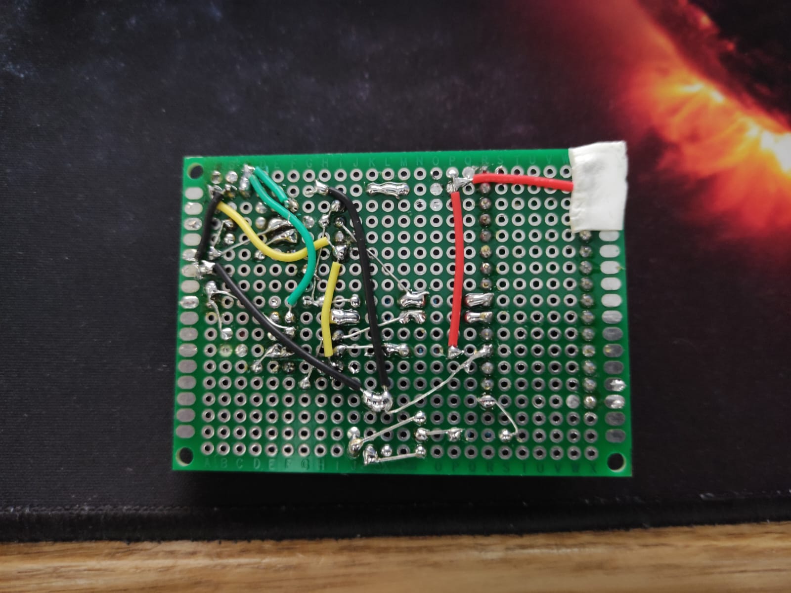

Magst du uns nicht vielleicht deinen realen Aufbau auch zeigen? (Ja, auch wenn du sie schon doppelt und dreifach kontrolliert hart!)
Hallo, ja Bilder im Anhang, jedoch sind keine KS vorhanden. Kalte Lötstellen ausgeschlossen -> alle nachgelötet Danke!
Tobias K. schrieb: > Bis zur Spannung U_6 ist alles top, bei U_6 sollte ich permanent 0V > bekommen Wo ist denn U_6? mfg Klaus
hallo, U_6 ist beim 2ten internen OPV der negative Eingang.
Tobias K. schrieb: > hallo, > > U_6 ist beim 2ten internen OPV der negative Eingang. Ich würde sagen, U3B wird nicht rückgekoppelt. Schalte den Strom aus und messe den Widerstand zwischen dem negativen Eingang und dem Ausgang. mfg Klaus
gemessen: 3,275kOhm, müsste also passen

da deine simulation schon +/-48V raustut bei einer Versorgung von +/-15V, stimmt schon da was nicht.
Tobias K. schrieb: > gemessen: 3,275kOhm, müsste also passen OK. Und der positive Eingang liegt tatsächlich auf GND? Bitte am PIN 5 messen. mfg klaus

Tobias K. schrieb: > ja Bilder im Anhang Und wo sind die netten Abblockkondensatoren? mfg
Klaus R. schrieb: > Tobias K. schrieb: >> gemessen: 3,275kOhm, müsste also passen > > OK. Und der positive Eingang liegt tatsächlich auf GND? Bitte am PIN 5 > messen. > mfg klaus Danke vielmals, bei all den Kabelsalat habe ich dies vergessen zu verbinden! Ich werde es gleich anlöten und dann gib ich mein Ergebnis frei! Danke, du hast mir eventuell den Tag gerettet :) Lg Tobias
Hallo zusammen, Problem wurde gelöst, der Pin 5 war nicht mit GND verbunden. Danke für eure Hilfe, ganz besonders an Klaus! Mit freundlichen Grüßen Tobias

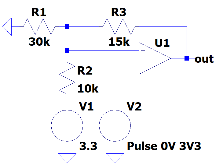

Christian S. schrieb: > klitzekleines Komma OK wenn ich die Lupe vorn Laptop halte, erkenn ichs :-) Diese Umwandlung ließe sich übrigens mit 1 OPV machen.
