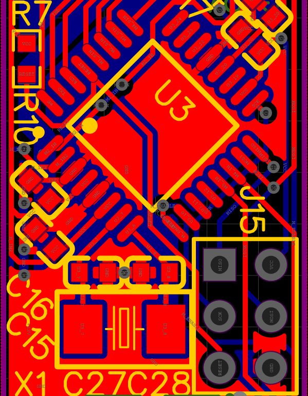

bei meiner selbst erstellten PCB kann ich den Atmega (168PA-AU) nicht
mehr beschreiben, seit ich ihn auf den externen Quarz umgestellt habe.
Auf einem zweiten Aufbau der PCB mit internem Quarz verhält sich der uC
wir zu erwarten und lässt sich flashen.
Anbei ein Ausschnitt der PCB.
Als Quarz verwende ich den folgenden:
https://lcsc.com/product-detail/Crystals_Yangxing-Tech-X5032110592MSB2GI_C112574.html
In der "Description" sind 20pF genannt, ich nehme also an, dass die LC
ist. Mit der Faustformel komme ich auf 20pF*2-5pF=35pF, also habe ich
33pF gewählt.
Habt ihr eine Idee, wo das Problem liegen könnte?

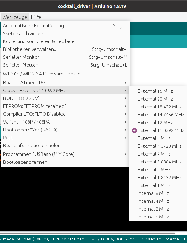

Als zweiten Anhang noch ein Screenshot von den Settings von MiniCore. In
der IDE steht zwar "Clock -> External ...", aber in der Dokumentation
(https://github.com/MCUdude/MiniCore#supported-clock-frequencies) ist
von External crystal/oscillator die Rede. Oder kann es doch daran
liegen?
https://www.mikrocontroller.net/articles/Quarze_und_AVR#Einstellung_der_Fuses
Den externen Quarz benötige ich, da die Schaltung UART nutzt.
Ich freue mich über jede Antwort! Lasst mich wissen, falls weitere
Informationen benötigt werden.
von Michael U. (amiga)
extern Clock ist nicht Crystal sondern ein extern angelegter Takz.
Schau ins Datenblatt des Mega168PA, ich kenne die MiniCore-IDE nicht.
Du wirst einen externen Takt anlegen müssen um die Fuses wieder zu
korrigieren.
Gruß aus Berlin
Michael
von Axel S. (a-za-z0-9)
D.h. der Quarz(oszillator) schwingt nicht. Kann an allem möglichen
liegen. Am wahrscheinlichsten sind Kurzschlüsse (bzw. Lötstellen
allgemein) oder ein defekter Quarz. Kann man mit den Oszi oder
Logikprüfstift am Ausgang des Oszillators leicht verifizieren.
> In der "Description" sind 20pF genannt ... also habe ich 33pF gewählt.
Daran liegt es nicht. OK, es sei denn sie haben nicht 33pF. Wenn das
aus Versehen 100nF sind, klappts natürlich nicht ...
von Klaus S. (kseege)
Da bin ich aber gespannt. Die sichere Methode ist aus meiner Sicht:
Quarz und Kondensatoren ablöten, externen Takt von irgendwo (1MHz vom
Oszi zur Tastkopfkalibration) holen und mit XTAL1 verbinden.  Dann mit
dem Flasher die Fuses überprüfen. 0000 in CLKSEL0-3 (also alle 4
programmiert!) heißt: "Externer Oszillator" und ist somit falsch. 0010
ist die Einstellung für den internen Oszillator 8Mz und die Einstellung
011 steht in meinem Datenblatt für den benötigten Full-Swing-Oscillator.
Das ist hoffentlich richtig, aber ein wenig verdächtig, da es als
einziger Wert nur 3stellig angegeben ist.
Wenn aber schon 0011 in den Fuses steht, liegt es wohl an der
Schwingbedingung für den Quarz, also Lötstellen und Kondensatoren
überprüfen.
Viel Glück!
Jobst M. schrieb:
> Nicht notwendig. Einfach Takt anlegen.
Wenn XTAL2 "aus Versehen" auf GND gelegt wurde, z.B. weil man sich mit
dem Gehäuse des Quarzes einen Kurzschluß gebaut hat, dann klappt das
nicht. Ist aber nur geraten, den der TO zeigt den Aufbau nicht.

von EAF (Gast)
Axel S. schrieb:
> Abgesehen davon ist das anscheinend eine Arduino-IDE. AFAIK ist es bei
> Arduino gar nicht vorgesehen, den AVR mit einem externen Takt zu
> versorgen. Entweder interner RC-Oszillator oder interner Oszillator mit
> externem Quarz.
Das ist eine Boarddefinition, welche der IDE hinzugefügt werden kann.
Ist also nicht wirklich Arduino. Nur die IDE.
In der Boarddefinition findet sich eine boards.txt Datei.
Dort sind die verwendeten Fuses Varianten aufgeführt.
Man kann also herausfinden, wie das gemeint ist.
(wenn man will)
Zudem zeigt es (AVRdude) die Fusess beim "Bootloader brennen" in den
ausführlichen Meldungen.

von EAF (Gast)
Jobst M. schrieb:
> Axel S. schrieb:
>> Das ist die übliche Fehlinterpretation. Es wird nicht dazu gesagt, was
>> denn nun "external" ist. Nur der Quarz oder auch der Oszillator?
> Das steht ziemlich eindeutig im Datenblatt.
Ja!
Nur ist hier das Menu gemeint, was du wohl obersehen hast.
Und da ist "External" halt eben ein "Full Swing Crystal"
Hier der Nachweis:
https://github.com/MCUdude/MiniCore/blob/master/avr/boards.txt#L364
> Hier der Nachweis:
Das verstehe ich nicht. In der angegebenen boards.txt steht eindeutig:
168.menu.clock.11_0592MHz_external.bootloader.low_fuses=0b1111{...}
In der Übersichtstabelle des Datenblatts für den ATmega18PB (die ich
vorher nicht so schnell gefunden hatte) steht ebenso eindeutig für
CKSEL3-0:
Low Power Crystal Oscillator 1111 - 1000
Full Swing Crystal Oscillator 0111 - 0110
Internal 128kHz RC Oscillator 0011
Nach meinem Verständnis stellt damit MiniCore den
LowPowerCrystalOscillator als Betriebsmodus für "External" ein. Und der
ist nach meinem Halbwissen kritischer als der FullSwingOscillator in der
externen Beschaltung, um sicher anzuschwingen.
Damit ist auch klar, daß die von mir in meinem vorigen Posting schon als
verdächtig eingestuften 011 im Datenblatt vermutlich falsch sind.
Gruß Klaus (der soundsovielte)

von EAF (Gast)
> CKSEL3-0:
https://www.engbedded.com/fusecalc/
Low Fuses 0xF7
Und du wirst sehen externe Crystal!
Denn eine Programmierte Fuse ist 0 und eine unprogrammierte eine 1
So wie es für Flash Zellen eben üblich ist.
> Low Fuses 0xF7
Das hat ja keiner bestritten. Die Behauptung, die mir unverständlich
erschien, war, daß die Zeile:
in boards.txt einen FullSwingOscillator einstellen würde. Mein
Denkfehler war, daß ich die 0b1111 für das LowNibble hielt und den
Inhalt der geschweiften Klammer für einen Kommentar. Überraschung: Ist
es nicht!
Wir können also festhalten, daß für die Schaltung des TO im
LowerFuseByte 0xF7 stehen sollte. Ob das so ist, kann nur der TO
nachkontrollieren.
Steht es so richtig drin, liegt der Fehler in der Oszillatorschaltung.
von EAF (Gast)
> nachkontrollieren.
So sieht es aus.
Klaus S. schrieb:
> Überraschung: Ist
> es nicht!
Ist es nicht!

Eingangspost geflashed und ... es hat funktioniert!
> avrdude: 1 bytes of lfuse written
> avrdude: verifying lfuse memory against 0b11110111:
> avrdude: load data lfuse data from input file 0b11110111:
> avrdude: input file 0b11110111 contains 1 bytes
> avrdude: reading on-chip lfuse data:
> Reading | ################################################## | 100% 0.00s
> avrdude: verifying ...
> avrdude: 1 bytes of lfuse verified
Leider kann ich mit meinem ersten Board immer noch nicht reden. Ich habe
auch schon versucht, mit einem anderen Arduino ein 1MHz Signal zu
erzeugen und an XTAL1 zu hängen (und GND verbunden), leider erfolglos.
Einen Oszi habe ich leider nicht. Lötstellen habe ich erneut
durchgepiepst (ich habe nur den Atmega draufgelötet, den Quarz und die
Kapazitäten hat jlcpcb draufgelötet, der Atmega wäre zu teuer gewesen).
Da ich nur 4 der 5 gelieferten Boards brauche, gebe ich mich damit
zufrieden und werde auf den (aktuell) teueren Atmega verzichten müssen.
Vielen Dank nochmal! Hier bekommt man echt immer schnell kompetente
Hilfe.
von Jobst M. (jobstens-de)
> durchgepiepst
1. Und mit der Lupe genau angesehen?
2. Welche Spannungen misst Du im eingeschalteten Zustand an XTAL1 und 2
gegen GND. (DC!)
3. Welche Widerstände misst Du im ausgeschalteten Zustand von XTAL1 und
2 gegen GND und zueinander?
4. Wo kommst Du her? Evtl. erklärt sich jemand in Deiner Nähe dazu
bereit mal sein Scope dranzuhalten. Bzw. draufzuschauen.
5. Du kannst auch mal versuchen 1MΩ von XTAL1 zu XTAL2 zu ziehen. Das
funktioniert normalerweise hier auch ohne, aber es ist ein Versuch wert.
Jobst
