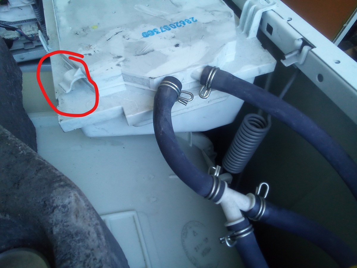

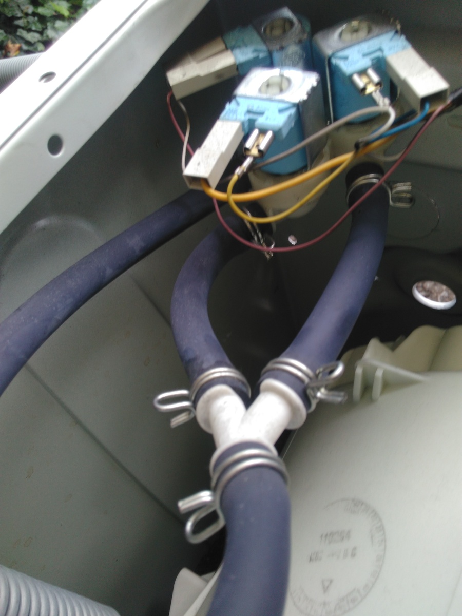

Nachbars Waschmaschine zur Reparatur (Beko WMB 71irgendwas), bisschen inkontinent, nichts schlimmes, BH-Bügel hat den Schlauch zur Pumpe durchlöchert. Aber über das Ventil bin ich gestolpert. Weisse Ware ist ja immer am Limit gestrickt - wozu dieses 3fach-ventil? Hat keinen Warmwasseranschluss.

Vorwäsche, Normalwäsche, Spülen.
Hast du das Y-Stück gesehen?
#7088548
H.Joachim S. schrieb: > Y-Stück Maschine fertig programmiert, Programmierer weg, Designänderung an der Schublade? :-)
H.Joachim S. schrieb: > Hast du das Y-Stück gesehen? Das ist der Wasserzulauf. Der Ablauf geht in den Waschmittelbehälter
1 Zulauf über 2 Ventile parallel in 1 Ablauf ist logisch sinnlos. Mengendosierung? Eigentlich auch sinnlos, Einlaufzeit spielt keine Rolle bei einer Heimwaschmaschine.

Das ist in der Tat seltsam! Vllt. ist das ein Gerät wo es einen Heißwasserzulauf als Option gibt, und man nun den selben Kabelbaum verwenden will. Da müssen die Anschlüsse dann ja irgendwo hin. Nur mal so ins blaue geschossen ;-)

H.Joachim S. schrieb: > 1 Zulauf über 2 Ventile parallel in 1 Ablauf ist logisch sinnlos. Evtl. gibt es zwei Modellvarianten, die sich nur in der Schublade (1 Fach vs. 2 Fächer) unterscheiden.

H.Joachim S. schrieb: > wozu dieses 3fach-ventil? Änderung des Designs auf mechanische Wasserweiche mit zwei Ventilen, es waren aber noch zuviele dreifach-Ventile übrig. Oder: Vielleicht auch nur modellübergreifend unterschiedliche Ausstattungen, z.B. mit WW-Anschluss. Lass mich raten, am Einspülkasten ist noch ein Schlauchanschluss vorgesehen, aber der Spritzguss-Nubsi nicht geöffnet? Änderungen in der Produktion jedoch nicht lohnenswert, weil der Dreifachblock nur ein paar Cent mehr kostet. (Der BWLer da hinten links hört jetzt auf zu heulen, sofort!)

H.Joachim S. schrieb: > Beko WMB 71irgendwas "irgendwas" gibt's mit WW: https://www.amazon.de/dp/B00EPF2PIQ
Es wird schon immer vorgegaukelt, das es min. 10x so viele WAMA Typen gibt, als wie wirklich produziert werden. Alles nur Makulatur. Hier muss nich mal die SW, für die unterschiedlichen Waschmittelfächer, geändert werden.
Onkel Hotte schrieb: > Lass mich raten, am Einspülkasten ist noch ein > Schlauchanschluss vorgesehen, aber der Spritzguss-Nubsi nicht geöffnet? Nein, aber unter die markierte Schelle würde der Schlauchdurchmesser perfekt passen. WMB71643PTE ist die komplette Bezeichnung.

Das ganze macht doch Sinn, habs beim Probelauf gesehen. Durch die dann höhere Durchlaufmenge läuft das Fach für das Vorwaschmittel über und ins mittlere Fach für den Weichspüler (ja, war so eine etwas eklige Waschmaschine, wie immer wenn die Leute das Weichspülergelumpe benutzen...)
