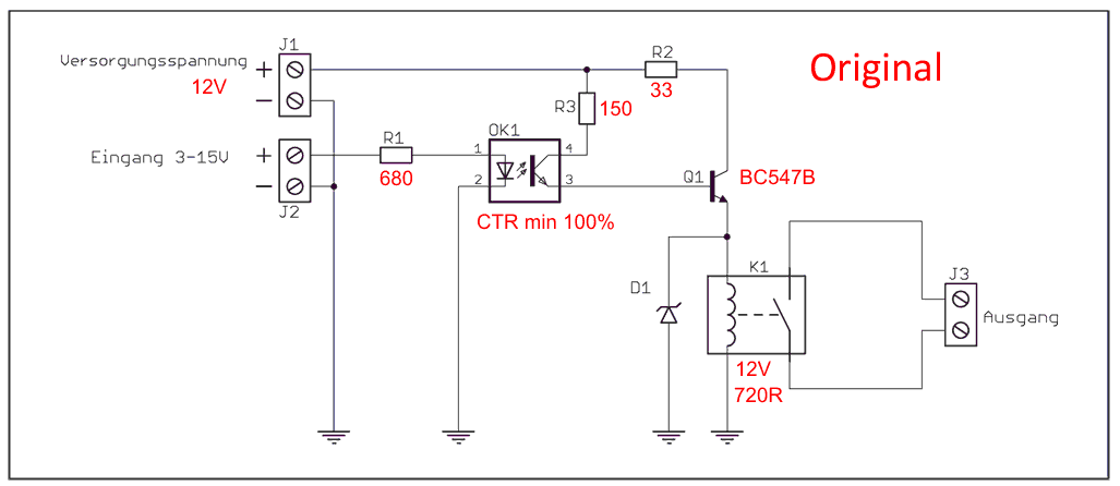

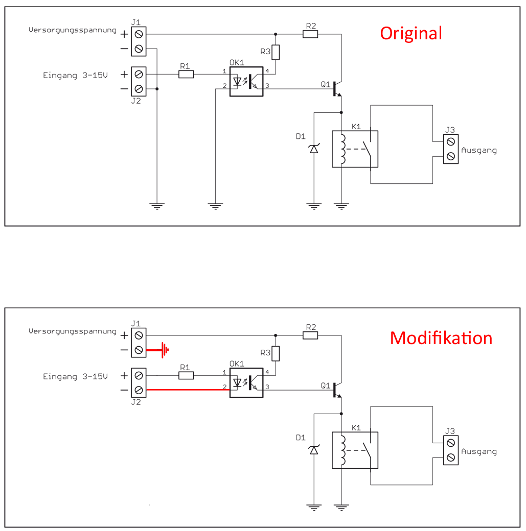

ich will mit meinem ESP32 ein Relais ansteuern und dafür mit einem
Hig-Level arbeiten. Soweit nichts ungewöhnliches.
Ich möchte mir Bastelarbeit ersparen, und habe bei Pollin einen
Relaiskarten-Bausatz (für sehr kleines Geld) entdeckt:
https://www.pollin.de/p/bausatz-relaiskarte-k1-810044
Lt. Schaltplan wird für Ansteuerung und Betriebsspannung eine gemeinsame
Masse benutzt, was mir nicht so gut gefällt.
Ich denke, das kann man leicht umgehen, indem man dem Optokoppler von
der "Haupt-Masse" trennt.
Es wäre schön, wenn Ihr mal auf den angehängten Schaltplan schaut, und
mir sagen könntet ob das so okay wäre oder ob ich doch einen Denkfehler
mache.
Gruß und Danke, Michael

von Michael M. (webster)
Hallo Georg,
ja, das dachte ich mir auch, das im Original-Desing keine echte
galvanische Trennung stattfindet.
Deshalb meine Ännderung. Frage ist, ob ich das dann so machen kann?
Georg M. schrieb:
> Die galvanische Trennung ist die Hauptaufgabe eines Optokopplers.
Sie kann aber auch vom Relais übernommen werden...
Hallo Lothar,
ja, die Trennung durch das Relais findet natürlich statt, doch es
besteht dann keine Trennung zwischen ESP32 und Spannungsversorgung
Relaiskarte. Ich habe da Bedenken wg. evtl. unterschiedlicher
Potentiale.
von (prx) A. K. (prx)
Früher. Hier dient er als jedoch als Pegelwandler zur Ansteuerung eines
High Side Switch. Diese Funktion ist in den letzten Jahren sehr beliebt
geworden. Praktisch alle China-Relaiskarten verwenden Optokoppler, sind
aber nicht zur galvanischen Trennung beschaltet, obwohl der Steuerstrom
dadurch erheblich größer ist als nötig.
von Stefan F. (Gast)
Manche Relaiskarten enthalten schon ab Werk einen Jumper, um genau diese
Trennung der beiden Schaltkreise vorzunehmen.
Beachte, dass diese Relais für 230V ungeeignet sind. Der VDE forder eine
Isolation auf 2500V bei beweglichen Geräten, bzw. 4000V bei festen
Installationen. Die kleinen Würfel-Relais isolieren nur auf 1000V.

von Content B. (Firma: Da) (contentblocker_da)
Das Schaltbild wurde von einem unserer Komilitonen als Spaß für einen
Auftrag vor zig Jahren gezeichnet und dann irgendwann von irgendwelchen
unterbelichteten Pseudoelektroniker kopiert. Da er für seine Arbeit
nicht bezahlt wurde hat er das auch nie richtig gestellt. Auch auf die
Frage warum der Transistor warm wird kam dann die Antwort von ihm: das
ist so vorgesehen um den Temperaturbereich der Schaltung auf -60°C zu
bringen und somit für Automotive sowie Luft & Raumfahrtsicher zu machen.
Würde mich nicht wundern wenn die Kopierchinesen das so in der
Raumstation verbaut haben. Die Schaltung ist einfach nur Unfug!

von BlaBla (Gast)
> mache.
Die Modifikation ist okay.

von Karl B. (gustav)
H. H. schrieb:
> Eh eine merkwürdige Schaltung.
Wie hoch ist der Leckstrom des OK eigentlich? Der Transistor leitet doch
bei der niederohmigen Dimensionierung ständig (ein bisschen).
Wenn schon so, dann bitte noch einen R nach GND.
So eine ähnliche Schaltung führe bei mir zu einem Hitzetod des
Transistors.
Lösung:
Relais in den Kollektorkreis. Und Ruhe ist's.
ciao
Die Spannung am OK ist "unten" Ube. "Oben" durch den niederohmigen
Widerstand bestimmt. In der Summe also liegt nahezu Versorgungsspannung
am OK an. Dann fließt dort ein Reststrom.
Der reicht schon, um den Transistor leicht zu öffnen.
Das soll er nicht.
Er soll definiert schalten. Und sonst nichts.
ciao
gustav

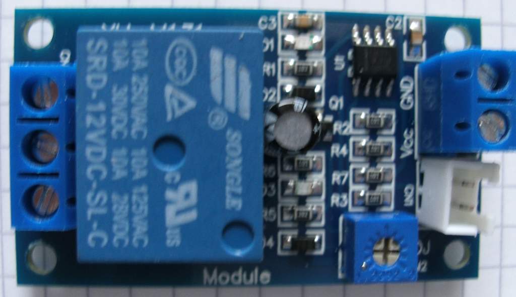

Ahhh, ein Dämmerungsschalter.. Ohhh
BtW:
Der gezeigte Dämmerungsschalter käme bei mir nur mit
zwischengeschaltetem extra 8V Relais ( 8V vom Klingeltrafo) an die
Treppenhausbeleuchtung.
Jetzt seid Ihr dran.
ciao
gustav

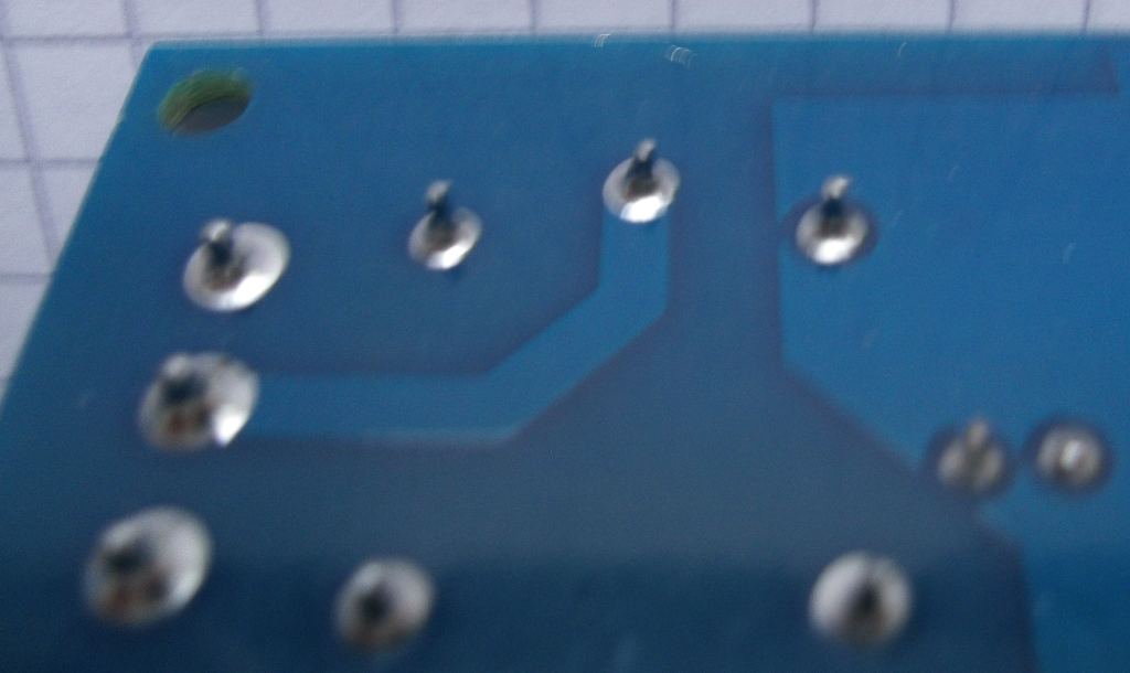

von Georg M. (g_m)
Wie macht man solche Fotos?
von Axel S. (a-za-z0-9)
* dick Vaseline auf die Optik schmieren
* den Filter "Weichzeichner" benutzen
oder am einfachsten
* den Fokusbereich verlassen (aka Makroaufnahme mit ungeeignetem Gerät)
> mache.
Ersetz den R2 noch durch eine Brücke, dann ist das für diesen kleinen
Ausschnitt ok (die ungeschickte Verwendung der Kollektorschaltung stört
da mal nicht weiter).
Aber diese Potentialtrennungs-Idee ist wieder hinfällig, wenn du
irgendwo in deiner Schaltung die beiden GND wieder miteinander
verbindest. Z.B. weil du mit einem nichtisolierten DCDC die
Logikversorgung aus der "Betriebsspannung" erzeugst.
Wenn schon so, dann zwischen B und E des Transistors.
Hallo Lothar,
schön, dass Du das nochmals alles so zusammengefasst hast!
Als ich diesen Post verfasste ahnte ich nicht, welche - z.T. agressive -
Welle ich lostrete. Dabei schien es so trivial ...
Nun wird es dann doch noch etwas werden mit dem Teil. Mein
Hauptbeweggrund war, dass es komplett nur € 2,99 kostet. Dafür bekommt
man sonst kaum die Teile nebst Platinen-Bastelei.
Ich bin mal gespannt, was das hier wird, wenn ich demnächst evtl. mal
mit einem - für mich - echten Projekt komme. ;-)
(ESP32 + GPIO I2C-Erweiterung (16 Kanal) + 2 x ULN2003a + Relais +
einfacher USV-Funktion ... alles auf einer Platine.)
Schöne Grüße aus Hamburg
Michael
PS. Ach ja, ... klar sorge ich für echte Trennung der
Versorgungsspannungen :)
Und für alle: Geschaltet werden nur 24V, 300-400 mA, (induktiv Last)

Für den gustav-Chaoten frage ich eher, warum man sich den Müll nicht
ansieht, bevor man ihn ins Forum lädt!
hhinz hat den Plan mit Werten versehen, am R2 33R fallen kurz über 500mV
ab, tut nicht weh. Der Sinn von R2 erschließt sich mir allerdings nicht.
Wenn da noch ein Elko am Relais wäre, würde er Sinn geben.
Ich denke, dass Michael das weiß, sonst hätte er die Modifikation nicht
ins Spiel gebracht.
Den braucht man doch nur, wenn man sich einen kritischen Reststrom des
Optokopplers einbildet, der Widerstand wäre der Hosenträger zum Gürtel.
