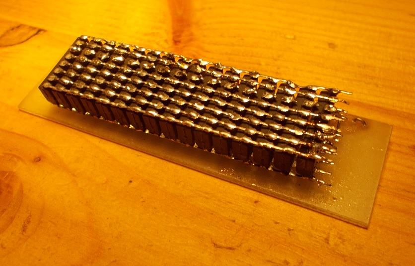

Da gab es noch kein Plug + Play. Aber es gab u.a. Aufrüstpläne in
Fachzeitschriften. Beim Atari per Huckepack nochmal 512 draufgelötet, so
dass man dann problemlose 1 MB Arbeitsspeichergröße hatte.
Andere Pläne hatten gab es noch für 4 MB mit PS/2 Modulen aus der
Anfangszeit der 90er. Welche das genau waren, konnte man den damaligen
Zeitschriftenartikel entnehmen.

mein 286er PC aus dem Jahr 1985, welchen ich 1991 geschenkt bekam, hatte
im Original eine Speicherbank mit 512 kB und eine mit 128 kB = 640 kB.
Man konnte die zweite Speicherbank auch mit 512 kB bestücken, wobei
diese dann auf einer Adresse oberhalb von 1 MB angesiedelt waren und
sich der konventionelle Speicher auf 512 kB verringerte. Ich habe dann
auf diese zweiten 512 kB huckepack die 128 kB aufgelötet und die
weggebogenen CS-Pins mit dem Jumper-Pin, der für die Aktivierung der 128
kB zuständig war, verbunden. So konnte ich beide Varianten nutzen und
hatte die absonderliche Speicherkapazität von 1152 kB. Allerdings musste
ich nun die Taktfrequenz von 12 MHz auf 10 MHz verringern. Später habe
ich dann noch mit Hilfe einer Vollformat-Lochrasterplatine weitere 512
kB hinzugefügt.

Hast du den Rechner noch?
Falls ja, könntest du mal davon ein Foto machen damit ich mir das besser
vorstellen kann.

Den Rechner habe ich leider nicht mehr. Aber das hier habe ich noch
gefunden, den letzten Überrest meiner 512k-Erweiterung auf Lochraster.
Da ich die Schaltkreise nicht alle einzeln verdrahten wollte habe ich
sie einfach übereinander gelötet, nur die Datenleitungen waren getrennt
(3. Pin von hinten). Die Bustreiber, Adressdekoder, RAS-CAS-Multiplexer
u.s.w. waren auf der Lochrasterplatine.
So ähnlich wie hier waren auf dem Motherboard 16 mal jeweils ein 64k und
ein 256k RAM übereinander gelötet und nur die Chipselektpins getrennt
verdrahtet.
Bernd
von Nano (Gast)
Danke für das Foto.
Mich wundert, dass das so funktioniert hat. Bin da aber nicht so in der
E-Technik drin. Dachte immer, dass die Chips speziell angesteuert werden
müssen und man da nicht einfach Chips wild mischen kann.
Ein Schaltplan oder zumindest ein grober Überblick wäre nicht schlecht.
von Bernd (Gast)
Sicher, dass es funktioniert, war ich mir damals auch nicht. Deshalb
habe ich erst mal 1 Bit umgebaut, und als das funktionierte den Rest.
Die XX64er und XX256er unterscheiden sich nur an Pin 1, beim XX64er ist
das nicht verbunden und beim XX256er ist es A8.
Bernd
