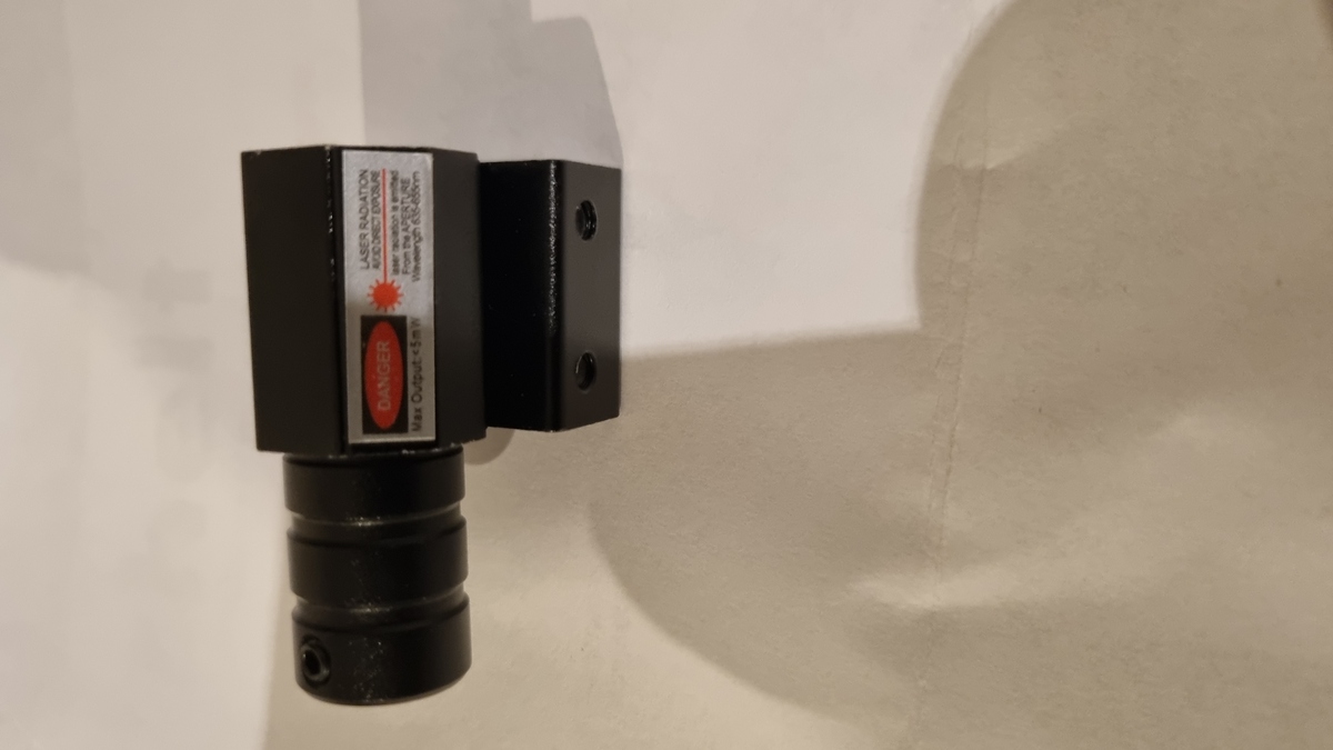

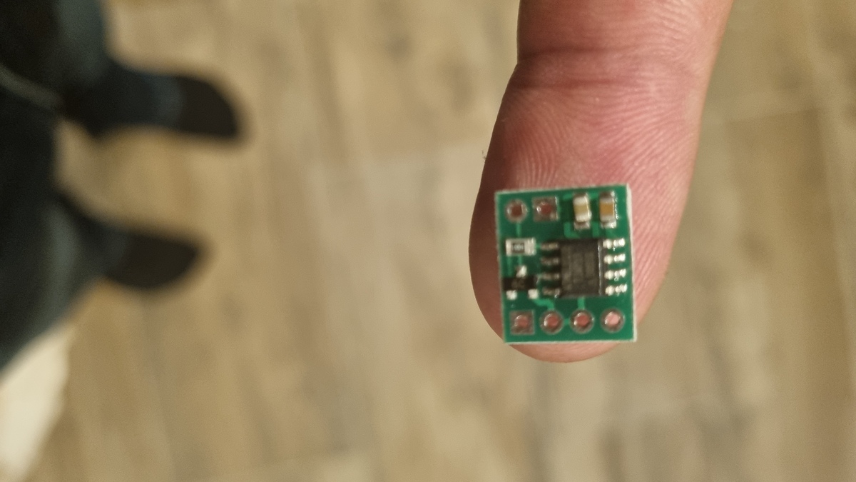

von Orazio (Gast)
hier etwas näher zum Projekt:
Ich möchte zweck Training ein " laser Schiesskino " bauen.
Ich habe eine CO2 Pistole  und anstelle wo ich ein laserpointer ( 3x
LR1130)angebracht habe. Das ComputerProgramm was ich habe heißt "Projekt
Ares"( http://www.projekt-ares.de) Diese Programm erkennt über eine
Kamera den Laserpoint und bestätigt die Trefferlage, dabei muss ich die
microcontroller zwischenbauen damit der Laser nur ca 20ms leuchtet.
Da ich keine Kabel verlegen will dachte ich mir so ein Controller zu
bauen dass auf das " klick" vom Abzug reagiert.
Ich hoffe ich habe genug info mitgeteilt wenn noch info fehlen dann
bitte bescheid sagen.
Ich bedanke mich im voraus.
Orazio
von Max B. (citgo)
Dazu müsstest du an den Abzugsmechanismus um ihn abgreifen zu können. Da
jetzt einen Schaltkontakt einzubauen ist aber nicht so einfach bei einer
Single/Double Action Pistole.
Am besten holst du dir eine günstige Kunststoff Spielzeugpistole die du
genüsslich mit Elektronik ausstatten kannst. Zwar hast du dann keinen
vernünftigen Druckpunkt und Abzugsgewicht mehr aber zum üben sollte es
reichen.
Ansonsten, wie gesagt, müsste man die CO2 Pistole umbauen.
PS: Das was du auf dem 2. Foto zeigst ist in D strafbar!

von Max B. (citgo)
Nein, auf ALLEN Waffen.
Der Umgang mit jeglicher Waffe mit einer Vorrichtung die das Ziel
beleuchten ist verboten. Zumal dein Laserpointer eine Montageeinrichtung
für deine Waffe hat (ist der Besitz schon verboten).

von MaWin (Gast)
Offensichtlich reicht ein NE555.
Die Platine könnte die nötige Schaltung zeigen, wenn man die Kamera auf
den Chip und nicht den Fingerabdruck fokussiert.
