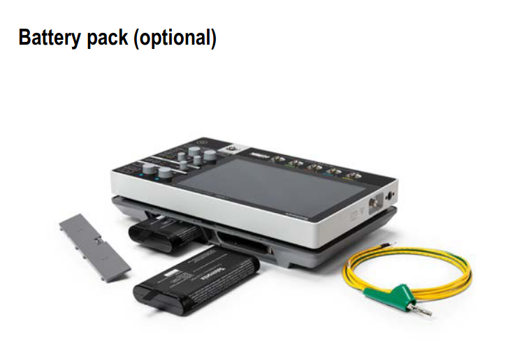

Zu guter Letzt gibt es ein optionales Batteriepaket, das bis zu acht Stunden Autonomie erlaubt und – dank zweier Zellen – hotswap-fähig ist.

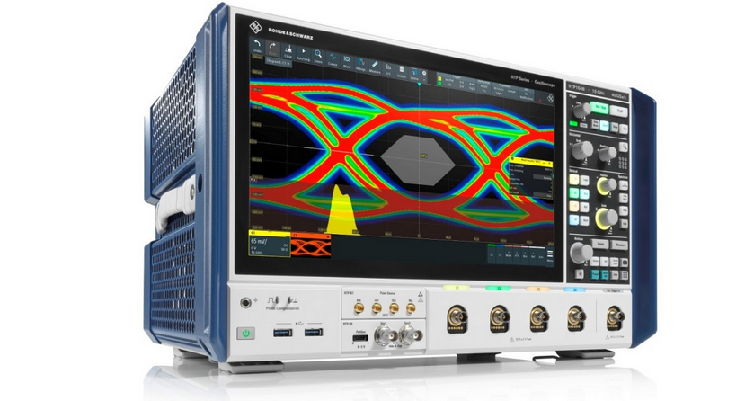

Rohde&Schwarz – RTP mit neuer Benutzerschnittstelle...
Rohde und Schwarz kündigt am selben Tag ein Redesign des hauseigenen High End-Oszilloskops RTP an. Die neue Version des Geräts – die Einstiegsbandbreite liegt hier bei 4GHz, im Vollausbau erreicht man 16 GHz – bietet dabei einen 13.3 Zoll großen FullHD-Touchscreen.
(Bildquelle: RuS)
Die Bandbreite ist dabei durch Softwareoptionen erweiterbar. Nett ist auch, dass der Basisspeicher 100 Mpt beträgt – die maximale Ausbaufähigkeit liegt bei 3 Gigapunkten. Im Bereich der Software nimmt RuS umfangreiche Erweiterungen vor.
