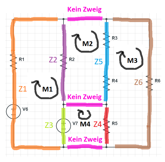

eine Frage zur folgenden Schaltung.
Ich soll hier die Maschen, Zweige und Knoten bestimmen.
Anzahl Maschen: 4 Stück.
Anzahl Knoten: 6 Stück, wovon man laut Regel nur 5 Stück benötigt
(Benötigte Knoten = Anzahl Knoten - 1).
Nun zu den Zweigen, die Zweige habe ich mit unterschieldichen Farben
gekennzeichnet. In Summe habe ich hier 6 Zweige (Z1 bis Z6).
Die 3 pinken Leitungen sind keine Zweige, da sich kein Zweipol zwischen
den Knoten befindet.
Ist das so Richtig?

Dann sind das aber im elektrischen Sinne auch nur 3 Knoten. Also 4
Maschen 3 Knoten.
Zweige kenne ich nicht, das gab es zu meiner Zeit nicht.
Ah ja, stimmt. Die beiden oberen und unteren Knoten kann man ja zu einem
zusammenführen. Dann sind es in Summe 4 - 1 = 3 benötigte Knoten.
Also sind es dann:
4 Maschen
3 Knoten
6 Zweige
Stimmt das jetzt so?
Viele Grüße
3 Knoten sind auch Falsch fällt mir gerade auf. Es sind nur 2 Knoten, da
ich in der Mitte auch beide Knoten zusammenfassen kann. Somit sind es 3
- 1 = 2 benötigte Knoten.

Bei Mitzählung der pinken Zweige: 9 Zweige, 6 Knoten. Die maximale
Anzahl linear unabhängiger Maschen ist auch dann 9 - 6 + 1 = 4. Und die
Anzahl von Maschen ohne die Einschränkung "linear unabhängig" ist
sowieso immer unendlich.
Es kann durchaus sinnvoll sein, die Endknoten der pinken Zweige NICHT
vorab zusammenzufassen, nämlich dann, wenn man ausrechnen möchte, wie
groß die in den pinken Zweigen fließenden Ströme sind.
