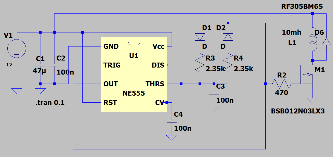

Ich betreibe eine 12V-Teichpumpe mit PWM per NE555. Fein.
Je nach Filterzustand etc. läuft die Gute allerdings manchmal nicht an,
weswegen ich ihr für etwa 0,5 sec unzerraspelte Spannung gönnen will.
Bekommt man das nur mit dem NE555 hin?
Habe mit  einer Zeitschaltung an RST getüftelt, aber unter 0,7V sind
auch beide Ausgänge low bzw. nicht durchgeschaltet...
Oder doch besser ein Doppel-OP?
Falls jemand eine Idee hat...
Da beim Einschalten der C noch entladen ist, und bei PWM zwischen 1/3
und 2/3 VCC schwankt, könnte man die initiale Aufladezeit von 0 bis 2/3
versuchshalber nutzen. Da jedoch die PWM Frequenz viel höher ist, müsste
man THRE und TRIG durch Spannungsteiler aus dem C ableiten, so dass
effektiv die Umschaltung bei Konfensatorspannungen von z.B. 0.8 und 0.79
VCC stattfindet. Leider sind die Schaltschwellen nicht so genau, man
muss also die Spannungsteilerwiderstände an das Exemplar des 555
anpassen.
Noch besser ginge es, wenn man den Ausgang des 555 einfach invertiert
(PMOSFET) und RESET nutzt.

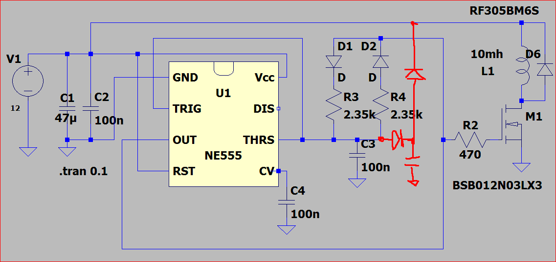

von Dieter (Gast)
Es gibt dafür beim NE555 einen Eingang für Änderung der Schaltschwelle.
Hier ein passendes RC-Glied ergänzt, würde die Funktion auch
ermöglichen.
von Axel R. (axlr)
Am PIN5 mal Spannung über 10K einspeisen. Von 0V bis VCC und den Ausgang
beobachten. Dann etweder RC oder CR-Glied. Also C an VCC oder C an
Masse. und über 10K einspeisen. Müsste ich auch erst zusammenlöten,
sollte aber vom Ansatz her funktionieren.

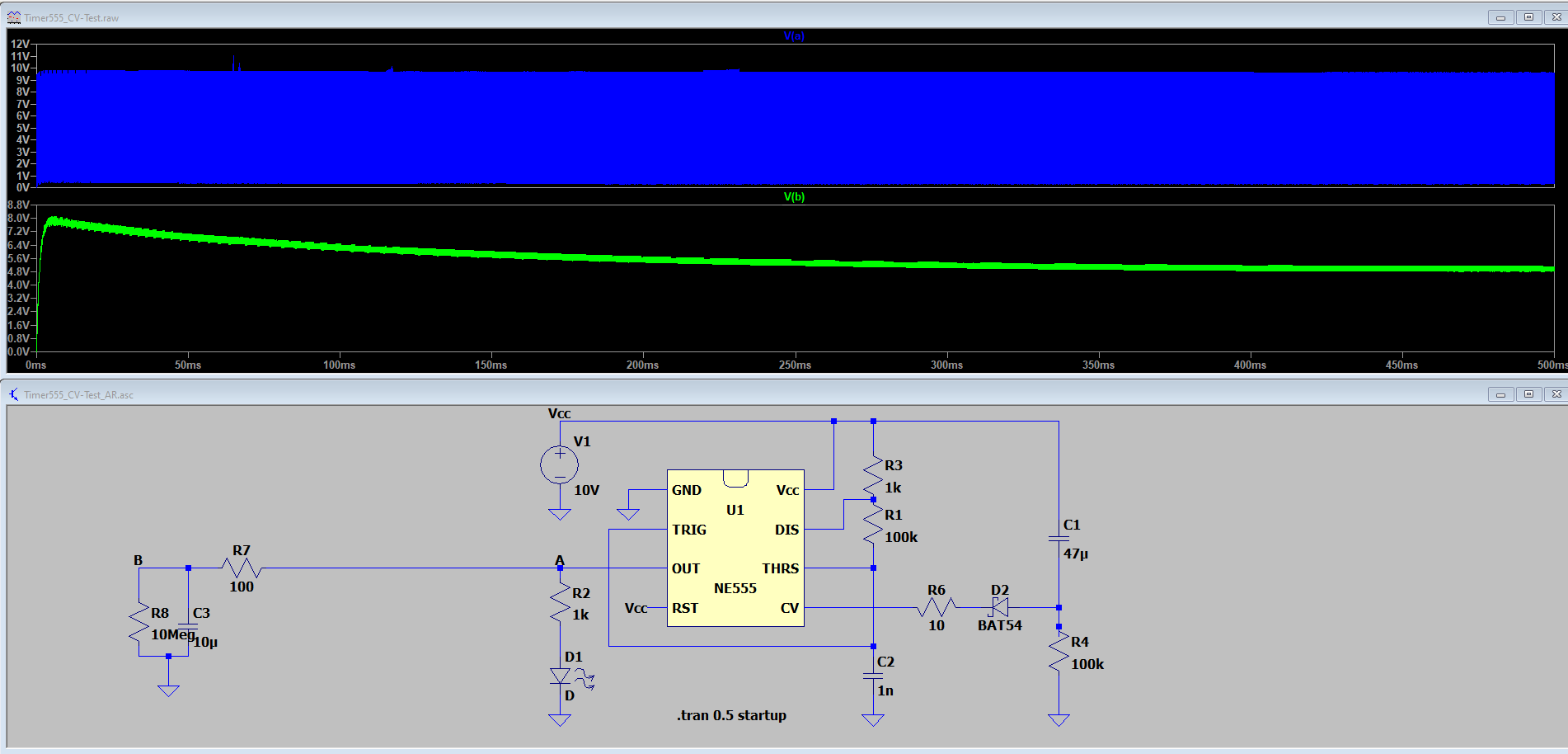

von Teo D. (teoderix)
Oder in LTspice simulieren.

So, wie Du am RST mit dem Zeitglied gefummelt hast, probier das eben mal
am PIN5.

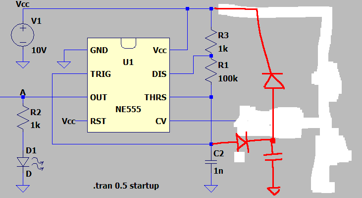

von H. H. (Gast)
Geht doch ganz einfach.
von Ohneela Ssma (Gast)
So blubbert es im Moment vor sich hin.
Die beiden 2,35k Rs sind natürlich ein 4,7k-Poti.
PMOS ist schon mal eine gute Idee, die habe ich nie auf dem Schirm;
'Spannung sperrt', komisch... ;)
Danke für Ideen und Anregungen, ich teste.
von H. H. (Gast)
Geht so wie vorgeschlagen.

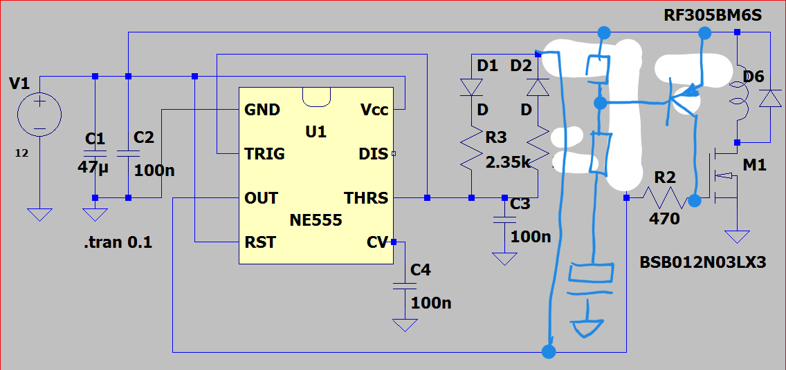

von Michael M. (Firma: Autotronic) (michael_metzer)
> Allerdings ist die Anlaufzeit dann völlig abhängig von der
> Poti-Stellung.
Dann kann man noch mit einem PNP-Transistor einen Initialimpulsgeber
dazu basteln. Die Widerstände haben je 4k7 und der Elko hat 47uF.
H. H. schrieb:
> MOSFET im Linearbetrieb, keine gute Idee!
Na gut, dann kann man auch einen CD4093 nehmen und mit einem Gatter die
PWM erzeugen (mit Poti und zwei Dioden), ein Gatter als
Initialimpulsgeber nutzen und hat dann sogar noch zwei Gatter zum
Verknüpfen und Invertieren zur Verfügung.
> dazu basteln.
Ja, das ist wohl am Simpelsten, danke Dir.
