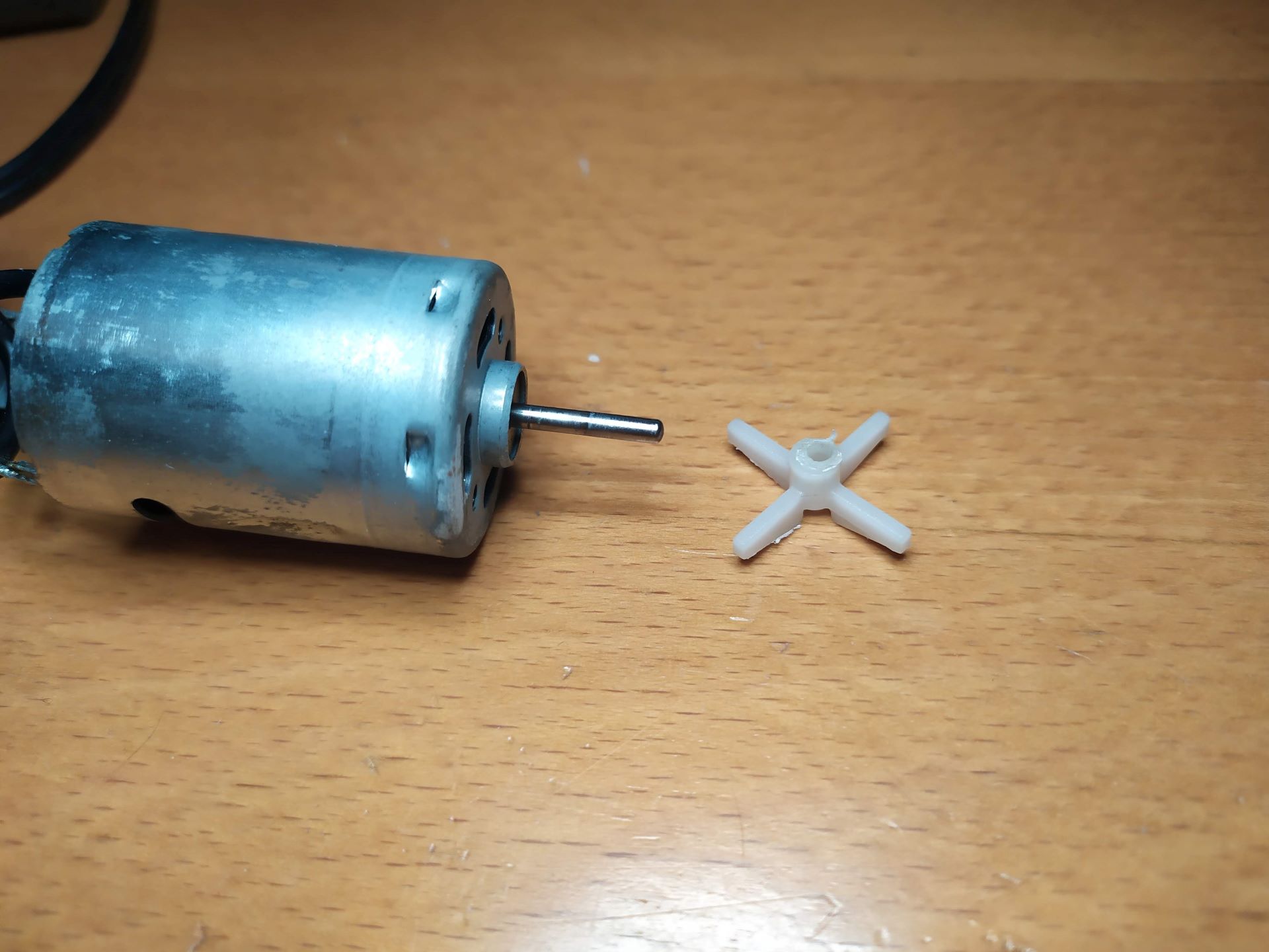

Hallo zusammen Bei meinem Gardena Bewässerungssystem: https://www.gardena.com/ch-de/produkte/bewasserung/urlaubsbewasserung/vollautomatische-blumenkastenbewasserung/900916801/ hat sich die Turbine von der Welle gelöste (siehe angehängtes Bild). Wie kriege ich das verlässlich wieder dran? Die Welle hat einen Durchmesser von 2.3mm, die Turbine lässt sich ohne grösseren Kraftaufwand draufstecken und wegnehmen. Das Material der Turbine kenne ich leider nicht. Ich hatte bereits einen ersten Versuch mit Araldit 2-Komponentenkleber gemacht, hat aber nicht gehalten obwohl ich die Oberflächen so gut es ging aufgeraut und entfettet hatte. Gibt es einen dafür einen besser geeigneten Kleber? Oliver

Gar nicht. Man könnte die Welle aufdicken, wenn man eine Drehbank hat, aber dann fragtest Du wohl in einem anderen Forum. So bleibt nur ein neues Fl<gelrad.
Ok, danke. Das Ding gibt's sogar als Ersatzteil für 76 Cent aber natürlich ist es gleich x fach komplizierter weil ich in der Schweiz wohne. Aber da weiss ich mir schon zu helfen :-) Dann ist das normalerweise so dass die Turbine einen etwas kleineren Durchmesser hat und dann auf die Welle "gepresst" wird? Und irgendwann hat sich der Kunststoff soweit verformt dass er nicht mehr gut sitzt?

Ja, das nehme ich an. Bei dem Preis kann man ja nichts sagen. Da ist auch jeder Kleber teurer. Welchen Zweck hat das Flügelrad? Ist es Teil der Turbopumpe?

Oliver R. schrieb: > Ich hatte bereits einen ersten Versuch mit Araldit 2-Komponentenkleber > gemacht, Na ja, damit ist das POM Plastik des Flügelrades versaut. Wenn du erneut klebst, klebt der Kleber auf dem Araldit, aber das nicht am POM. Du müsszest das Araldit komplett entfernt nekommen. Oder: gar nicht kleben, sondern pressen. Das Flügelrad hat oberhalb der Flügel etwas Plastik. Wenn man da drumrum eine 'Schlauchschelle' bekommt, kann man das Flügelrad wieder auf der Welle festpressen. Eine Schlauchschelle ist natürlich zu gross, ein Draht 2 mal drumrumgelegt und die Enden verdrillt bringt Unwucht, vielleicht findest du ein Rohr etwas kleineren Durchmessers von dem du einen Ring abschneiden kannst, schlitzen kannst und dann drüberschieben kannst. Möglichst aus Edelstahl weil das dann nicht wegrostet. Oder du druckst so ein Flügelrad in 3d, deren Löcher sind schlecht genug um auf die Achse gepresst werden zu müssen. Aber PLA platzt, am besten wäre Epocy UV Resin aus dem Stereolithographiedrucker.

Für schnelle Flickreparaturen habe ich auch schon geschlitzte Aderendhülsen zum Aufdicken genutzt. Aber hier? Vier Ersatzteile für unter 10 Franken und es ist wieder Ruhe.
Oliver R. schrieb: > hat aber nicht gehalten obwohl ich die Oberflächen so gut es ging > aufgeraut und entfettet hatte. Hat der Kleber nicht auf der Welle oder dem Plastikgedödel gehalten? Ich vermute du musst die Welle aufrauhen und dann einen elastischen Epoxyd verwenden wie UHU 5min. Klaus.
Vielen Dank allen für die Antwort. Der Tipp mit den Aderendhülsen hat bestens geklappt und damit kann ich sicher überbrücken bis ich einen neuen Propeller habe. Kleben versuche ich wohl nicht mehr :-)

Solche Kunststoffe sind zumeist eine Nylon-Art. Die kann man schlicht nicht so einfach kleben. Man erreicht einen Formschluss, der durchaus auch etwas aushalten kann, aber "fest" wird es nie. Ich habe das mittlerweile aufgegeben, weil es einfach Zeitverschwendung ist. Egal welcher Klebstoff (außer hochspezialisierte vielleicht - die sind, wenn man sie überhaupt bekommt, schweineteuer). Der einfachste Weg ist, den Kraftschluss anders zu erzeugen. Z.B. auf die Welle ein Rändel aufbringen. Geht bei der gehärteten Welle aber nicht (Feile als Probe: Lässt sich kein Span abnehmen, und die Feile gleitet nur über die Oberfläche, ist sie gehärtet). Letztes Mal hab ich mit der Flex die Motorwelle an einer Stelle abgeflacht, und dann mit einem HM-Bohrer ein kleines 2mm loch gebohrt, anschließend das Loch durch das Kunststoffteil und einen Messingstift durchgesteckt.
Geht nicht schrieb: > Solche Kunststoffe sind zumeist eine Nylon-Art PA6 lässt sich sogar halbwegs gut kleben. Aber wie MaWin würde ohne weitere Informationen erst einmal auf POM tippen. Wäre es PA, würde es sich dennoch nicht lohnen. UHU Endfest ≈ 11 CHF, dafür bekommt man fünf Ersatzteile inkl. Versand (Schätzung!).

Solche Teile werde in der Tat aus POM gefertigt. Das Zeug ist mechanisch recht fest aber kaum zu kleben.
POM: ein altes BIC-Feuerzeug (leer) oder ein weisses Zahnrad aus nem alten CD-Player zerfeilen Die Welle etwas befeilen, sodass darauf kleine Zacken entstehen. also den Teil, der in der Turbine steckt. Die Welle danach heiss machen. Wenn noch heiss, diese ins klein gefeilte POM tauchen und dann in die Turbine schieben. so kannst Du POM mit POM kleben.
