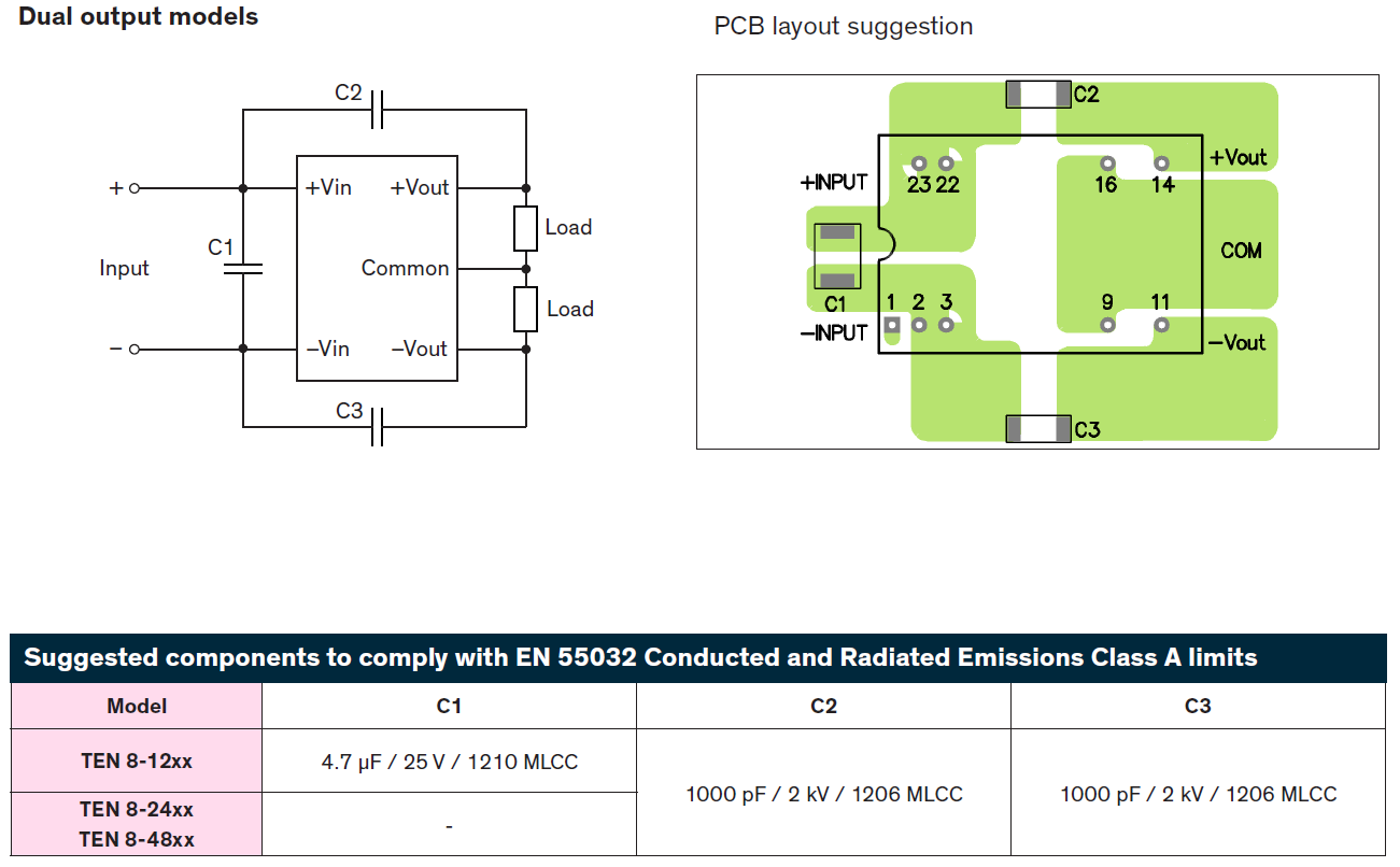

Hast du dir das ten8_emi_consideration.pdf (dort auf
https://www.tracopower.com/int/model/ten-8-2422 unter Aplication Notes)
angesehen und die Hinweise darin beachtet?
Ja, ich habe das mit denn Kondensatoren versucht, leider keine
Besserung.

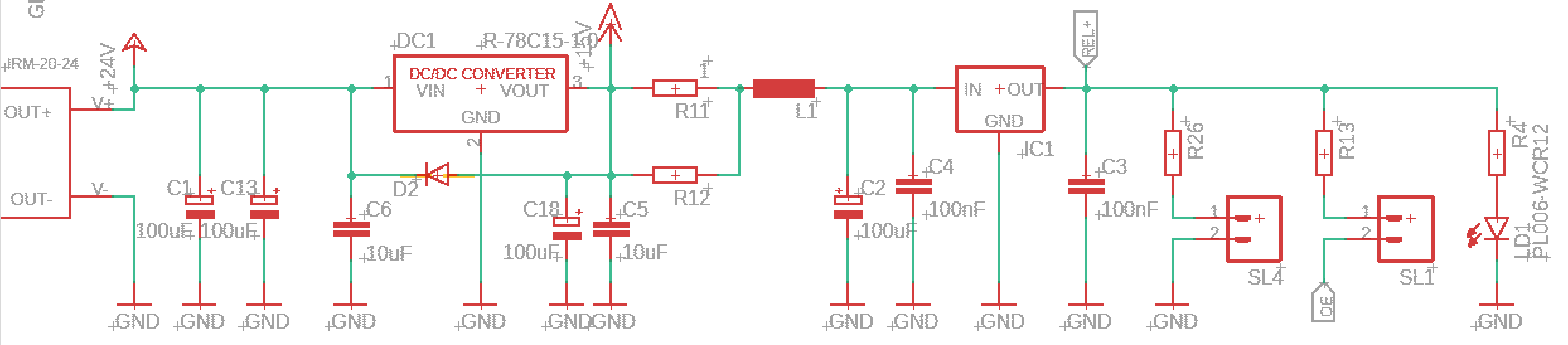

#7090808
>Wäre es möglich das Sie mir dazu einen Schaltplan zukommen lassen.
>ich habe mit dem Pi-Filter mich auch schon versucht aber kein Erfolgt
>gehabt.
Habe mal ein Konzept angehangen das gut funktioniert hat. Bei mir hängen
einige Relais + eine (unkritische) Analogschaltung an "REL+", ich habe
den Aufwand deshalb gemacht weil die Schaltung die die Relais enthält
sehr winzige Signale verarbeiten muss. Ich wollte nicht riskieren das
ich mir so Störungen einkoppel.
DC1 ist ein 7815 kompatibler Schaltregler Ersatz von Murata. IC1 ist ein
"echter" 7812.
Zuerst mal wollen viele der DCDC-Wandler für minimalen Ripple einen Elko
am Ausgang, das steht im Datenblatt. Traco hat fast immer Vorschläge von
Filtern zu ihren Reglern. Der Elko darf nicht zu groß werden, das steht
auch im Datenblatt.
L1 ist eine Funkentstördrossel mit 100uH, mit C2 gibt das ein
Tiefpassverhalten. Da L1 mit C2 einen Schwingkreis bildet gibt es einen
Resonanzpeak, laut Simulation einen 20dB Peak bei ~1kHz. R11/R12 mit
jeweils 1Ohm entschärfen den Peak vollständig, siehe angehängte Spice
Simulation. Da alles über 1kHz stark gedämpft wird hat der 7812 eine
leichte Aufgabe, er muss nur den restlichen NF-Müll ausreglen der durch
die PWM des DCDCs entsteht. Solche Linearregler unterdrücken Störungen
zu hohen Frequenzen hin immer schlechter, deshalb ist der Filter nötig.
Der Ripple an Rel+ ist im uV Bereich, ich vermute im Bereich vom
Rauschen des 7812, war aber zu faul mit meinem uV-Meter zu messen. (-:
Am besten mal mit den Induktivitäten (in beiden Versorgungszweigen, also
+-12V!) nochmal versuchen, das reicht vielleicht das das Störsignal so
weit abgeschwächt wird dass man es nicht hört.
