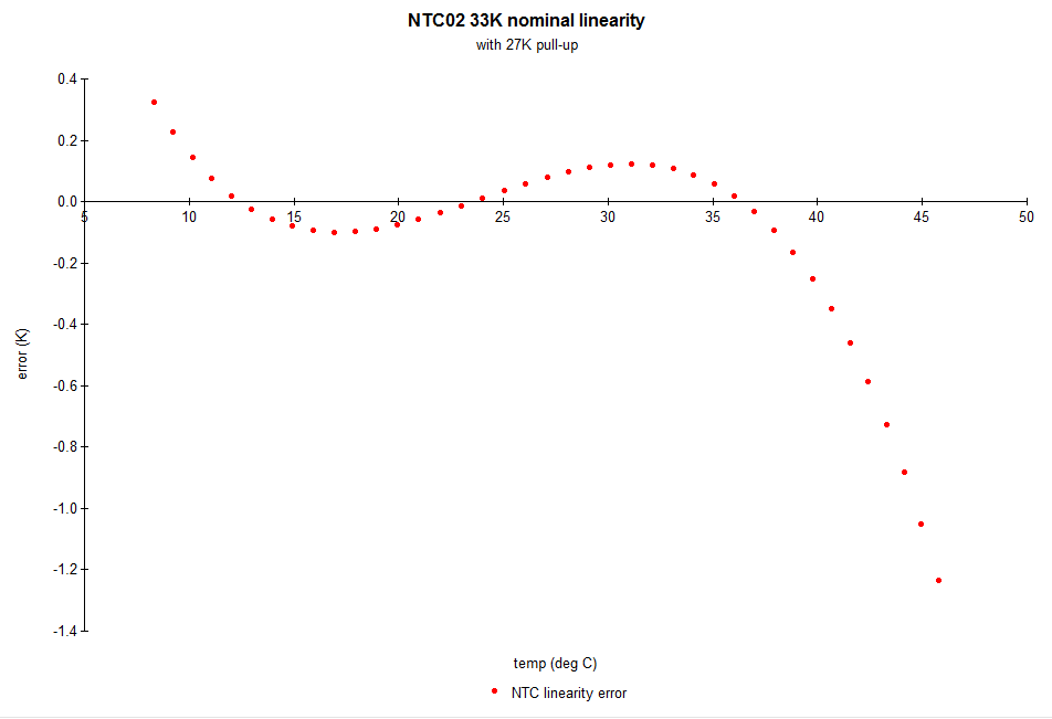

hergibt und kann aufhören, noch weiter zu rechnen.

Du schreibst nicht in welchem Temperaturbereich Du es brauchst.
Ansonsten: der Umweg über den Widerstand ist nicht notwendig.
Bei kleinen Temperaturbereichen (z.B. 10-40 Grad) reicht es den Pull-Up
widerstand in die "Mitte" zu legen um bei linearer Interpolation
(Spannung zu Temperatur) maximal 0.3 Grad Linearitätsfehler zu haben.
Bei größeren Temperaturbereichen -40 .. 125 Grad reicht eine
Abschnittsweise lineare Interpolation.
