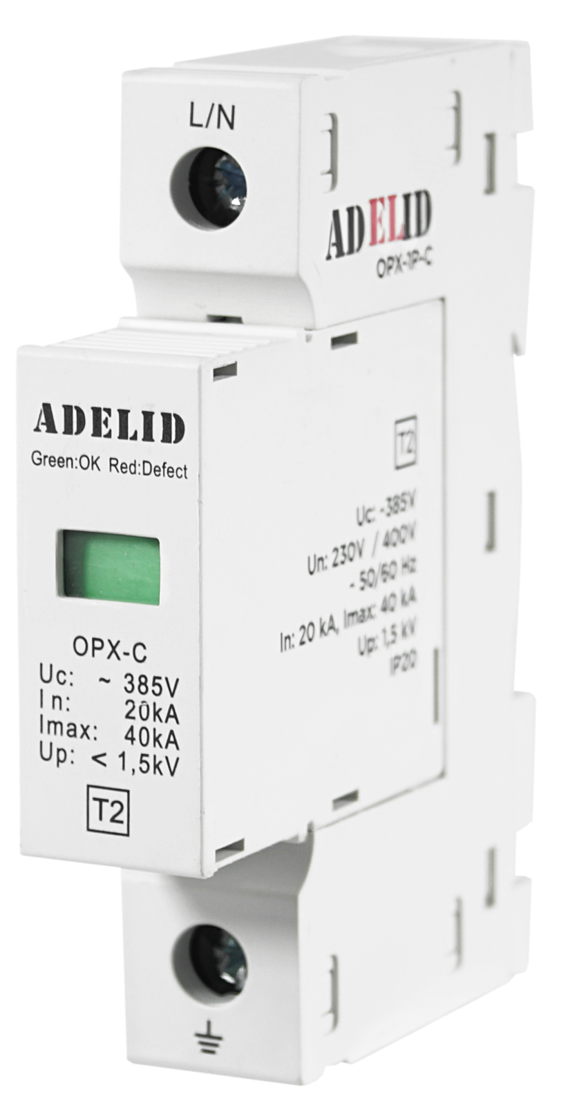

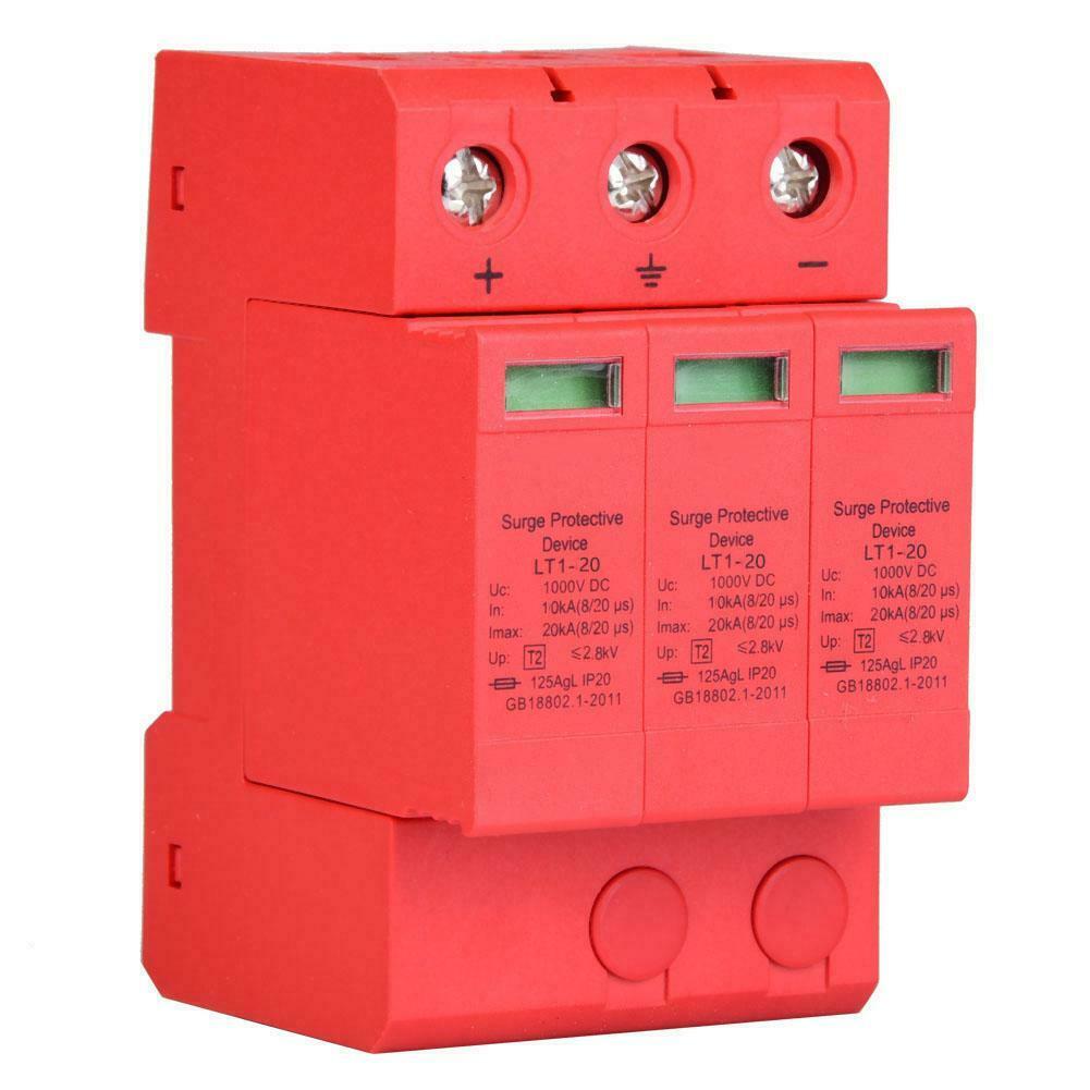

Ich möchte einen Überspannungsschutz bei meiner Solaranlage hinzufügen
und habe mir schon Überspannungsableiter der Klasse C bzw. T2 gekauft.
An jede Leitung die von den Solarmodulen kommt soll einer davon. Ein
feinerer Schutz soll noch hinter den Wechselrichter kommen. Jetzt ist
mir aufgefallen dass die Ableiter mit L und N beschriftet sind und dass
es noch welche gibt die mit "+" und "-" beschriftet sind. Angehängt sind
Bilder beider Varianten damit klar ist was ich meine.
Meine Frage: Funktionieren die Überspannungsableiter mit L und N auch
bei DC-Solarstrom?
