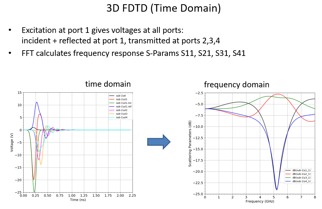

Das ist aber ein rein rechnerisches Postprocessing. Der VNA erzeugt
weiterhin eine Frequenzrampe, wie jeder andere VNA.
Bei meiner Simulationssoftware (FDTD) geht der Weg genau andersherum, da
wird im Zeitbereich simulaiert mit Gauss-Pulsen und die S-Parameter
werden nachträglich per FFT berechnet.
Das nachträgliche Umrechnen geht also in beide Richtungen. Am
Ursprungssignal ändert es aber nix.
von Dennis E. (Gast)
Es geht hier nicht um Simulationssoftware.

von Simulant (Gast)
Tut mir leid, wenn ich dich inhaltlich überfordert habe.
Die Mathematik zur Umrechung Zeitbereichsdarstellung/Impulsantwort <>
Frequenzbereichsdarstellung ist dieselbe, egal woher die Daten stammen.
Das ist in der HF-Entwicklung soweit Routine, sich die passendere
Methode auszuwählen und ggf. umzurechnen.
