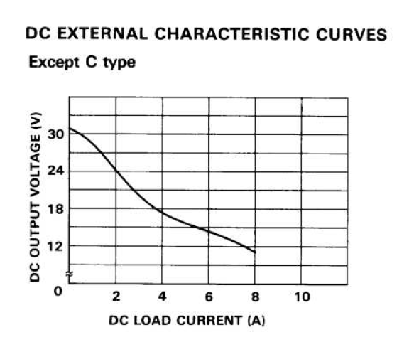

sondiere eben etwas bzgl. Stromerzeugern mit zusätzlichem 12V Ausgang
und finde in den Datenblättern eine Spannungsangabe von 12V. Und zwar
bei allen Stromerzeugern, auch denen von bekannten Markenherstellern
wie Honda, Yamaha usw.
War heute in einem Fachgeschäft, auch dort höre ich nur 12V.
Also wie läd man einen 12V Akku mit 12V?
Dietrich
12V ist in diesem Zusammenhang eher als Bezeichnung zu verstehen, nicht
als exakte Spannungsangabe. Da kommt schon lastabhängig mehr heraus. Und
zwar insbesondere auch abhängig von der Last auf der 230/400V Seite.
Aber um nen halbwegs fetten Akku zu laden passt das schon irgendwie.
Diese Ausgänge haben so ca. 16V bei 0A Laststrom, und um den
Nenn-ladestrom so 13.5...14V

Dietrich W. schrieb:> War heute in einem Fachgeschäft, auch dort höre ich nur 12V.> Also wie läd man einen 12V Akku mit 12V?
Honda-Generatoren etc.:
Deren "12V-Ausgang" besteht nur aus einer Spule und einem Geichrichter.
Mehr Elektronik ist da am 12V-Ausgang nichts dran.
Im Leerlauf kommen bis über 30V und mit einer 12V-Batterie werden
meistens ca. 8A und viel Blindstrom erzeugt.
Niemals einen Verbraucher ohne Batterie verwenden!
Darum darf man die nur zum Batterie-Laden verwenden, das steht in deren
Beschreibung.
Siehe Bild aus dem Honda-Service-Handbuch.
Thomas R. schrieb:> Im Leerlauf kommen bis über 30V ...
Also 12V = 30V, damit kann man auch einen 24V Akku laden.
Bei 15V noch 6A, damit bringt man jeden Bleiakku zum Kochen.

Dietrich W. schrieb:> Bei 15V noch 6A, damit bringt man jeden Bleiakku zum Kochen.
Das ist nicht viel anders als bei den alten Trafoladegeräten mit
Selengleichrichter.
Funktioniert einwandfrei solange man weiss was man tut und das nicht
unbeaufsichtigt laden lässt.

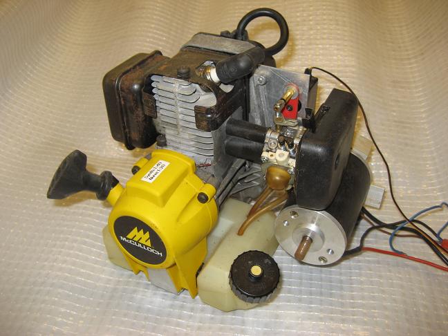

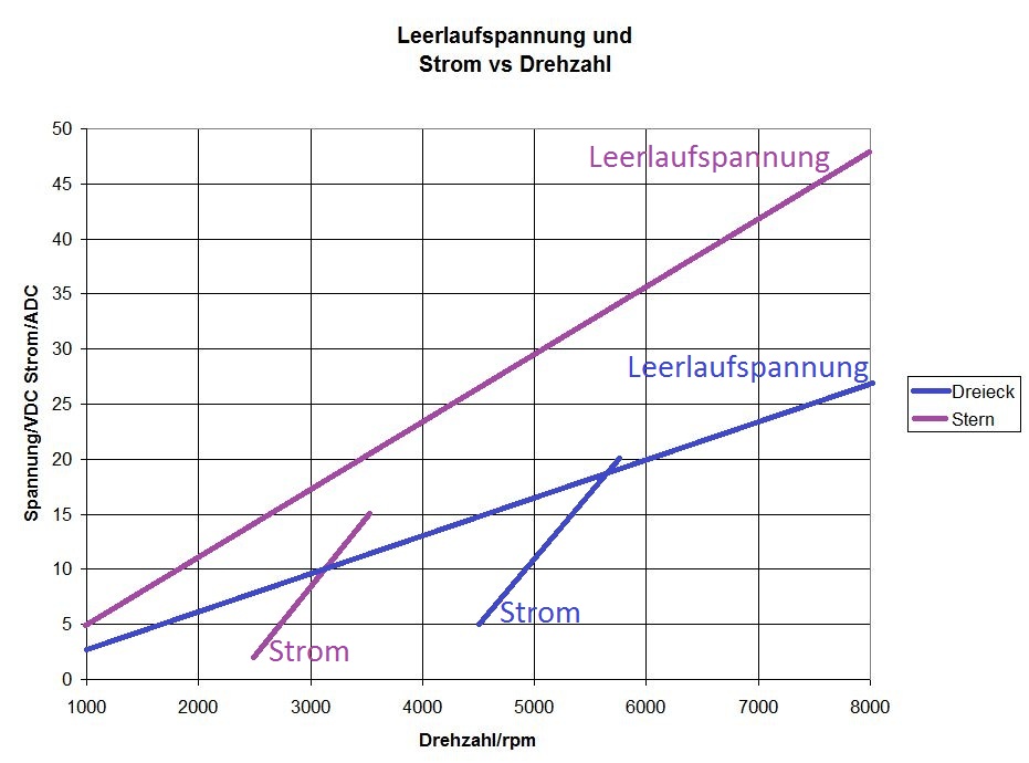

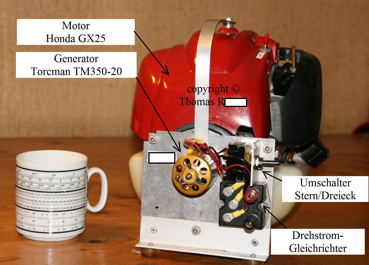

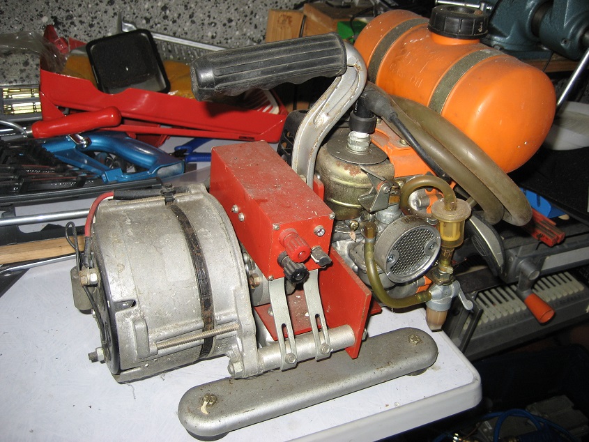

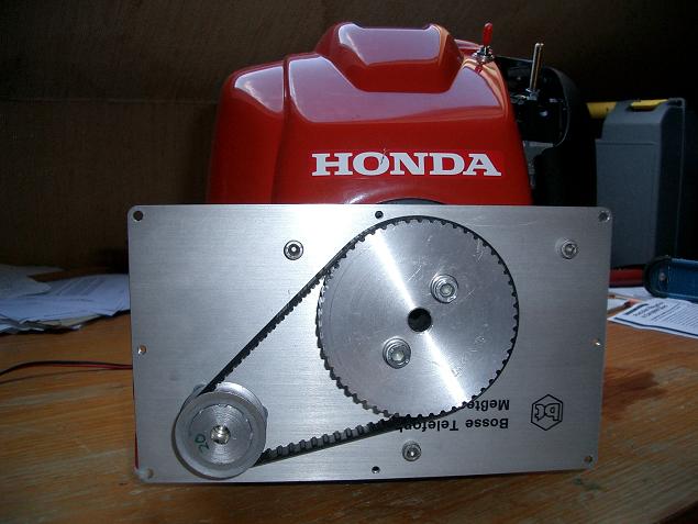

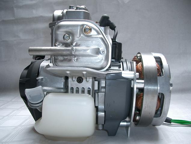

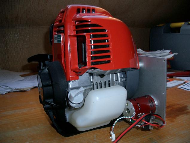

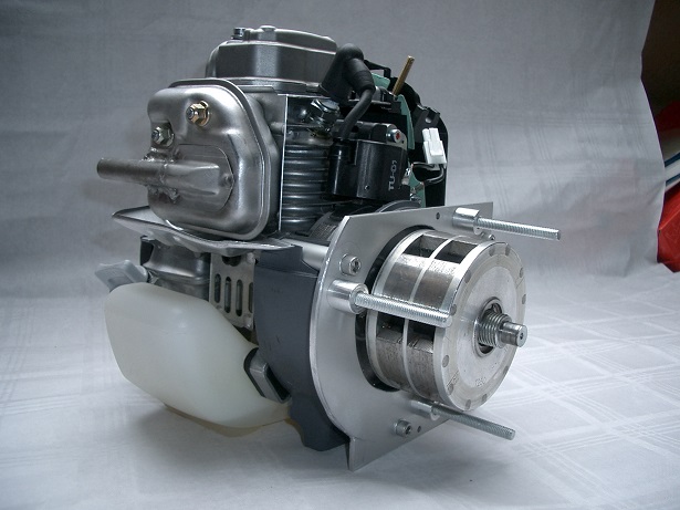

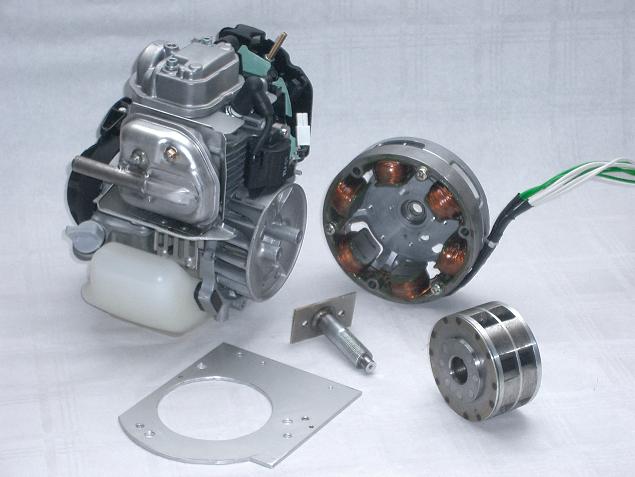

> Ich betreibe meinen Generator in ca. 8m Entfernung, weil man da nix mehr> zu hören ist.
Darf man fragen, welchen Generator du dein eigen nennst?
Dietrich W. schrieb:> Darf man fragen, welchen Generator du dein eigen nennst?
Hi all,
du fragst, welchen Generator ich habe...
Das ist nicht so einfach zu beantworten, da ich unter schwerer
Generator-Bau-Sucht (Generator-DIY-addiction) leide.
Die ist nicht heilbar, auch Medikamente helfen nicht.
Im zarten Alter von 14 Jahren begann meine Krankheit und das begann so:
1. 22cm³-Zweitakter mit einer alten Opel-Lichtmaschine
2. wieder ein anderer 22cm³-Zweitakter mit DC-Generator, der
funktioniert auch als Anlasser
3. 25cm³-Viertakter (Honda GX25) mit Motorrad-Lichtmaschine
4. wieder Honda GX25 aber mit einem Brushless-Motor (Torcman)
Den 4. gibt es inzwischen auch als Bausatz - meine ganze Story steht in
www.torcman.de
und dann unter "T-Gen" und dann unter "Story" klicken.
Ich baue nur 12V-Generatoren, weil ich keine 230V-Geräte im WoMo haben
will.
Leider darf ich nicht alle meiner Generatoren zeigen, weil ich dann in
die Klapsmühle müßte.
Dann viel Spass weiterhin,
Thomas
