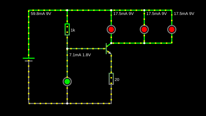

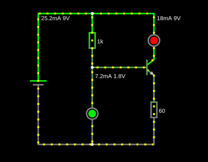

Einfache Konstantstromquelle für eine oder mehrere LED / Schaltungsanpassung 1-3 LED Spannungsbereich 3-12 Volt... Nein. Die grüne LED ist ein netter Trick, den ich ab und an auch schon verwendet habe (für PLC-Eingänge mit Optokoppler). Aber: LEDs direkt parallel an einer Konstantstromquelle sind und bleiben eine schlechte Idee. Andy P. schrieb: > Einfache Konstantstromquelle für eine oder mehrere LED Dieser erste Satz von dir enthält zwei automatisch verlinkte Artikel zu Konstantstromquelle und LED in denen Lösungen und dein Fehler erklärt werden. Einfach anklicken und lesen.
#7091869
Auch wenn's "blöde" (überheblich oder sonstwas) klingen mag aus Deiner jetzigen Sicht: "Schaltungsvorschläge" bitte nur (/erst), wenn (/sobald) man weiß was man zusammenfabriziert. Hättest Du Dich auf die Schaltung von Bild 1 beschränkt, wär's ja ok gewesen. LED parallel aber sind schlecht: Die realen Bauteilparameter streuen auch bei LEDs identischer Type(n) zu sehr, weshalb sogenannte Stromverteilungswiderstände nötig wären. Ohne diese gehen (sofern I_KSQ > I_LED(dauer_max) bei ggb. Kühlung) die LEDs einfach nur der Reihe nach (aber recht schnell) karpott.
#7091874
Ist mir vollkommen klar, funktioniert aber trotzdem. Bei den Bauteilkosten einer LED sind mir die geringen Abweichungen vollkommen egal. Insofern es LED der gleichen Farbe sind, habe ich noch keine Probleme damit gehabt...MfG
#7091876
Andy P. schrieb: > Ist mir vollkommen klar, funktioniert aber trotzdem. Und erst recht in einer Simulation, weil da die gleichen Bauelemente sogar perfekt identisch sind.
#7091877
Genau, stimmt. Funktioniert aber auch in der Praxis, teste alles in der realen Schaltungsumgebung... Andy P. schrieb: > Ist mir vollkommen klar, funktioniert aber trotzdem. Ok, aber ein bisschen rechnen tut man doch manchmal, wenn man gerade Lust dazu hat. Nur stumpfsinnig etwas nachbauen bringt ja nicht viel. Irgendwann treten dann vielleicht wieder Fehler auf und man weiß nicht so recht warum. "Ich hab doch alles richtig gemacht?" Etwas andere Bauteile, und schon geht's nicht. Siehe auch letzten Eintrag im Beitrag: Beitrag "Re: Toaster_timer_UJT" ciao gustav
#7091909
Andy P. schrieb: > Ist mir vollkommen klar, funktioniert aber trotzdem Nein, natürlich nicht. Es mag bei dir mit deinen 3 LED und grosszügiger Definition von 'Konstantstrom' ausreichend gewesen sein, aber Schaltungen die man aufbaut sollten MIT ALLEN zur Typenbezeichnung passenden Bauteilen IMMER funktionieren und dabei nie Sitautionen ausserhalb der Grenzwerte (bei 20mA LEDs oft 30mA) ergeben. Und das tut dein Murks eben nicht. Ich habe hier die Schublade voll von chinesischem Murks die genau so dumm waren wie du und glaubten LEDs wurden direkt parallel schon irgendwie funktionieren, doch zuerst fiel eine LED aus, dann die anderen. > (linux-andy) Bitte, du bist Software-Hansel, ihr habt oft ein verschrobenes Weltbild fern von Realitat und Physik, bleib bei Linux-Spielereien.

Klar, in der Simulation geht alles... da gibt es auch keinerlei parametrische Streuung, gleiche Typen = gleiches Modell. In Datenblättern kleiner LEDs findet man die Angaben zu besagter Bauteilstreuung nicht unbedingt - aber sie ist bei kleinen LEDs genauso vorhanden wie bei Power-LEDs: https://docs.rs-online.com/46d1/0900766b811e0633.pdf Dort stehen z.B. 1,9V bis 2,5V. Und das ist beim_Nennstrom - in der Parallelschaltung allerdings würden sich gerade auch die Ströme m.o.w. stark unterscheiden. Udo S. schrieb: > Dieser erste Satz von dir enthält zwei automatisch verlinkte Artikel zu > Konstantstromquelle und LED in denen Lösungen und dein Fehler erklärt > werden. https://www.mikrocontroller.net/articles/LED#Warum_ben%C3%B6tigt_man_einen_Vorwiderstand? Es ist leider so: Eine KSQ stellt den Gesamtstrom an der Gesamtlast ein, indem sie die genaue Gesamtspannung daran/darüber variiert. (Macht praktisch jede Stromregelung so.) Das kann sie aber nur "ein mal" - eben für die Gesamtlast. Mehrere LEDs parallel hätten dann alle identische Vorwärtsspannung anliegen - zwangsläufig. Die genauen Vorwärtsspannungen je LED beim_angenommen_selben_Strom aber unterscheiden sich etwas - durch diese parametrische Streuung (in einfachen Worten: "sie sind nicht alle ganz gleich gefertigt"). Und deswegen würde auch nicht der selbe Strom durch alle fließen - stattdessen bekäme (etwas übertrieben, aber nicht stark) erst eine, dann die nächste, ... immer so weiter, den vollen Strom ab. (Immer die mit der gerade niedrigeren U_F müßte sterben.) (Etwas übertrieben, weil ein_Bruchteil des Stroms auch schon durch ein paar der benachbarten flösse - aber ein ziemlich kleiner, für gerade durchgeführte Betrachtung unwesentlicher, Bruchteil.) So eine Parallelschaltung -ohne Stromverteilungswiderstände- an nur einer KSQ ist folglich nicht mal "besser" als Parallelschaltung -ohne Vorwiderstände- an einer Spannungsquelle. :-( Andy P. schrieb: > Ist mir vollkommen klar, funktioniert aber trotzdem. Bei den > Bauteilkosten einer LED sind mir die geringen Abweichungen vollkommen > egal. Insofern es LED der gleichen Farbe sind, habe ich noch keine > Probleme damit gehabt...MfG Das erinnert extrem an eine "Ewigkeitsdiskussion" vor kurzem: Vermutlich hattest auch_Du ganz einfach nicht die ganzen LEITUNGSWIDERSTÄNDE auf der Rechnung... Man muß genannte Stromverteilungswiderstände nicht diskret (als "konzentrierte" Bauelemente) ausführen - es gehen auch dünne Leiterbahnen oder "Klingeldrähtchen". Das heißt aber weiterhin_nur eines - daß Du ganz einfach nicht weißt, WARUM "es" funktioniert (hat), und eben nicht befähigt bist, hier irgendwelche "Schaltungsvorschläge" vorzustellen. Sonst nichts. (Sorry.) Udo S. schrieb: > und jeder der in der Lage > ist "Widerstand" richtig zu schreiben sollte das inzwischen begriffen > haben. Ich frag' mich bei manchen hier, ob sie "Widerstand" nur aus Versehen richtig geschrieben haben ("e" vergessen, Tippfehler sind ja nichts sooo seltenes)...

Karl B. schrieb: > "Ich hab doch alles richtig gemacht?" Etwas andere Bauteile, und schon > geht's nicht. Darum geht es hier nicht. Schon die harte Parallelschaltung völlig gleicher LED-Typen ist einfach nur Dummfug. M.A. S. schrieb: > Udo S. schrieb: >> und jeder der in der Lage >> ist "Widerstand" richtig zu schreiben sollte das inzwischen begriffen >> haben. > Ich frag' mich bei manchen hier, ob sie "Widerstand" nur aus Versehen > richtig geschrieben haben ("e" vergessen, Tippfehler sind ja nichts sooo > seltenes)... Und bei mir entsteht der Eindruck, daß "die neueste Generation" von realen Bauteilen keinerlei Ahnung (mehr) hat, und daher alles was die machen reine Glückssache ist. Feigezinger schrieb: > Und bei mir entsteht der Eindruck, daß "die neueste Generation" > von realen Bauteilen keinerlei Ahnung (mehr) hat, und daher alles > was die machen reine Glückssache ist. Vermutlich war Anhungslosigkeit unter Hobbyisten zu früheren Zeiten nicht weniger weit verbreitet, nur gab es kein Internet, in welchem man diese derart zur Schau stellen konnte.

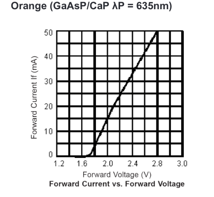

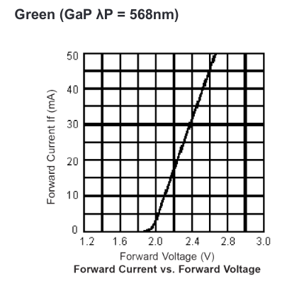

#7093923
So eine Konstantstromquelle benötigt eine möglichst stabile Referenzspannung um ihren Namen zu rechtfertigen. Dafür eine Diode zu verwenden, finde ich prinzipiell in Ordnung, aber dann sollte es eine mit möglichst steiler kurve sein. Schau dir mal im angehängten Bild an, wie strk die Spannung einer LED vom Strom abhängt (der wiederum von der Versorgungsspannung abhängt). Wenigstens ist die grüne LED besser als die orange. Die Bilder stammen aus dem Datenblatt https://www.farnell.com/datasheets/1671521.pdf Wolle G. schrieb: > Beispiel für "Zufall" > Bei mir läuft eine 7-Segment Zifferanzeige schon über 15 Jahre > problemlos an einer Konstantspannungsquelle. Thread von Anfang an lesen Beitrag "Konstantstromquelle mit LED / Schaltungsvorschlag." Es ging hier um die Schaltungen No.2 und No.3 im Thread oben. Dort wurde es so dargestellt, dass man unselektierte LEDs (ohne vorgeschalteten Widerstand) einfach so wie Glühlampen parallelschalten könne. Andy P. schrieb: > für eine oder mehrere LED Das ist grob vereinfacht. So grob vereinfacht, dass es schon nicht mehr generalisierbar ist. Und: Der TO hat das irgendwo aus dem Netz ohne Quellenangabe reingepostet. Wenn schon, dann richtige Quellenangabe. Das Einzige, was als Tipp vielleicht noch durchgehen könnte, wäre das mit der LED als Z-Dioden-Ersatz. ciao gustav
#7094092

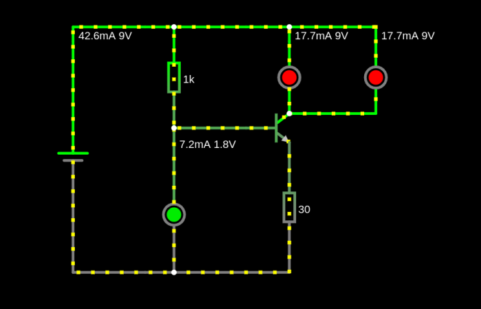

Mal von den fehlenden Widerständen abgesehen: das Parallelschalten ist hier ziemlicher Quatsch. Es muß nicht nur die Schaltung für 1/2/3 LEDs angepasst werden, die Verluste werden auch laufend größer. Würde man die LEDs in Reihe schalten (9V reicht für 3 mal Rot), braucht man an der Schaltung nichts zu ändern und die Verluste würden geringer! Außerdem gäbe es diese langweilige Diskussion um fehlende Widerstände gäbe nicht ... Hallo, foobar schrieb: > Würde man die LEDs in Reihe schalten (9V reicht für 3 mal Rot), > braucht man an der Schaltung nichts zu ändern und die Verluste > würden geringer! Genauer gesagt: die Verluste der Reihenschaltung würden gegenüber obiger Parallelschaltung nur rund 1/6 betragen. rhf Hi, das Missverständnis basiert hauptsächlich auf den Schaltungen Bild 2 und Bild 3 oben. Was übersehen wird: 1) LEDs ändern ihre Helligkeit nicht linear/proportional zum Strom, einige leuchten sogar schon mit wesentlich weniger Strom als der Nominalstrom Man meint dann im Versuchsaufbau dann eventuell, dass die Leds ja so schön leuchten. Dabei bekommt die eine vielleicht zu viel, die andere zu wenig Strom. 2) Die Konstantstromquelle liefert (im Idealfalle) stets denselben Strom. Und das auch bei Parallelschaltung der Leds. Daraus folgt, dass eine Stromverteilung stattfindet zwischen den Leds. (Herr Kirchhoff). Wenn jetzt im Gegenzug der Strom der Konstantstromquelle erhöht so wird, wie in den Bilchen gezeigt oben, bekommen im Fehlerfalle die restlichen leuchtenden Leds den sonst sich auf mehrere Leds verteilende Strom ab. Und gehen kaputt. Auch wird angenommen, dass der Strom durch jede Led oben tatsächlich ideal gleich ist. Das ist in der Praxis anders. Noch besser, alle Leds in Reihe an eine KSQ: foobar schrieb: > Würde man > die LEDs in Reihe schalten (9V reicht für 3 mal Rot), braucht man an der > Schaltung nichts zu ändern und die Verluste würden geringer! ciao gustav
#7094432
Karl B. schrieb: > LEDs ändern ihre Helligkeit nicht linear/proportional zum Strom, Doch, das tun sie weitgehend. 20 mA --> 100% 2 mA --> 10% 0,2 mA --> 1% > einige leuchten sogar schon mit wesentlich weniger Strom als der > Nominalstrom Nicht einige, sondern alle. Unser Auge nimmt Helligkeitsunterschiede logarithmisch wahr. 50% Unterschied in der Stromstärke nehmen wir viel schwächer wahr. Man muss die LEDs dann schon direkt nebeneinander halten, um den Unterschied zu bemerken. Stefan ⛄ F. schrieb: > Unser Auge nimmt Helligkeitsunterschiede logarithmisch wahr. 50% > Unterschied in der Stromstärke nehmen wir viel schwächer wahr. Man muss > die LEDs dann schon direkt nebeneinander halten, um den Unterschied zu > bemerken. Das meinte ich damit. ciao gustav Antwort schreiben |
