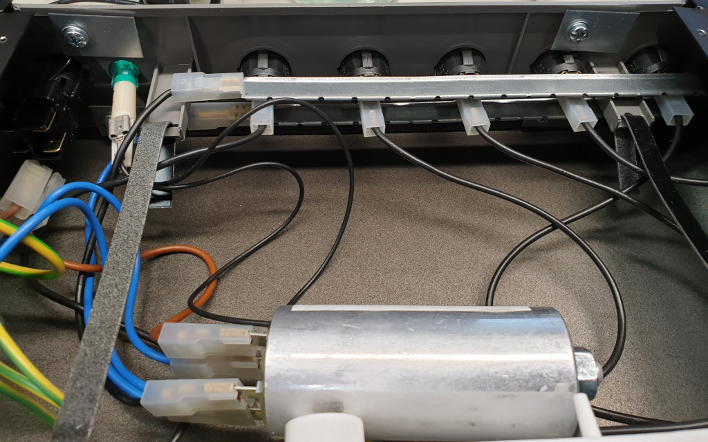

mein "Power Manager" Boos RC 5 hat nach vielen Jahren seinen Geist
aufgegeben, indem der Hauptschalter nicht mehr funktioniert. Also habe
ich ihn geöffnet (siehe Bild).
Der Hauptschalter scheint ein ordinärer zweipoliger Netzschalter zu
sein. Ich werde ihn wohl durch eine Schaltwippe ersetzen, da ich nicht
davon ausgehe, diese Schalterform noch zu bekommen.
Was ich aber überhaupt nicht verstehe, ist die Beschaltung der
Einzelschalter. Es gibt zwei "Stromschienen", die an zwei
unterschiedliche Ausgänge des Netzfilters angeschlossen werden.
Das würde ich gern ändern.

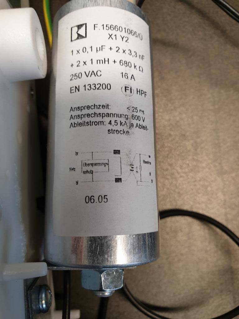

Kennt jemand das Logo des Herstellers des Netzfilters oder evtl. sogar
ein Datenblatt?

Nachtrag: Meine unfreundliche Behandlung hat im Schaltblock wohl
irgendetwas gelöst. Jetzt geht er wieder - Reparatur unnötig. (Er
schaltet wieder zuverlässig zweipolig ab - vorher ließ er sich nicht
abschalten). Also bleibt nur die Frage nach der Funktionsweise.
Gast #7092402
Die kann man auf dem Foto kaum erkennen.
Ich würde jetzt mal raten: L und N jeweils auf einer Schiene. L wird
geschaltet, N wird für eine Glimmlampe im Schalter benötigt. Der
geschaltete L geht über die schwarzen Drähte zum Ausgang?
