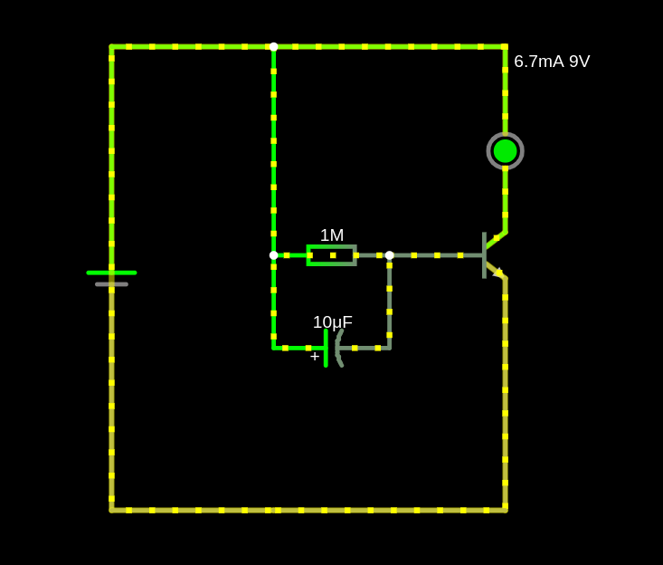

Die unkonventionelle 1 Transistor Flasher LED Schaltung funktioniert
simpel. Der Nachteil dabei ist, das auf der Emitter Collector Strecke
der Strom in mA durch den Basis Widerstand genau abgestimmt werden muss.
Durch den Elko ensteht der eigentliche Blink-Effekt. Diese Schaltung
eignet sich als nächtlicher Taubenschreck. Achtung: bei falscher
Dimensionierung kann der Tranistor und die LED zerstört werden. Bei 5
Cent Kosten egal...

Gast #7091880
... dass bereits beim Anlegen der Spannung die Basis kurzzeitig mit dem
maximalen Strom der Quelle belastet wird und sollte der Transistor das
kurz überleben, dann bekommt auch die LED den vollen Strom ab, den die
Quelle kann.
Ich schätze mal: LED und Transistor sofort tot.
Gast #7091882
Nein funktioniert: Dauertest mehrere Monate. Das magische Bauteil bei
dieser Hack Schaltung ist der 1MOhm Widerstand an der Basis. Die
Parallelschaltung des 20mF Elkos wirkt sich nicht auf die Lebensdauer
des Transistors aus...
#7092041
> simpel.
Ganz ehrlich gesagt verstehe ich nicht, wie das überhaupt funktionieren
soll.
Anhand des Schaltplans hätte ich vermutet, dass sich hier ein stabiler
Arbeitspunkt ohne Oszillation einstellt.
(Von der wahrscheinlichen Zerstörung der Bauteile durch initiale
Stromimpulse einmal abgesehen.)

#7092110
Andy P. schrieb:
> Nein ein frisch geladener 9 Volt Block-Akku. An einem Netzteil
> funktioniert das auch...
Nun, zumindest im Nachbau hier mit exakt den gleichen Bauteilwerten:
Es funktioniert NICHT.
auch Variation um auf "den mA genauen gleichen Stromwert zu kommen"
bracht2n keine Erfolg
Gründe dafür sind offensichtlich das was HildeK und andere bereits klar
gesagt haben.

#7092325
Wahrscheinlich hast du das zu sauber aufgebaut.
Bei den langen Strippen, die in dem Video zu sehen sind, ist es durchaus
möglich, dass der Transistor HF-mässig schwingt, und diese Schwingung
sich dann selbst abwürgt.
Normalerweise baut man solche Pendler ja für Frequenzen oberhalb der
Hörgrenze, aber es spricht wohl nichts dagegen, mit einer hohen
Kapazität die Pendelfrequenz beliebig tief zu legen.
https://de.wikipedia.org/wiki/Superregenerativempf%C3%A4nger
Such mal mit einem Spektrumanalyzer oder einem Dipper, auf welcher
(U?)KW-Frequenz die blinkende Schaltung wirklich schwingt.
#7092395
OK.
Reultat: zwischen DC und hoch bis 3 GHz nix mit Schwingung.
Oberhalb der 3GHz habe ich zur Zeit leider nix zum Messen.
> ist es durchaus  möglich,
OK, also hier im Labor nix feststellbar bis 3GHz,
aber ich bin morgen im https://www.fkf.mpg.de/de,
da kann ich bis 110GHz und -130dB Empfindlichkeit messen.
#7092862
Andrew T. schrieb:
> OK.
Na ja, bei dir blinkt das Ding ja auch nicht.
Du hast das wahrscheinlich vernünftig aufgebaut. Mit Kondensator an der
Speiseleitung, kurzen Drähten etc.
Aber schau dir mal im Video den Drahtverhau mit Steckbrett an. Ich bin
ziemlich sicher, dass der Kram auf den langen Leitungen zur Batterie
schwingen kann, wenn man sich nur blöd genug anstellt. Der enge
Arbeitsbereich weil "der Strom in mA durch den Basis Widerstand genau
abgestimmt werden muss" spricht dafür.
Leider ist das Video so schlecht, dass man fast keine Details erkennen
kann.
Was mag das für ein Transistor sein?
Der Widerstand jedenfalls scheint noch aus dem 1000-jährigen Reich zu
stammen.
