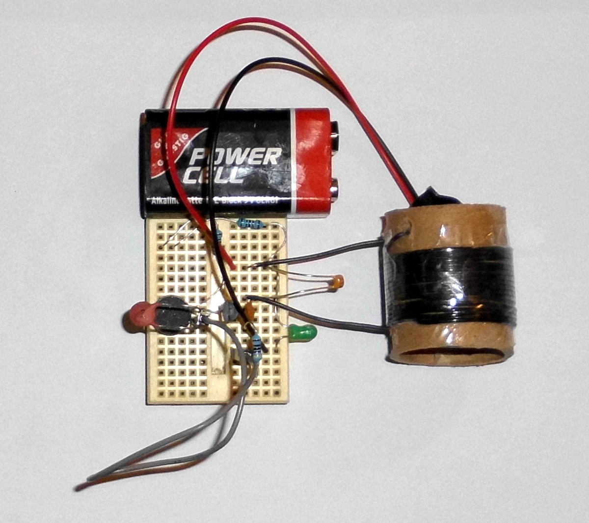

FM Transmitter / Wanze im vergrößerten Versuchsaufbau. [Endet 14.06.]

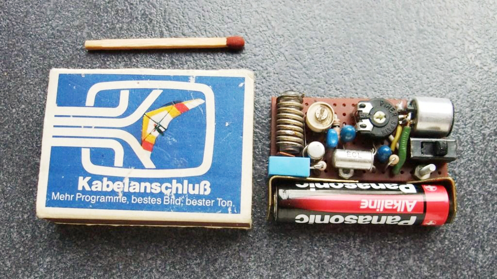

Ist doch aber witzig: so'n Teil haben wir alle gebaut. Alle! ich hab
damals ausm Stern-Camping den Oszillator vom UKW-Tuner verwendet und den
AFC-Eingang als Modulations-dings. ich hab aber auch noch n paar ganz
kleine gebaut, OHNE mir darüber Gedanken zu machen, dass die auch bei
900Mhz hervorragend funktionierten (bei entsprechend breiten Frequenzhub
dort). Doch - fand ich immer spannend. Hab mir dann aus alten
DDR-Fernsehteilen (Tuner und ZF) den UHF Tuner gewobbelt und mir mit
meinem russichen Oszilloskop ein Sichtgerät gebastelt. Es ist zu
ärgerlich, dass man diese ganzen, quasi aus der Spinnerei heraus
entstandenen, "kleinen und großen Kunstwerke" entsorgt hat.

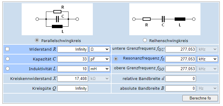

Ich habe mal rein vom Bild her darauf geschlossen, daß der
Spulendurchmesser so ca. dem der Batteriebreite entspricht, das wären
26mm.
Darauf zähle ich so ungefähr 15 Windungen.
Diese mit 30pF parallel müsste man so bei 30 MHz rauskommen, vielleicht
auch 33MHz.
Dann hat er die dritte Harmonische auf UKW-Rundfunk.
Habe mal eine Spule mit 15 Wdgn. allerdings nur 15mm Durchmesser und mit
ca. 8pF (Drehko ganz raus) parallel auf meinen Dipper gesteckt, komme
damit auf max. 45MHz.
