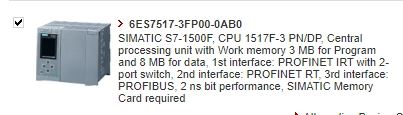

von Dirk F (Gast)
sorry evtl. falsches Forum.
Aber ich sehe bei der Siemens S7-1500 eine Bitbearbeitungszeit von 2 ns.
Wow.
Was ist denn da für eine MCU drin ?
Die müsste ja mindestens mit 1 GHz getaktet sein, oder ?
Gruß  Dirk

von Falk B. (falk)
Das steht dort nicht.
"2ns bit performance", könnte man als 2ns Bitleistung übersetzen.
Nö. Das ist so oder so nichtssagendes Marketinggeschätz. Auch die
schnellste SPS hat mit Zeiten im 2ns Bereich nix zu tun. Damit meine ich
den Hauptprozessor, nicht irgendwelche exotischen Interface- oder
Spezialmodule. Ein 1G Ethernetport mit optischer Schnittstelle muss 1,25
Gbit/s brutto verarbeiten. Klingt viel, ist es aber nicht wirklich
heutzutage, zumal diese Geschwindigkeit nur von einem kleinen Stück
Hardware beherrscht werden muss. In Richtung CPU geht es dann meist mit
32 Bit Parallelbus, ggf. sogar DMA, das sind dann nur noch 125MB/s
bzw. 31,25 MTransfers/s bei 32 Bit Busbreite. Das reißt heute keinen
mehr vom Hocker.

Es ist kein Druckfehler. Es geht hier nicht um das Prozessabbild der
Eingänge sondern um die Bitbearbeitungszeit. D.h. um die Zeit in der ein
Bitbefehl abgearbeitet wird. Die Gesamtzykluszeit setzt sich auf
hunderten oder tausenden Befehlen zusammen. Das Prozessabbild er
Eingänge wird pro Zyklus nur einmal aktualisiert.

Um auf eine "Bitbearbeitungszeit" (=Ausführungsdauer einfacher Befehle
mit reinen Registerzugriffen) von 2 ns zu kommen, wird sicherlich wie
bei jedem anderen Prozessor der letzten dreißig Jahre auf Pipelining
usw. zugegriffen.

Wie schon mehrfach in dem Thread beschrieben geht es hier rein um die
Zeit die die SPS benötigt um zwei im RAM liegende Variablen miteinander
Bit zu verküpfen. Und genau das beschreibt die Siemens Angabe.
IOs sind bei solchen SPS fast immer remote, also über Netzwerk
angeschlossen, Aktualisierungszeit typischerweise 1-2ms.

Die Aussage ist, wie schon mehrfach festgestellt, wertloses
Marketinggeschwätz. Ob eine SPS damit schnell ist oder nicht,
entscheiden viele andere Komponenten, sei es das Betriebssystem, der
Compiler und last but not least das Anwenderprogramm! Auch moderne PCs
kann man MÜHELOS mit Müll in die Knie zwingen, das ist kinderleicht.
Alles nix Neues.
