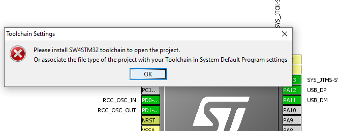

Hatte gestern versucht, eines der USB-UART Tutorials (YT) für bluepill durchzuführen. Irgendwie habe ich mir to SW4STM32 Toolchain zerschossen und kriege sie nicht mehr installiert. An einem Punkt hatte ich in den Projekt Settings to Toolchain installiert bekommen, will sagen, als ich SW4STM32 ausgewählt hatte, wurde sie automatisch nachgeladen und installiert. Dann hatte ich festgestellt, daß immer (aus STM32CubeMX heraus)STM32Cube (oder ..IDE) aufgerufen wurde, weil da offenbar eine Dateiendungs-Verknüpfung existierte. Also hatte ich alles außer STM32CubeMX deinstalliert. Jetzt kriege ich aber trotzdem die Toolchain nicht mehr installiert. Ich hatte die von OpenSTM32.org runtergeladen (64bit, war das ok?). Allerdings passiert nichts nachdem ich die Installationsexe (install_sw4stm32_win_64bits-v2.9.exe) aufgerufen habe. Jemand eine Idee?

Beim Abarbeiten von irgendeinem Tutorial hast du eine Software irgendwie so zerschossen, dass am Ende bei der Neuinstallation "nichts" passiert. Sorry, aber damit kann ich "nichts" anfangen. Dieses Problem musst du wohl mit jemandem vor Ort lösen, der sich gut mit Troubleshooting unter Windows auskennt. Ich würde einfach Windows neu installieren (ist billiger).
Deinstalliere doch erstmal alles und installiere dann mal die aktuelle STM32CubeIDE statt dem veralteten SW4STM32: https://www.st.com/en/development-tools/stm32cubeide.html Weil das die ganze Funktionalität von STM32CubeMX enthält kannst du letzteres auch deinstallieren weil es nicht mehr gebraucht wird. Mit der STM32CubeIDE gibt es endlich eine brauchbare funktionierende Freeware-IDE direkt von ST, die sogar einen aktuellen GCC mitliefert.
Niklas G. schrieb: > Deinstalliere doch erstmal alles und installiere dann mal die aktuelle > STM32CubeIDE statt dem veralteten SW4STM32: > > https://www.st.com/en/development-tools/stm32cubeide.html > > Weil das die ganze Funktionalität von STM32CubeMX enthält kannst du > letzteres auch deinstallieren weil es nicht mehr gebraucht wird. Mit der > STM32CubeIDE gibt es endlich eine brauchbare funktionierende > Freeware-IDE direkt von ST, die sogar einen aktuellen GCC mitliefert. Ich habe ja STM32CubeIDE auf der MacOS-Seite. In der Parallels Windows 10 VM hatte ich das STM32CubeMX installiert, allerdings die Version 6.1.2. Wenn man Tuturials folgt, ist es immer gut, wenn der Ablauf beim Nachspielen genauso ist wie im Tutorial, weshalb ich dann zurückggegangen bin auf eine alte CubeMX-Version. @Stefanus: Windows neuinstallieren sollte ein Witz sein, nicht wahr? Das STM32-Zeugs total zu deinstallieren ist sicher eine Option, aber trotzdem hätte ich dann gerne das Tutorial nachgespielt mit den verwendeten Komponenten. Immerhin habe ich ja einen .ioc-File. Vielleicht kann ich den in meine macOS Version des STM32CubeIDE einlesen.

Wenn es ein reines STM32CubeMX ist, lässt sich im Projekt Manager die gewünschte Ziel IDE auswählen, bzw. sogar ein universelles makefile Projekt.

Stefan ⛄ F. schrieb: > Christoph K. schrieb: >> Windows neuinstallieren sollte ein Witz sein, nicht wahr? > > Nein. Wenn man sich nicht gut auskennt und Geld sparen will/muss ist das > oft besser, als Monatelang herum zu doktorn oder einen halb kaputten PC > vor sich zu haben. Windows neu zu installieren ist einfach, wenn man > seine persönlichen Dateien einigermaßen zusammen gehalten hat. > Hast Du schon mal eine Windows-Neuinstallation gemacht unter Beibehaltung all Deiner installierten Programmpakete? Bei mir sind hunderte von Paketen auf der Windows 10 VM installiert. Eher wäre es eine Option, auf einen VM Snapshot zurückzugehen. Aber ich will jetzt schnell zum Ziel kommen und nicht auf Nebenschauplätzen noch Diskussionen führen. Habe jetzt erst mal den IOC File ins STM32CubeIDE eingelesen bekommen. Das Projekt compiliert jetzt mit der arm-none-eabi-gcc toolchain. Leider kann er im Moment nicht zum Debugger verbinden. Habe das bluepill-Board mit SWCLK,SWDIO, GND,3.3V mit dem DISCO SWD Interface/Supply verbunden. Komme jetzt weiter. Das USB Programm aus dem Tutorial läuft im Debugger, zumindest ist es schon mal geflasht.
