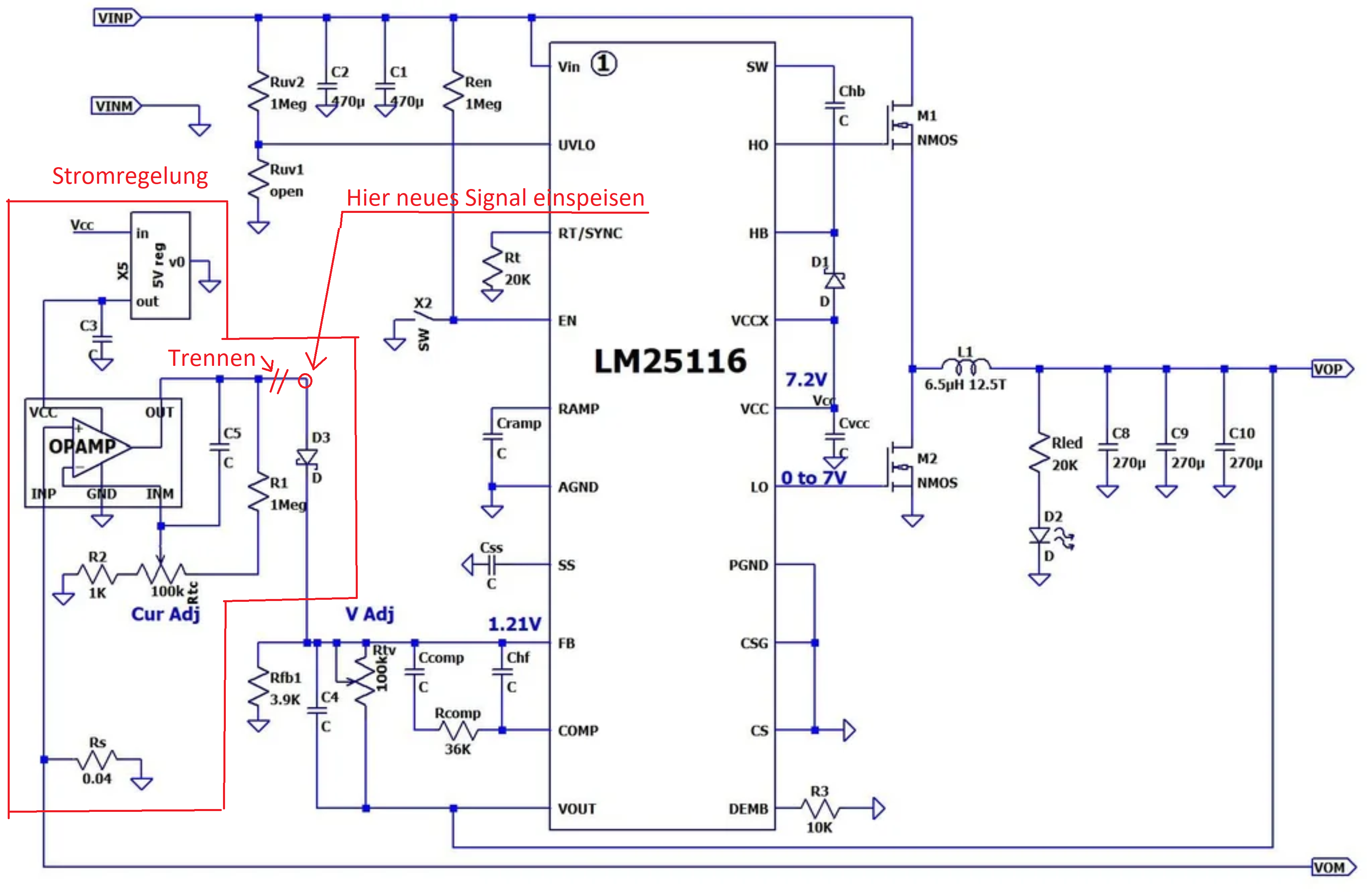

Step-Down - Strom regeln via Arduino/ESP?
Gast #7093435
ich hab einen Step Down converter, bei dem sich sowohl Spannung (CV) als
auch Strom (CC) via Poti einstellen lassen. Nun würde ich gerne den
Strom mit Hilfe eines Arduino/ESP32 regeln. Geht das?
Lange Version:
Dieser Step Down Converter hängt zwischen einer Batterie und einem Grid
Tie Inverter und sorgt dafür, dass der Inverter "nur" 150W in mein
Stromnetz einspeist. Stichwort "Grundlastdeckung". Läuft so schon über 3
Jahre zu meiner vollsten Zufriedenheit :-)
Nun würde ich gerne den Strom nicht über das Poti (CC) auf dem Step Down
einstellen sondern lieber mit einem Arduino/ESP. Denn, wenn das möglich
wäre, dann könnte man auch mal sagen, dass wenn der Trockner läuft, man
etwas mehr als nur die Grundlast einspeist.
Die Bilder anbei zeugen schematisch den Aufbau und einen Schaltplan des
Step-Down Converters.
Wäre Super, wenn da jemand einen Vorschlag/Idee hätte.
Danke und Grüße, Bernd

Gast #7094537
Bernd schrieb:
> und auch diese Lösung könnte ich nur nach Schaltplan nachbauen... weil
> über meinen Kenntnissen und Fähigkeiten.
Henning hat meinen Vorschlag nur aufgegriffen und anders formuliert. Die
Kenntnisse können wachsen.
Der Schaltregler sorgt dafür, das am FB-Eingang eine Spannung von typ.
1.215V liegt. Wenn nur die Spannungsregelung aktiv ist,  entsteht diese
Spannung aus der Ausgangsspannung und dem Spannungsteiler Rtv und Rfb1.
An dieser Stelle greift auch die Stromregelung ein. Die Spannung über
dem Shunt wird mit dem OP verstärkt und sobald sie um die Vf von D3
höher ist, als die Spannung an FB, wird der Regler gezwungen, seine
Ausgangsspannung runterzuregeln, damit an FB weiterhin die 1.215V
liegen, jetzt aber als Überlagerung von Spannungs-Feedback und
Stromsignal. Und genauso kannst du an dieser Stelle natürlich auch mit
einem Steuerstrom eingreifen, der über einen Widerstand z.B. vom ESP8266
stammt, der PWM macht und zur Filterung auf einen Tiefpass gibt.

Gast #7094692
Hennig S. schrieb im Beitrag #7094576:
> Gut erklärt.
> Nimm aber eine diode dazu, so dass der uC den strom verringewrn aber
> nicht erhöhen kann.
> Das kann sonst hässliche effekte geben, z.b. full power weil der uC am
> booten ist oder weil die firmware mist macht.
> Rate mal warum ich das weiss :)

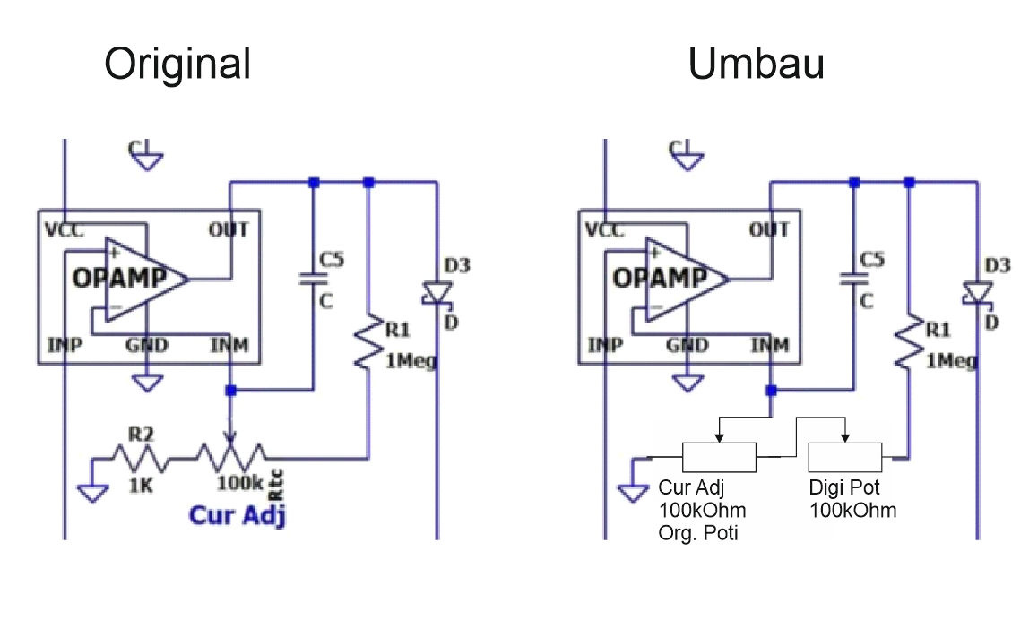

Also... ist alles nicht so einfach :-) Anbei mal ein Bild, wie ich mir
gedacht habe, wie ich das Digi Pot einbinde.
Meine Vorstellung ist, den Strom am Step-Down erst mal so einzustellen,
wie es für mich passt. Dann das CC-Poti ausbauen und wie im Schaltplan
skizziert, den Umbau machen.
Meine Denke: Wenn nach dem Umbau das Digi Poti auf 0Ohm steht, dann ist
es wie initial eingestellt. Dreh ich das Digi-Poti hoch, dann wird der
Strom reduziert.
Wenn ich das von mir so anschaue...ist iwi nicht schön.
@Wolfgang, ich frag einfach mal frech: Hast du von deinem Vorschlag
einen Schaltplan?
Grüße, Bernd

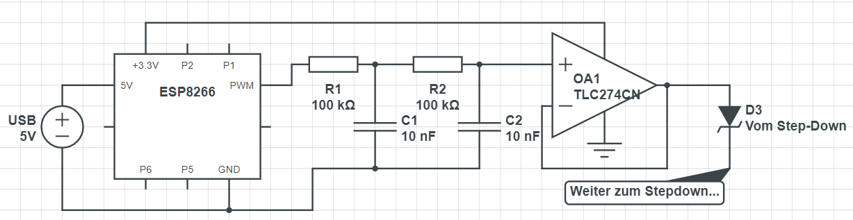

Ok, die Ursprüngliche Frage war ja: Wie kann ich an meinem Step-Down
Regler das Poti, mit welchem man die Strombegrenzung einstellt, mit
etwas "digitalem" ersetzen.
Aufgrund der Antworten hier bin ich mal zu folgenden Überlegung
gekommen.
Der Teil im Step-Down Regler, der die Stromregelung übernimmt ist ja ein
OP als Spannungsfolger. Die Ausgangs Spannung des OP hängt davon ab,
wieviel Strom über den Messwiederstand Rs abfällt. Die maximale
Ausgangsspannung kann nicht über 5V gehen, da der OP von einem 5V
Spannungsregler versorgt wird.
Wenn diese Überlegungen korrekt sind, dann könnte ich ja auch über einen
Arduino/ESP8266/ESP32 eine PWM erzeugen, diese in eine Gleichspannung
umwandeln und mithilfe eines OP etwas belastbarer machen. Dann hätte ich
ja genau das gleiche, wie vorher nur dass ich dieses mal via µC den
Strom regeln kann.
Um das zu testen hab ich die Schaltung im Anhang aufgebaut. Sie
funktioniert auch. Aber was sagen Menschen dazu, die sich damit
auskenne? Bullshit? Oder Ok?
Danke schon mal und Grüße, Bernd
PS: Wenn meine Überlegung passt, dann könnte man die "verbliebene
Schaltung", als der Teil des Step-Down Reglers, der vorher die
Stromregelung übernommen hat, zur Strommessung nehmen. Oder?
