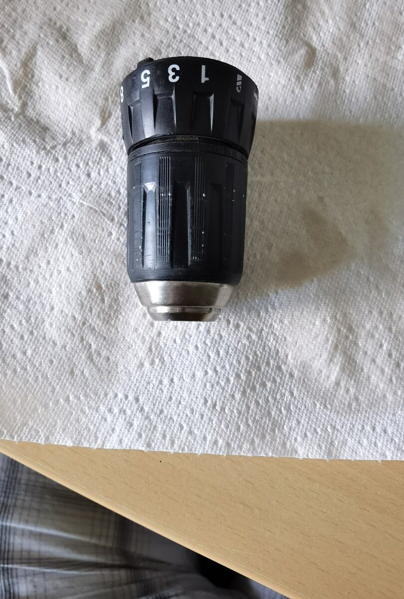

Hallo, Ich benötige hilfe beim Trennen des Bohrfutters vom Getrieberest. Ich habe bereits mit der Zange und Inbusschlüssel probiert (ich rutsche mit der Zange nicht ab), aber da habe ich eher das Gefühl mir bricht der Inbus ab als würde sich das Bohrfutter lösen. Hat da jemand eine Idee was ich noch tun könnte? Wenn ich das getrennt bekomme lohnt sich die Reparatur von dem Akkuschrauber, wenn nicht dann nicht.

Da habe ich wohl vergessen zu sagen das die Schraube natürlich vorher schon entfernt wurde. Die saß auch schon ziemlich fest, ging aber raus.

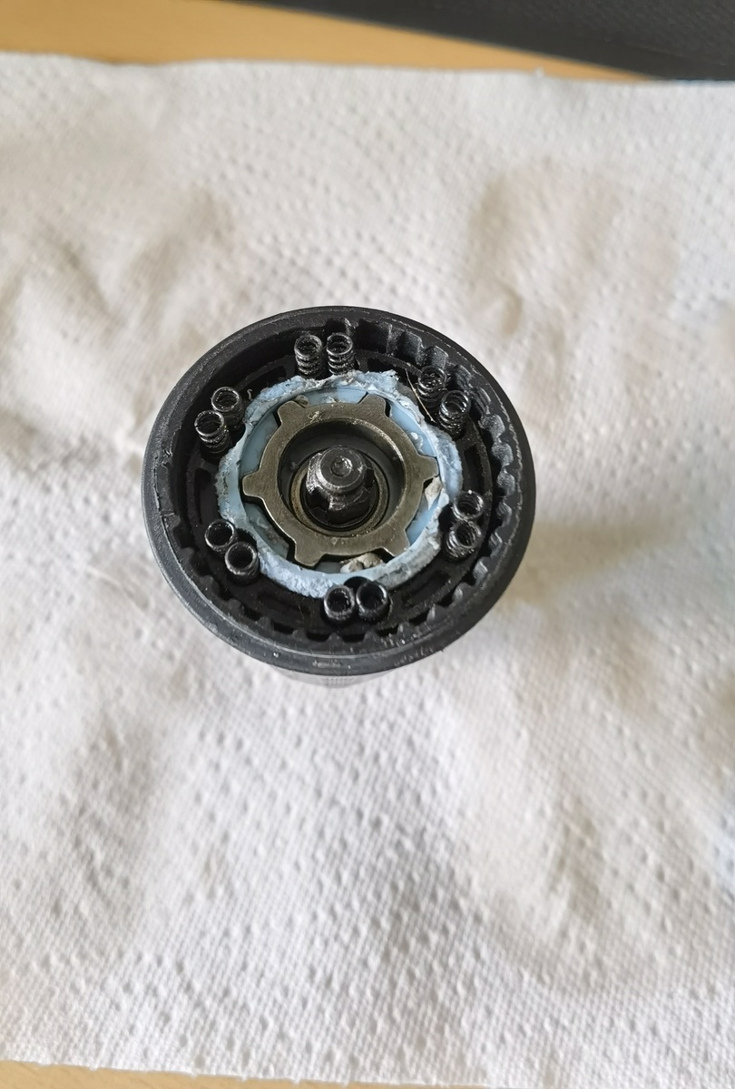

Sebastian K. schrieb: > Hat da jemand eine Idee was ich noch tun könnte? Gar nix kannst tun, ist die Sicherungsschraube heraußen und das Bohrfutter läßt sich dann nicht herunterdrehen, mußt das Getriebe zerlegen und irgendwo den Bolzen abschneiden. Das Bohrfutter kannst dann aber weiterverwenden . Ich hab bereits vier davon (10+13mm), das ist -mit Bolzen dran- sehr praktisch zum Hand-vorBohren bis 3,5mm. Oder als Halterung für was a immer. Tröste dich nun, den Bolzen kriegst danach auch im Schraubstock nicht ab. Wie ich durch Zufall sehe, hast das Bohrfutter eh schon herunten. Da ist doch nur mehr die Ratsche drauf. Entweder ist die mit Sicherungsring (da brauchst eine spezielle Zange) .... oder aufgeschraubt: dann mußt es nochmal montieren, festhalten und den Motor betätigen. Dieses Kombinations-Bohrfutter, so hat es den Anschein, kannst sowieso nirgends mehr verwenden. Normalerweise hat ein Bohrfutter n der Mitte ein Loch wo eine M5-6-Sicherungs-Schraube durchgesteckt wird und das Bohrfutter selbst wird auf auf ein M10-12-Gewinde aufgedreht. Dein Hinterteil sieht aber so aus, als ob es direkt in das Getriebe reingesteckt wird. Ich schau schon die ganze Nacht "24h von LeMans", die verheizen da Geld, unvorstellbar. So ein (1) Auto verbraucht 3500 Liter Benzin, 60 Trocken-Reifen, usw. Schätze mal für das Rennen insg. 10-20 Millionen Euro (ohne defekte Autos) in 24 Stunden ! Aber geil !!
