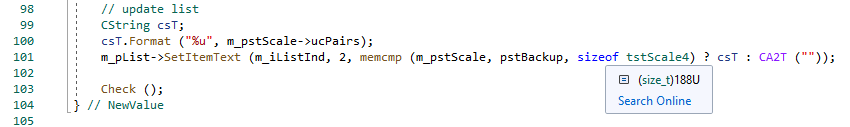

Gibt es außer Visual Studio eigentlich keine weitere IDE, die mir beim
Hovern über ein 'sizeof' die Größe im Editor anzeigt? Bei Eclipse & Co.
tut sich da leider nichts. :(
#7097845
Bei solchen Dingen wär' ich vorsichtig.
Ich weiß nicht, wie IntelliSense das macht, aber zumindest die
OSS-Implementierungen verwenden (meist?) einen Language-Server im
Hintergrund und das LSP-Protokoll, um von dort Namen- und
Typinformationen zu bekommen.
Soweit ich das kenne, sind diese Language-Server (zumindest für C/C++)
meist clang-basiert.
Wenn man nun (z.B.) mit gcc compiliert (möglicherweise mit
Compiler-Optionen die die clang-Lib im LS gar nicht zu sehen bekommt,
weil sie im Makefile versteckt sind) wird da zwar was angezeigt, das
muss aber nicht unbedingt stimmen.
