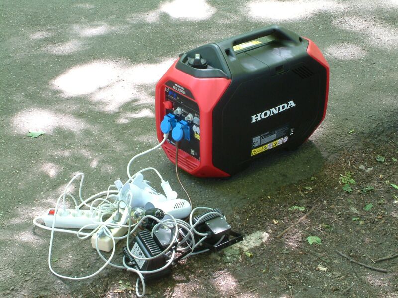

von Albert T. (Gast)
möchte in einem Gebäude ohne Strom einen normalen Haushaltskühlschrank
(120 Watt laut Typenschild) aus einem Stromaggregat betreiben.
Heutige Stromerzeuger haben sog. Inverter, also einen Wechselrichter,
der einen sauberen Sinus liefert. Die Sinus-Frequenz ist dabei nicht an
die Drehzahl des Motors gekoppelt, dadurch ist bei geringer Last eine
wesentlich niedrigere Drehzahl ausreichend (ECO-Mode).
Frühere Stromerzeuger lieferten direkt die Spannungen der Wicklung nach
draußen, deshalb musste der Motor des Stromaggregats mit möglichst
konstanter Drehzahl laufen (also viel Radau auch ohne Last).
Habe mal vor Jahren versucht, mit einem 500 Watt Sinus-Wechselrichter
(500 Watt Dauer) einen normalen Haushaltskühlschrank zu betreiben. Das
gelang nicht, obwohl der Kompressor des Kühlschranks nur 80 Watt hatte.
Der Kühlschrank machte nur kurz "Klick" und der Wechselrichter schaltete
wegen Überstrom ab. Der benötigte Anlaufstrom war zu hoch.
Nun befürchte ich, dass sich dies bei einem Stromaggregat mit Inverter
ähnlich verhalten wird. Meine Frage wäre nun, ob ein Stromaggregat ohne
Inverter mit den hier auftretenden hohen Anlaufströmen besser zurecht
kommen würde. Denn in den rotierenden Massen ist Energie gespeichert,
die helfen könnte, die kurzen Stromspitzen besser wegzustecken.
Sehe ich das richtig, oder befinde ich mich auf dem Holzweg?

von Martin (Gast)
Moderne Kühlschränke haben einen inverter mit sanftanlauf.
Das liegt daran, daß so ein Kondensatormotor mit seinem extremen
Anlaufstrom das mieseste ist, was man einem kleinen Stromerzeuger
anbieten kann. Ein Inverter-Moppel wird sein Leben hassen, das kann ich
Dir verraten - aber dem robusteren Teil ohne Inverterscheiße geht's
nicht soooo viel besser, der fängt auch kurz das Husten an wenn der
Verdichter startet.
Albert T. schrieb:
> Bekomme heute für einen Tag das neue Flagschiff von HONDA (32i)...

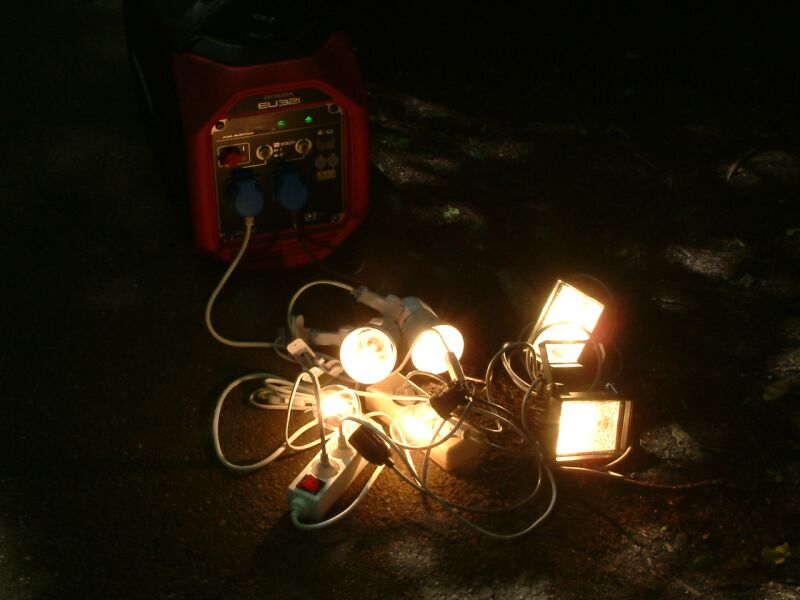

Gerät ist eingetroffen und die ersten Test mit Glühlampen sind erfolgt.
In Zeiten von LED waren leider nicht mehr als 700W ohmsche Last
aufzutreiben (4x 100W Glühbirnen und 2x 150W Strahler), siehe Bild 2.
Es fällt auf, dass der Generator im ECO-Mode (reduzierte Drehzahl) nicht
mal muckt, wenn man die Lasten nacheinander anschließt. Selbst 300W auf
einen Ruck zugeschaltet lassen den Generator absolut unbeeindruckt.
Seltsam allerdings, dass der Generator im Leerlauf bei reduzierter
Drehzahl schon ganz schön schuftet. Aus dem Auspuff bläst kräftig
Heißluft, egal ob 700W angeschlossen sind oder nicht. Man bemerkt keinen
Unterschied. Ebenso verhält es sich mir der Ablufttemperatur, der
Generator erzeugt auch im Leerlauf eine Menge Abwärme. Um so viel
Warmluft zu erzeugen, muss ich meinen Heizlüfter schon auf 1.000W
einstellen.
Man könnte meinen, der Generator treibt eine 1.000W Grundlast. Schließt
man dann eine Last von 700W an, ändert sich an der Motorlast schlicht
und ergreifend gar nichts, da der Generator nur die Grundlast auf 300W
reduziert.
Gerne hätte ich noch ermittelt, bei welcher Last der Generator auf die
höherer Drehzahl umschaltet. Scheiterte leider an der nicht
ausreichenden Anzahl Glühbirnen. In den techn. Daten finden sich dazu
keine Angaben.
Morgen werde ich mal ein fettes konventionelles Netzteil (15V/30A)
anschließen und einen fetten Bleiakku laden.
Leider hat der fette 12V Akku nur 15A (210W) aufgenommen (ein zwischen
Generator und Ladegerät eingeschleiftes Energiemessgerät zeigte um
400W), diese Leistung ließ den Generator ebenfalls unbeeindruckt. Er
tuckerte in seiner unbekannten Eco-Drehzahl vor sich hin.
Da ein konventionelles Netzteil immer nur auf dem Maximum der Sinuswelle
einen heftigen Stromimpuls zieht, könnte ich mir vorstellen, dass es bei
noch größeren konventionellen Netzteilen recht frühzeitig Probleme gibt.
Hat jemand Erfahrungen?
Wie wird das mit einem leistungfähigen Netzteil mit Schaltregler sein?
Wird ein Inverter damit besser oder schlechter klar kommen?
oszi40 schrieb:
> Wasserkocher, Ölheizer usw. sind auch eine schöne Test-Last.
Stimmt, nur hat mein Wasserkocher 2.100W. Da wird der Generator mit
Sicherheit auf volle Drehzahl gehen, weshalb ich das erst gar nicht
ausprobiert habe.
Ich hoffte, mit einem stufenlos regelbaren Steinel-Heißluftgebläse
(0-2.300W) eine sauber einstellbare Teillast generieren zu können, der
Generator konnte das Gerät jedoch nicht leiden und zickte (wilde
Drehzahlorgien) schon bei geringer Last.
Damit ist der Test abgeschlossen und ich werde mich jetzt mal den
Geräten ohne Inverter zuwenden. Muss mal schauen, wo ich eines leihen
kann.
Stefan ⛄ F. schrieb:
> Hast du einen Eierkocher? Oder einen Fön, oder eine Mobile Kochplatte?
Alles negativ. Die Dame des Hauses hat einen Fön mit zwei Stufen, daran
habe ich nicht gedacht. Aber nun ums Eck, den Generator habe bereits
zurück gegeben.

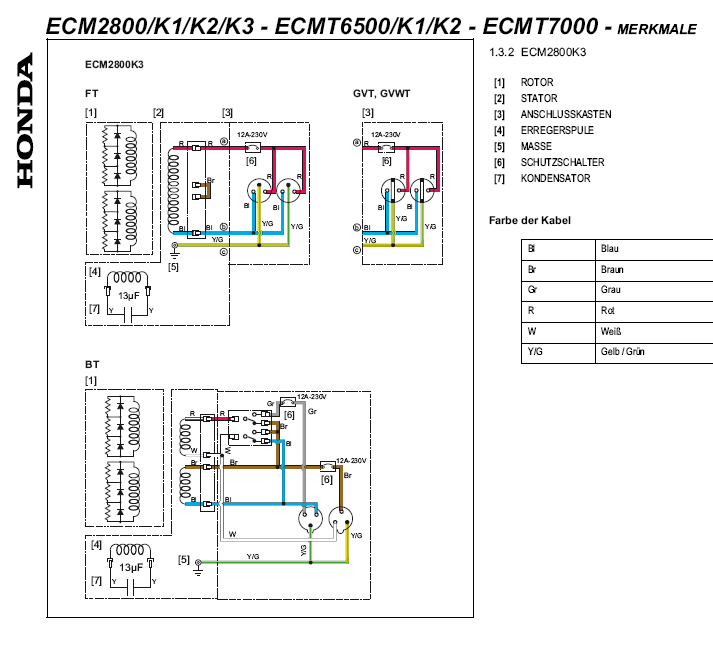

> Ein Fliehkraftregler.
Interessant. Kein Wunder, dass der nicht im Schaltplan auftaucht.
Die Drehzahl wird also mech. stabil gehalten, bis der Vergaser voll
geöffnet ist und die Drehzahl einbricht. Aber wie wird die Spannung
konstant gehalten? Immer mehr Last bei 50Hz wird wegen dem Ri des
Generators die Spannung einbrechen lassen.
In einem Schaltbild finde ich eine zusätzliche Wicklung, daran
angeschlossen einen "Condensor". Soll das ein Kondensator sein? Und was
macht das Ganze?
Und was machen die Dioden mit Spule und Widerständen im Generator?
Fragen über Fragen :-(

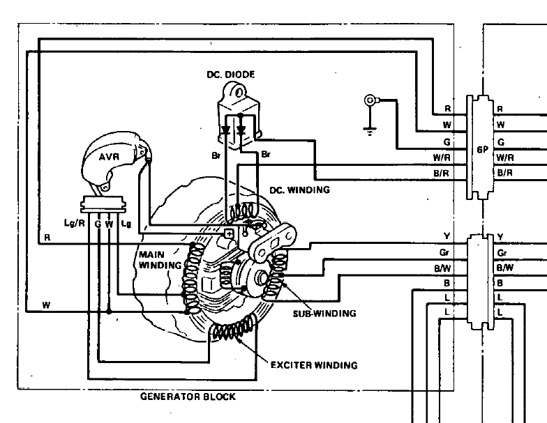

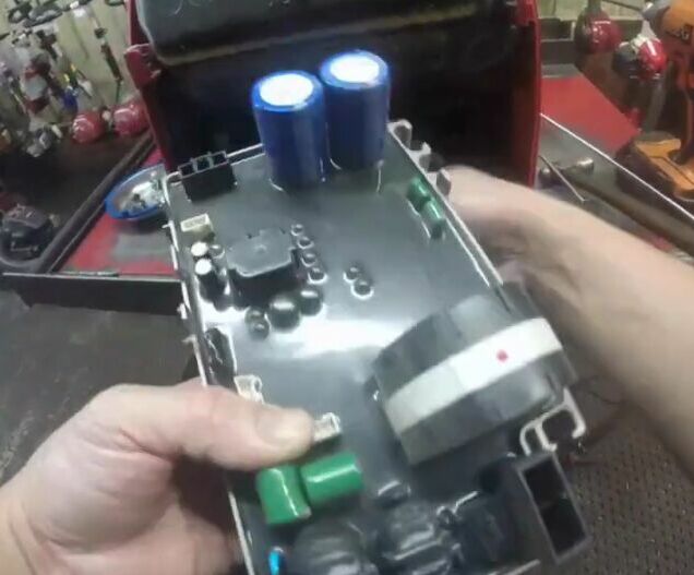

Pille schrieb:
> Diese billige Art Generatoren ist kreuzgefährlich ...
Ich schiele aber nicht nach billigen Generatoren, sondern ich bin im
Moment bei älteren Generatoren von HONDA. Bild 1 zeigt den Generator
eines EX800 und Bild 2 das Nachfolgemodell EX1000. Das ältere Modell hat
einen Generator mit Erregerwicklung, das neuere Modell scheint dies
nicht zu haben.
Das ältere Modell hat auch dieses AVR-Modul (Automatic Voltage
Regulator), der die Erregerwicklung mit dem richtigen Strom versorgt.
Das neuere Modell scheint anders zu funktionieren, denn es hat weder
Erregerwicklung, noch ein AVR-Modul. Es findet sich im Schaltplan auch
nichts, was irgendwie nach Regelung aussieht. Trotzdem soll der neue
Generator besser Eigenschaften haben.
Die Frage wäre nun, wie funktioniert der neuere Generator.

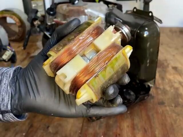

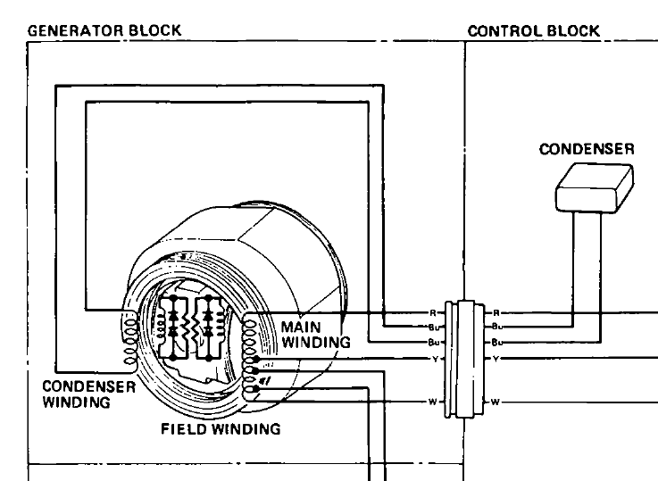

Keiner einen Plan, wie dieses neuere Modell funktioniert?
Beitrag "Re: Stromerzeuger besser ohne Inverter?"
Solch einen Generator könnte ich nämlich bekommen.
Habe mir schon mal das Werkstatthandbuch beschafft und da steht bei den
techn. Daten:
Bauart: Selbsterregender 2-poliger Drehfeldgenerator
Spannungsregelsystem: Kondensator-Kompensation
Typ: Self-exciting, 2-Pole, rotating field type
Voltage regulating system: Condenser compensated
Der große Vorteil bei einem älteren Gerät ohne Inverter wäre, dass man
keine Blackbox hat. Nur sollte man eben auch verstehen, wie diese
Regelung funktioniert. Fremderregt wäre klar (Lichtmaschine), aber bei
selbsterregt habe ich keinen Plan.
Keine Profis unterwegs?

Albert T. schrieb:
> nicht zu haben.
Der erste ist ein Synchrongenerator, der 2. ein Asynchrongenerator.
Im Anker wird durch das Wechselfeld eine Spannung induziert und damit
ein eigenes Magnetfeld. Das ist die Verfahrensweise bei jedem
Kurzschlußläufer.

Albert T. schrieb:
> techn. Daten:
Die Erfahrung zeigt das die Spannung von Geräten ohne geregelten
Synchrongenerator nahezu beliebig bei Belastung schwankt.
Was das Theater mit den Spulen und Dioden im Anker soll, weiß ich auch
nicht, keinesfalls "regelt" das aber Irgendwas. Ich kenne auch keinen
Generator der nicht irgendwie "rotating field type" ist.
Wenn Du einen Generator ohne Inverter kaufst, achte darauf das das Teil
einen Spannungsregler und Schleifringe hat. Hat er das nicht, würde ich
den da lassen wo er steht.
Gruß,
Pille

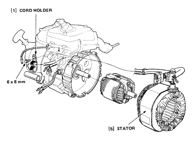

HONDA wird kaum in neue Modelle eine schlechtere Technik einbauen, das
kann ich mir nicht vorstellen. Diesen Generator-Typ (Selbsterregender,
zweipoliger Typ mit Drehfeld) finde ich von 1985-2010.
Da kann ich dir nur zustimmen. Nur dann kann ich alle älteren tragbaren
Stromerzeuger von HONDA stehen lassen, denn den letzten Generator mit
Spannungsregler und Schleifringen finde ich 1984.
Finde eben ein Werkstatthandbuch von einer Generatorenserie von 2010,
die allesamt diesen "selbsterregenden, zweipoligen Typ mit Drehfeld" als
Generator haben:
https://www.hornbach.at/data/shop/D04/001/780/491/629/298/10144675_Doc_01_DE_20190730051655.pdf
Darin findet sich unter anderem ein Stromlaufplan dieses selbst erregten
Generators. Auch hier finden sich diese ominösen Dioden an Spulen.
Ebenso findet sich diese ominöse Wicklung und daran angeschlossen dieser
ominöse Kondensator, hier 13µF (Bild 1).
Dann noch eine Skizze, wie das Ganze mechanisch aussieht (Bild 2).
Der Rotor wird wohl irgendwie magnetisch sein.
Man spart die Schleifbahnen und die Kohlen, dafür weiß kein Mensch mehr,
wie das funktioniert :-(
Bin kein Emaschinenbauer.
Für mich sieht das nach einem Asynchrongenerator aus. Der Kondensator
ist hier eben über eine extra Wicklung im System integriert und nicht an
den Ausgängen parallel angeschlossen. Die Dioden werden die Spannung
regeln, also den Erregerstrom steuern. Wahrscheinlich muß man sich von
der Vorstellung verabschieden, daß die drei Wicklungssysteme als
enggekoppelter "Trafo" arbeiten.
Vielleicht sind die Billigheimer aus dem Baumarkt auch so aufgebaut.
Probier's doch aus, ob der Generator für dich gut genug regelt.

von Pille (Gast)
Albert T. schrieb:
Honda hin, Chinesen her.
Wenn ich einen Honda kaufen würde, dann wahrscheinlich einen mir
Inverter, weil ich bei dieser Firma davon ausgehen würde, das der
funktioniert.
Bei Invertergeräten ist ja auch die Ausgangsfrequenz und die Spannung
unabhängig von der Motordrehzahl, diese beeinflußt nur die Spannung im
Zwischenkreis.
Möglicherweise verwendet Honda einfach die Generatoren die in den
Invertergeräten stecken auch für die Inverterlosen, das das besser
funktionieren soll als ein Synchrongenerator mit elektronischem Regler,
bezweifle ich allerdings stark und an der Stelle bezweifle ich dann auch
die Werbung von Honda.
Chinesische Generatoren i.A. mit Honda-Lizenzmotoren, gibt es in den
Ausführungen synchron mit Regler oder Asynchron mit Phasenschieber.
Nicht zuletzt deshalb gehe ich davon aus das das ein Asynchrongenerator
sein muß.
Aus der Schaltung geht eventuell nicht alles hervor was man wissen muß
um zu verstehen wie das Ding funktioniert, z.B. die Lage dieser
Kondensatorwicklung im Feld, ob das Feld da ein extra Segment bildet und
ob der Anker ggf. so ausgeführt ist, das er einen Wechselstromgenerator
mit Gleichrichter bildet der einen Synchrongeneratorteil versorgt.
Selbst wenn das so wäre, zweifele ich immer noch an "funktioniert
besser".
> Generator haben:

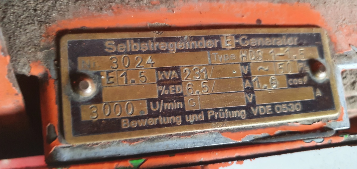

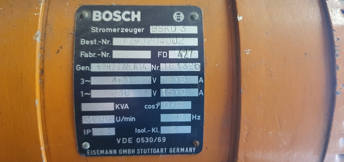

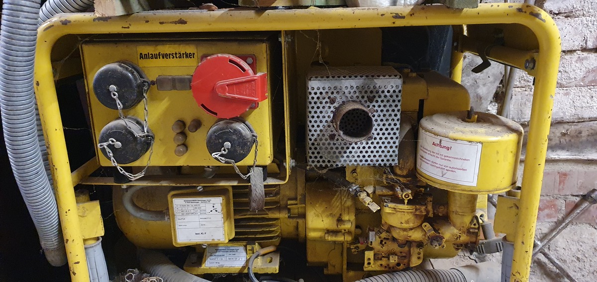

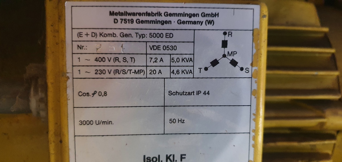

von Ernst-Heinrich A. (ernstheinrich_a)
Hallo an alle Spezies.
Ich möchte mich kurz mit ein paar Fragen an Euch wenden. Viel
Interessantes und Informatives habe ich hier im Forum gelesen. Dank an
die Spezies. Ich komme aber nicht weiter, zumal ich nur über Grundwissen
Elektrik verfüge.
Kurz mein Problem:
Ich habe eine recht neue Holzvergaserheizung, WW-Kollektoren mit
Speicher und als Hifsheizung einen Gas-Brennwertkessel, der die
komplette Anlage steuert.
Um bei Stromausfall sicherzustellen, daß der Holzkessel nicht überhitzt,
(natürlich auch um weiterzuheizen) möchte ich eins von drei vorhandenen
alten Notstromaggregaten nutzen.(die haben sich so mit der Zeit
angesammelt)
Fotos der Typenschilder geben hoffentlich Infos. Ich gehe davon aus, daß
der Brennwertkessel böse bei Spannungsschwankungen bei Notversorgung
reagiert.
Kann mir jemand sagen, welches Aggregat ich nutzen, bzw. nicht dafür
nutzen sollte?
Die Heizungsanlage ist nicht fest mit dem Stromnetz verbunden, sondern
über eine Steckdose. Also: Stromausfall - Stecker ziehen - Stecker in
Notstromaggregat - starten - Heizung funktioniert. Ist das erlaubt, oder
sollte es Sicherheitsprobleme geben?
Sollte ich, wie hier schon beschrieben, eine Grundlast mit
Halogenstrahler zuschalten? Der kleine (zugleich ältester) Generator hat
Kohlen und zwei Kondensatoren. 1,5 PS Diesel, schafft merkwürdigerweise
eine  2000W Flex ohne Anlaufstrombegrenzer. Kann ich den nehmen?
Dank im Voraus.
Hallo, also anzapfen kann man den Holzvergaserkessel nicht.
Verbrauchsmessgerät werd' ich mir kaufen und auch Messen, wie hoch die
Spannungsschwankungen beim Zuschalten von Verbrauchern sin. Speziell
beim kleinen Dieselmobbel.
Überschlägig kommen 600 bis 700 Watt bei Vollast zusammen.
Ich habe nur Bedenken, daß bei zu hohen Spannungsschwankungen Schäden in
der Steuerungselektronik entstehen.
Geht das mit dem Umstecken der Heizungszuleitung von der Wandsteckdose
in den Generator, oder gibt es Sicherheitstechnische Probleme? Reicht
der Schutzleiter in der Zuleitung aus, oder muss die Erdung des
Generators mit einer Heizungsleitung extra verbunden werden?

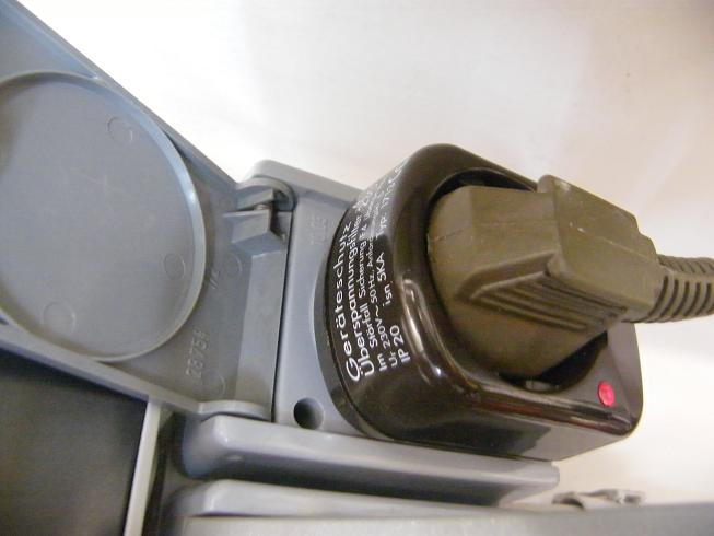

von oszi40 (Gast)
Bedenken sind berechtigt, bis einer gründlich gemessen hat.
Überspannungsschutzadapter sind durchaus nützlich und durch jede
Hausfrau schneller zu tauschen (als eine Heizungselektronik). Allerdings
müssen diese Adapter den Strooom aushalten. Dieses Foto-Muster hier hat
nur eine 2A-Keramiksicherung für den eingebauten VDR-Widerstand.

von Florian H. (hocketiger2003)
Kleine Frage...
Was "invertiert" der denn?
Dreht er noch die Phasenlage des Wechselstromes? In solch einem Fall
(hier wechselrichten) ist es sweitaus sinvoller "Wechselrichter zu
sagen/schreiben als "inverter"... WARUM nennt man sowas "Inverter"?!?
> Kurzschlußläufer.
Jetzt haben wir neben einem Rotor, Stator, Läufer und Ständer auch noch
einen Anker. Bin gespannt, was da noch für Wörter auftauchen werden.
Nach langem Suchen finde ich endlich ein Foto von diesem
schleifringlosen Rotor. Was rechts oben so aussieht wie ein Schleifring
ist das Kugellager.
Zum Vergleich nochmal das Foto des Rotors mit Schleifringen:
Wie die Wicklung des Rotors von selbst die Spannung des Generators
konstant hält (und zu was es diese beiden Dioden im Rotor braucht), ist
mir nach wie vor ein Rätsel.
Tja ich würde mal ganz stark behaupten, das ist ein Kurzschlußläufer,
nur halt nicht als Käfiglaufer...
Und eben so wird dann in der vermutlich zweigeteilten Spule (oder den
zwei einzelen Spulen) ein Strom induziert, der ein Magnetfelf
"freisetzt" usw. usw. usw.
Ach ja: Wie beim Kurzschlußläufer üblich, sollten sie kurzgeschlossen
sein...
(bezieht sich auf "Schleifringlos.jpg")
Kann aber sein daß ich mich irre...

von Pille (Gast)
Flex am Generator:
https://www.youtube.com/watch?v=bFlbaoEFoB4
..das das keine Flex ist, weiß ich selber, hatte deswegen so ein Teil
auch oben Winkelschleifer genannt.
Pille
von Pille (Gast)
> Kurzschlußläufer,
> sein...
Ich denke ja, das ist im Prinzip ein Kurzschlußläufer, man möchte aber
das die Remanez im Anker erhalten bleibt und das der deswegen immer in
der selben Richtung magnetisiert wird, deshalb die Dioden. Auf den
Asynchrongenerator weist auch die zusätzliche Feldwicklung mit dem
Phasenschieberkondensator hin.
Wie die "Regelung" funktioniert, wird Dir nur ein Generatorexperte sagen
können, da gehen magnetische Flüsse und Sättigungen sicher mir ein. Das
das Ganze bessere Eigenschaften als ein Synchrongenerator mit
Schleifringen und elektronischem Regler hat, werde ich immer anzweifeln,
sonst wären heute alle KFZ Lichtmaschinen nach diesem Prinzip aufgebaut.
Ein Generatorset mit Inverter kommt natürlich mit schwankender
Zwischenkreisspannung problemlos klar..
Pille
Ben B. schrieb:
> Wenn die Inverterscheiße
> kaputtgeht, kann man das Teil nehmen und zur großen Freude des
> Herstellers komplett im Klumpen wegschmeißen - reparieren kann man den
> Inverter dank großzügigem Einsatz von Vergussmasse (natüüüürlich nuuur
> damit keine Feuchtigkeit drankommt **augezwinker**) nicht und ein neuer
> kostet nicht viel weniger als ein kompletter neuer Stromerzeuger.
Fand eben ein Video, wo einer einen solchen Inverter raus rupft.
Hinterlässt einen unguten Eindruck, obwohl der gute Mann offensichtlich
weiß, was er macht. Er macht das wohl nicht zum ersten Mal.
Servicefreundlich ist das Ganze irgendwie nicht. Der vergossene Klotz
(Bilder) soll übrigens 2.2KW leisten.
Was schmotzt der gute Mann eigentlich in den Steckverbinder?
Und zu was soll das gut sein (ab 5:10):
https://www.youtube.com/watch?v=uQgTzV4x9RM
Nachtrag: Er schmotzt schon ab 4:40
von Gerd U. (Gast)
Das ist eine Nochmalreparaturverhinderungspaste. Wenn die nach der
Montage aushärtet, ist der Stecker mit der Buchse fest verklebt und
einer nochmaligen Reparatur ist ein Riegel vorgeschoben. Sollte also der
Inverter nochmal durchfatzen, ist für den Kunden ein komplett neuer
Generator fällig.
