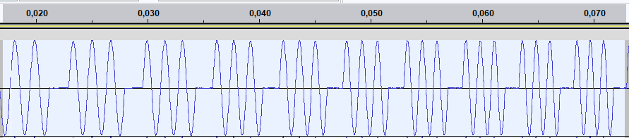

Falls es jemand interessiert, wie man das Miauen einer Katze synthetisch
analog oder digital auf sehr einfache Weise erzeugen kann:
Sinusoszillator frequenzgesteuert (VCO).
Ausgang auf Komparator, um damit ein phasensynchrones Rechtecksignal
abzuleiten. Danach Zähler bis 4.
Jeder 4. Takt "mutet" den Ausgang des Sinusoszillators.
Ansteuerung des VCOs über ein Dreieckssignal.
Ergebnis anbei als MP3

Wenn man sich die beigestellte Audio-Datei mit Audacity anguckt, dann
sieht man sehr deutlich, was die Beschreibung
konkret bedeutet. Jede vierte Sinusschwingung fehlt, so lange ist
Stille. Auch die FM kann man gut erkennen. Bis zur Mitte der Datei
steigt die Frequenz an, danach fällt sie wieder ab.
Bleibt nur die Frage an den TO: Schaltung diskret aufgebaut, oder am
Synthi gestöpselt? Oder mit Matlab bzw. Octave berechnet ;-)
