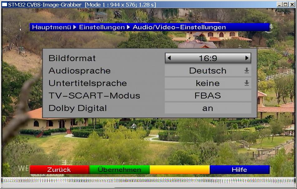

Einfach weil ein STM32 zum FBAS-Image-Grabben skurril ist und das
Ergebnis vielleicht überrascht - s. Anhang "01_Modus_1.jpg".
Anmerkung: Das Bild ist wegen der Dateigröße jpeg-komprimiert und zeigt
nicht die richtige Qualität (mal besser mal schlechter). Der Anhang
"02_Modus_0.png" ist hingegen ein verlustfrei komprimierter
Bildausschnitt, sofern die Forumssoftware das nicht geändert hat.
(Den weiteren Post-Text kann man sich sparen.)

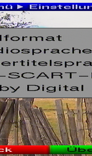

Im Bild "02_Modus_0.png" sind die vertikalen Linien unsauber. Die
Hauptursache liegt darin, dass die ADC-Frequenz vom STM32-Takt
abgeleitet werden muss und daher nicht synchron zur Zeilenfrequenz
laufen kann. Die Pixel wackeln deshalb über +-0.5 Pixel. Der genaue
Zeitpunkt für ein Pixel einer Zeile kann aber mit Hilfe des
PAL-Burst-Signals auf 1ns genau (gemessene Streuung) ermittelt werden.
Wenn man extrem lange mißt, wäre eine Auflösung von 50000 Pixel/Zeile
möglich.

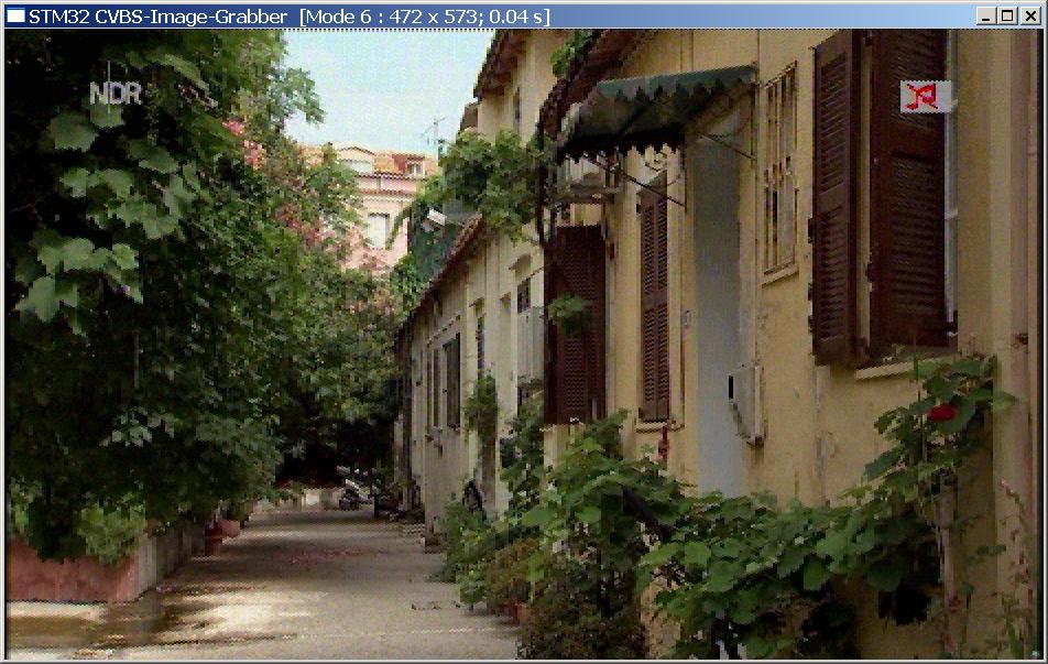

//   0: 2.56 s / 1880 x 576
//   1: 1.28 s /  940 x 576
//   2: 0.64 s /  940 x 576  weniger Farbtiefe
//   3: 0.32 s /  940 x 576  halbe XY-Auflösung & weniger Farbtiefe,
//   4: 0.32 s /  480 x 576  halbe XY-Auflösung
//   5: 0.16 s /  480 x 576  halbe XY-Auflösung & weniger Farbtiefe
//   6: 0.04 s /  480 x 576  halbe XY-Auflösung & weniger Farbtiefe & xyz
Der Modus 6 ist ein Sonderfall. Die um den Faktor 4 bessere
Zeitauflösung gegenüber Modus 5 gibt es so nicht. Beim Modus 6 wird
versucht Bildänderungen zu erkennen und gegebenenfalls die Auflösung
einzelner Bildbereiche zu reduzieren. Im Prinzip geht es nur um ein
(vertikales) Deinterlacing. Es sind aber nicht nur eine einzige sondern
mehrere Spalten zu überbrücken und die liegen zeitlich weit auseinander.
Daraus entsteht das Problem, dass auch kleine Fehler beim Deinterlacing
auffällige Artefakte (da groß und andauernd) hinterlassen. Zu viel
fehlende Informationen kann man eben nicht einfach kaschieren. Das
Ergebnis lässt sich nicht mit Worten beschrieben und es ist sehr viel
schlechter als man nach dem Bild "03_Modus_6.jpg" meinen würde. Machbar
wäre mehr.

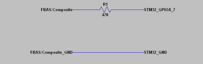

Für die Genauigkeit spielen einige Parameter eine Rolle:
- Samplezeit (Source-Code): 0.042 us (=1.5/36MHz)
- Pixelzeit (Source-Code): 0.028 us (=1.0/36MHz)
- Eingangswiderstand (Schaltplan): 520 Ohm (=50+470)
- Widerstand zum Sample&Hold-Kondensator (Datenblatt): 1000 Ohm
- Kapazität vom Sample&Hold-Kondensator (Datenblatt): 8 pF
- Umschaltzeit von Sample nach Hold (vermutlich): <0.005 ns
- Board-Kapazität für den ADC-Pin: ? pF
Theorie:
Die Zeitkonstante für das Sampeln beträgt 0.0122µs (=R*C=1520Ohm*8pF).
Demnach müsste man für ein Pixel 90% der Helligkeitsänderung
(=(1-exp(-0.028µs/0.0122µs) erreichen.
Wenn man den Eingangswiderstand von 470 Ohm auf 100 Ohm verkleinert,
dann sind es 95% (=(1-exp(-0.028µs/0.0092µs).
Praxis:
Zur Messung habe ich ein 1MHz-PWM-Signal mit 0.028µs Pulslänge von einem
zweiten Controller angelegt. Am Histogramm der ADC-Werte kann der
Endwert sehr deutlich ermittelt werden. Trotz der zusätzlichen
Board-Kapazität erreicht man 84% bei 470 Ohm und 99.6% bei 100 Ohm.
Die Praxis passt zwar nicht zur Theorie, aber die Genauigkeit reicht
eigentlich in beiden Fällen für 1872 Pixel. Da das FBAS-Signal vom
Receiver laut Doku eine Auflösung von 720 Pixel hat, sind die 1872 Pixel
letztendlich doch übertrieben.
