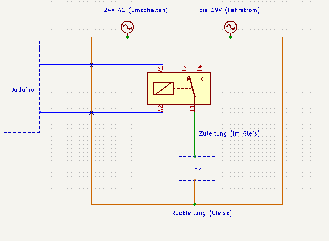

Robert M. schrieb: > Ich habe bislang geglaubt, ich könnte einfach die Minuspole der beiden > Quellen verbinden und dann nur den Pluspol achalten Vergiss mal das mit dem "Pluspol". Es gibt bei Wechselspannung keinen "Pluspol" und keinen "Minuspol". > inzwischen bin ich mir aber sehr sicher, dass das nicht klappen kann. Hast du einfach mal einen Schaltplan gezeichnet? Natürlich wird das gehen. Die beiden Spanunngen müssen dafür lediglich potentialfrei sein (getrennte Transformatoren oder Transformatorwicklungen). Oder sie müssen einen gemainsamen "Nullpunkt" haben:

Lothar M. schrieb: > Robert M. schrieb: >> Ich habe bislang geglaubt, ich könnte einfach die Minuspole der beiden >> Quellen verbinden und dann nur den Pluspol achalten > Vergiss mal das mit dem "Pluspol". Es gibt bei Wechselspannung keinen > "Pluspol" und keinen "Minuspol". .. > Hast du einfach mal einen Schaltplan gezeichnet? Natürlich wird das > gehen. Die beiden Spanunngen müssen dafür lediglich potentialfrei sein > (getrennte Transformatoren oder Transformatorwicklungen). Oder sie > müssen einen gemainsamen "Nullpunkt" haben:1 > 2 Relais > 3 Umschaltkontakt > 4 o---------------------\ ------------------o > 5 \ > 6 | > 7 AC 0..19V o AC 24V > 8 Fahrspanunng Zug Richtungswechsel > 9 o > 10 | > 11 o-----------------------o-------------------o Es sollte aber eine Schutzmaßnahme vorgesehen werden um zu verhindern dass der Richtungswechsel bei voller Fahrt erfolgen kann.
Jörg R. schrieb: > Es sollte aber eine Schutzmaßnahme vorgesehen werden um zu verhindern > dass der Richtungswechsel bei voller Fahrt erfolgen kann. Richtig. Und wenn das Ganze sowieso von einem µC gesteuert wird, dann kann der die Fahrspannung ja so einstellen und/oder erfassen, dass nur zu unkritischen Zeiten umgeschaltet wird.

Lothar M. schrieb: > Jörg R. schrieb: >> Es sollte aber eine Schutzmaßnahme vorgesehen werden um zu verhindern >> dass der Richtungswechsel bei voller Fahrt erfolgen kann. > Richtig. Und wenn das Ganze sowieso von einem µC gesteuert wird, dann > kann der die Fahrspannung ja so einstellen und/oder erfassen, dass nur > zu unkritischen Zeiten umgeschaltet wird. Genau so würde ich es auch machen. Er könnte z.B. an einem Analogeingang messen ob Fahrspannung anliegt und dann mit einem Delay die Umschaltung um x-Sekunden verzögern.
Jörg R. schrieb: > Genau so würde ich es auch machen. Er könnte z.B. an einem Analogeingang > messen ob Fahrspannung anliegt und dann mit einem Delay die Umschaltung > um x-Sekunden verzögern. DAS ist NICHT das Problem. Ein "delay " löst das Thema nicht. die Umschaltung kann auch aus "voller Fahrt" erfolgen. Wichtig ist nur das dann die Fahrspannung unnittelbar BEVOR der Umschaltvorgang beendet ist auf Null ist. Einfach mal einen "alten Märklin Trafo" hernehmen (aus der Vor-digital-Zeit) hernehmen, da kann man sehr einfach verschiedene Szenarien durchspielen.,
Andrew T. schrieb: > Jörg R. schrieb: >> Genau so würde ich es auch machen. Er könnte z.B. an einem Analogeingang >> messen ob Fahrspannung anliegt und dann mit einem Delay die Umschaltung >> um x-Sekunden verzögern. > > DAS ist NICHT das Problem. Ein "delay " löst das Thema nicht. > > die Umschaltung kann auch aus "voller Fahrt" erfolgen. Nein, nicht wenn am Analogeingang gemessen wird ob Fahrspannung anliegt. > Wichtig ist nur das dann die Fahrspannung unnittelbar BEVOR der > Umschaltvorgang beendet ist auf Null ist. Richtig, und genau dass muss überprüft werden. > Einfach mal einen "alten Märklin Trafo" hernehmen (aus der > Vor-digital-Zeit) hernehmen, da kann man sehr einfach verschiedene > Szenarien durchspielen., Da wurde mit dem Fahrtregler umgeschaltet, und dazu musste er vorher auf Null gedreht werden. Natürlich konnte man dass allerdings so schnell machen dass der Zug vorher nicht zum stehen kam, aber dass macht man nicht mit Absicht….hoffentlich zumindest;-)

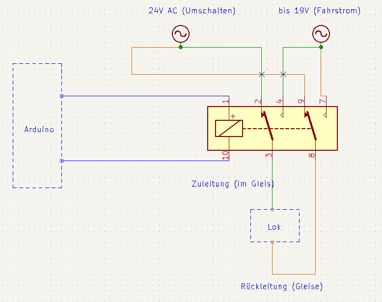

Robert M. schrieb: > Meine Idee ist nun, ein zweites 24V Netzteile zum Umschalten zu nutzen Ein Marklin-Trafo liefert intern die 24V~, da brauchst du keinen zweiten Trafo, zumal zu einer Zeit ja nur 1 Ausgang belastet ist, nur einen weiteren 'Umschaltspannung'-Anschluss dran zu fummeln. Robert M. schrieb: > Ich habe bislang geglaubt, ich könnte einfach die Minuspole der beiden > Quellen verbinden und dann nur den Pluspol achalten Das geht, du kannst braun verbinden und rot zum Gleis von einem Umschalter kommen lassen, an dessen einen Kontakt die einstellbare Fahrspannung liegt und an dessen anderem Kontakt die 24V~ Umschaltspannung. Es ist wegen unter 30V auch kein Problem dass die Kontakte im selben Funkenraum liegen. Robert M. schrieb: > Ich verstehe den Unterschied nicht Nimm lieber ein 10A Relais, dafür reicht eines mit 1 Umschaltkontakt, dein Relaisboard. Robert M. schrieb: > Welche Spannung muss zum Schalten anliegen 5V. Man kann eine Modelleisenbahn ohne Digitalsteuerung automatisieren. Das ist ungefähr das teuerste und aufwändigste was möglich ist, Leute die das 1980 so bauen mussten können ein Lied davon singen. Alleine die Frage, wo du denn eine veränderte Fahrspannung her bekommst, wenn eine Lok vor einem Signal in die Langsamfahrstrecke nach dem Vorsignal kommt. Und wie man die Waggonbeleuchtung hin bekommt obwohl die Lok auf abgeschaltetem Gleis steht. Und wie man ein rotes Signal rückwärts überfährt. Und wie man ohne PC die hundert Knöpfe für Weichen und Signale verdrahtet.
Die Fahrtrichtungsumschaltung wurde meiner Erinnerung nach durch drücken des Fahrtreglerknopfes ausgeführt. D.h. die 24V kann man im Trafo abgreifen und mit einem Relaiskontakt den Schalter im Fahrregler überbrücken. Evtl. wird auch das Problem der Nullstellung damit gelöst, einen Vorhandenen Trafo öffnen und begutachten oder Bilder im Internet suchen.

Jörg R. schrieb: > Da wurde mit dem Fahrtregler umgeschaltet, und dazu musste er vorher auf > Null gedreht werden. Natürlich konnte man dass allerdings so schnell > machen dass der Zug vorher nicht zum stehen kam, aber dass macht man > nicht mit Absicht….hoffentlich zumindest;-) Das ist aber schon ein neuer alter Trafo. Bei den ganz alten wird die Überspannung durch Drücken des Drehknopfes geschaltet. Das funktioniert auch bei voller Fahrt.

Robert M. schrieb: > Daher die Idee, ein zweites Netzteil bei Bedarf zu schalten, dass dann > die 24 V ausgibt. Trenn einfach beidpolig ab. Normaler Fahrbetrieb (Fahrtrichtung kann auf konventionelle Art gewechselt werden): Schienen -> Schalterkontakt 1 -> ein Pol vom Trafo "Mittelpünktchen" in der Schiene -> Schalterkontakt 2 -> zweiter Pol vom Trafo (Märklin arbeitet afaik doch mit der "Mittelpünktchen"-Spannungsversorgung nicht wie Fleischmann oder Trix mit isolierten Schienen rechts und links.) Fahrtrichtung soll mit Extra-Netzteil umgeschaltet werden: Schienen -> Schalterkontakt 3 -> Extra-Netzteil (~) ein Pol "Mittelpünktchen" in der Schiene -> Schalterkontakt 4 -> Extra-Netzteil (~) zweiter Pol Und evtl. mit weiterem Relais noch gegenseitig verriegelt, damit Fahrtrafo/Extra-Netzteil sicher getrennt bleiben. ciao gustav
>(Märklin arbeitet afaik doch mit der >"Mittelpünktchen"-Spannungsversorgung nicht wie Fleischmann oder Trix >mit isolierten Schienen rechts und links.) Korrekt. Schienen sind Masse, Phase ist auf dem Mittelleiter (Mittelpünktchen klingt aber auch gut :D) Dein Vorschlag würde 4 einzelne Relais benötigen (je zwei Pole für jede Quelle). Diese müsste ich dann am Besten noch "verriegeln", damit nicht versehentlich beide Spannungen anliegen. Ich hab noch nicht genau verstanden, wie das funktionieren könnte - aber in jedem Fall müsste ich mindestens 5 Relais einplanen. Wenn ich die Spannungsquellen doch beide im Stromkreis lassen könnte, wäre es nur eines :) Und ansonsten würde ich am liebsten auf eines mit 2 Umschaltern setzen, weil "idiotensicher" und weniger Hardware... Oder sehe ich da was falsch?

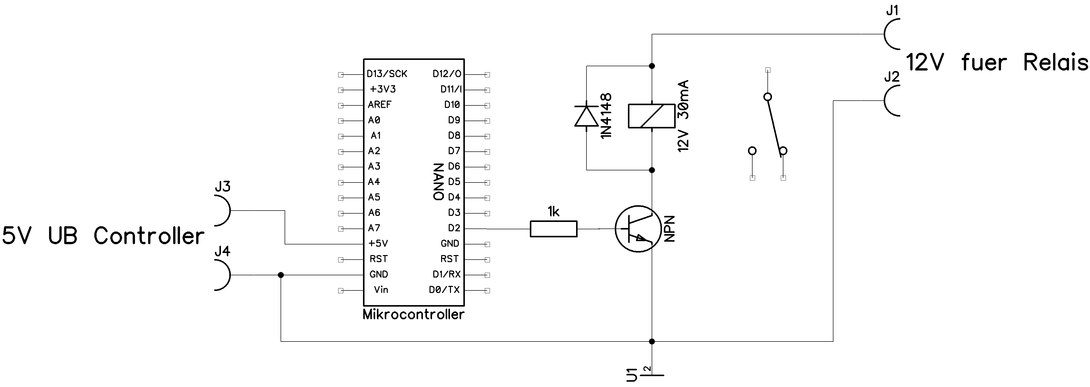

Robert M. schrieb: > Uff, das ist deutlich mehr Hardware als ich gehofft hatte, Extra für dich gibt es fertige Relais-Platinen samt der nötigen Transistoren. Die sind sogar billiger, als einzelne Relais.

@stefanus >Extra für dich gibt es fertige Relais-Platinen samt der nötigen >Transistoren. Die sind sogar billiger, als einzelne Relais. Genau sowas suche ich ja, nur halt mit zwei Umschaltern und idealerweise per Arduino steuerbar. Kensnt du da was? :D >Welche "beiden" Quellen? Nun: Ich habe statt einem zweiten Trafo fürs Umschalten ein Netzeil. Das liefert eben auch 24V AC. Auf Idee, einfach einen zweiten Trafo zu kaufen und dauerhaft auf 24 V zu stellen, bin ich einfach nicht gekommen. Ansonsten ist dein Vorschlag glaube ich äquivalent zu meiner Skizze. Und das beschriebene Horrorszenario 230V auf ausgestecktem Netzstecker gilt auch für die 2-Trafo-Variante. >Aber: Wie willst du Geschwindigkeit der Fahrt steuern? Ganz einfach: Gar nicht :D Wir reden hier wie gesagt nicht von einer originalgetreuen Nachstellung. Es reicht, wenn die Züge mit konstanter Geschwindigkeit fahren (relativ langsam, Strecke ist eh kurz) .

Robert M. schrieb: > Genau sowas suche ich ja, nur halt mit zwei Umschaltern und idealerweise > per Arduino steuerbar. Kensnt du da was? :D Nee, die kenne ich nur mit einem Umschalter. Aber erstens brauchst du keine doppelten Umschalter und wenn doch kannst du einfach zwei Relais benutzen und zusammen ansteuern. Bei dem Preis würde ich nicht lange zögern. https://de.aliexpress.com/item/32445667721.html 2,60 Euro + 1,60 Versand
